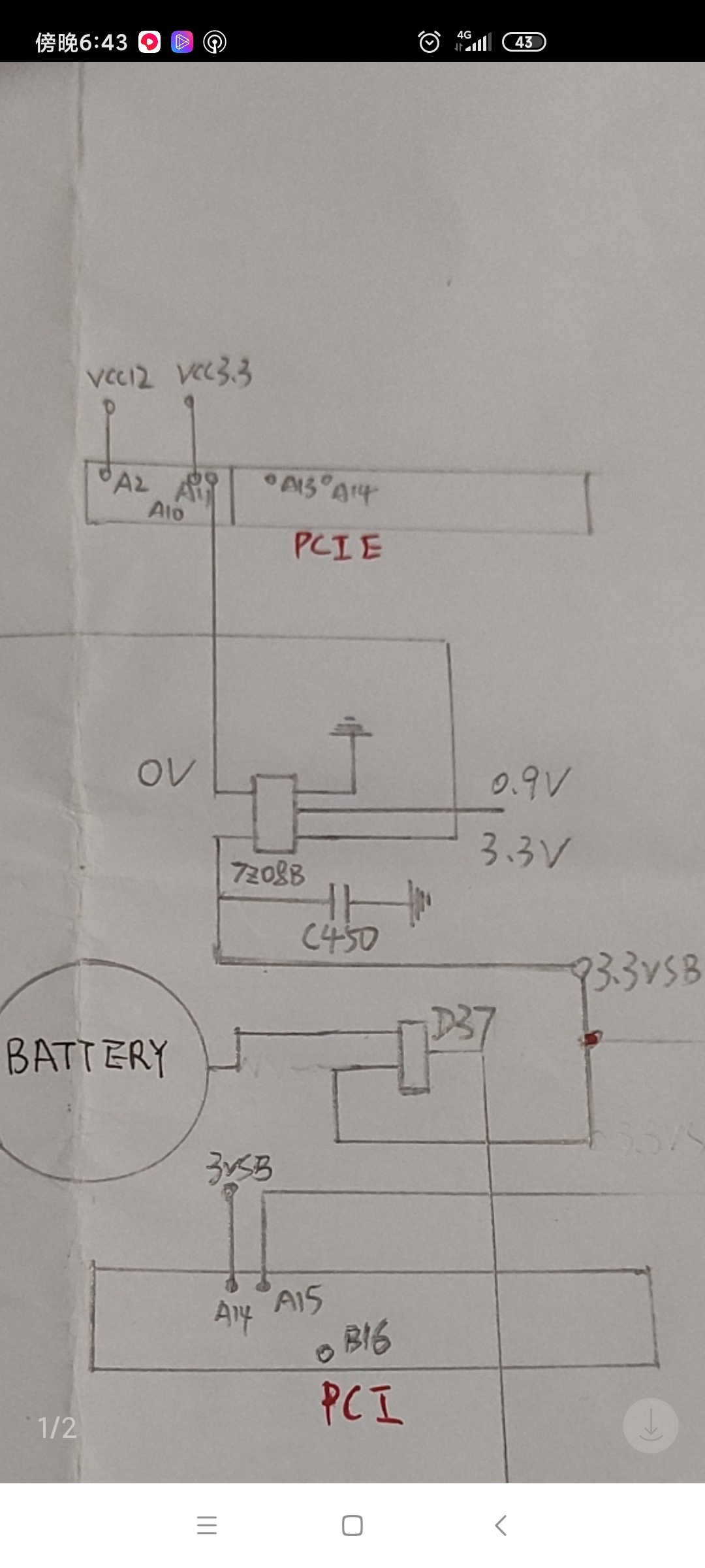

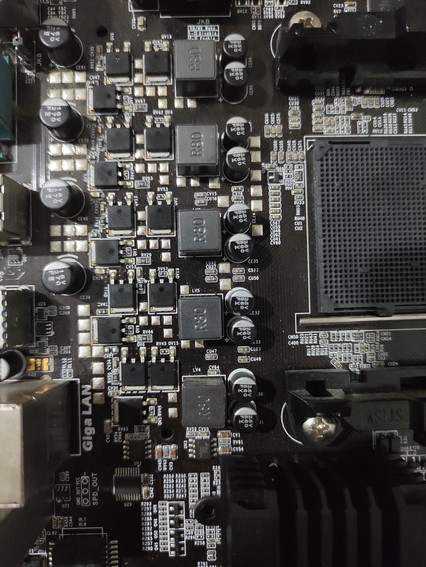

,pcie上a11测不到电压,其他正常,pci的a15有3.3v.其他也都正常。ddr的168没有测到,可能是没装内存条的原因,其他都正常。cpu供电上管d极12v,g极1.5v,s极无电压,不知到是不是没装cpu的原因 。望各位老师解答
作者: 老吴来了    时间: 2020-5-14 06:51
自己顶起来,测a11对地无穷大,与a11找不到连哪里了,因为不管a11到哪都是无穷大,可能是断线还是哪断路了 ,晚上回来再研究

大神,我给个图帮我看看,

不显示,测各供电正常,时钟正常,pci复位3-2v不停跳动.pcie复位0v

主板是无复位无CPU供电吗,无CPU供电看看CPU电源管理芯片条件啊,这个FM2的主板不上CPU也是可以正常出CPU供电的只是电压低一点
作者: 老吴来了    时间: 2020-5-26 23:44
cpu供电有,无pcie复位和pci复位无限跳动
