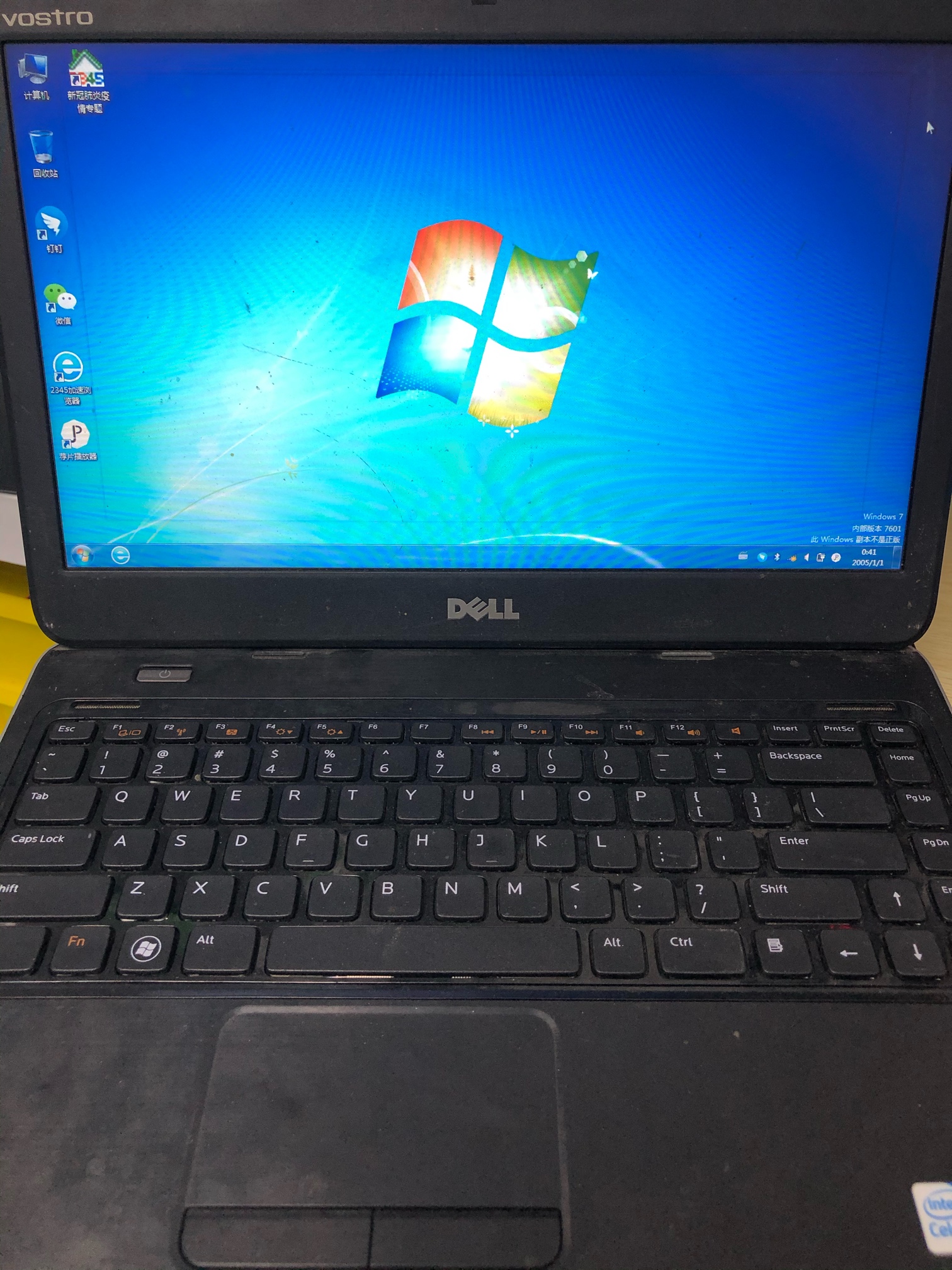

戴尔1440 主板不开机
1.机器插电池电流为0,电池去掉电流0.02按开关没反应

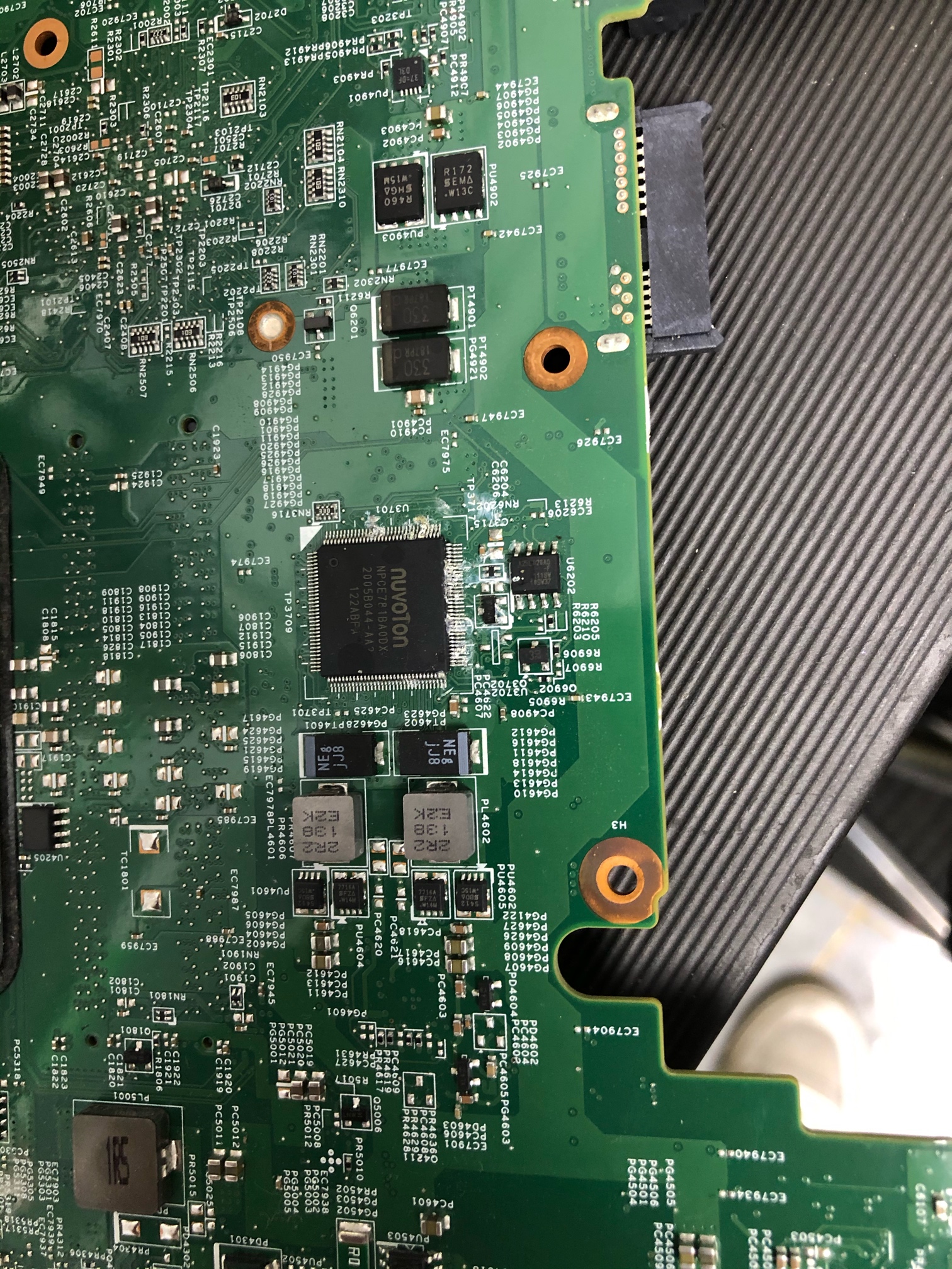

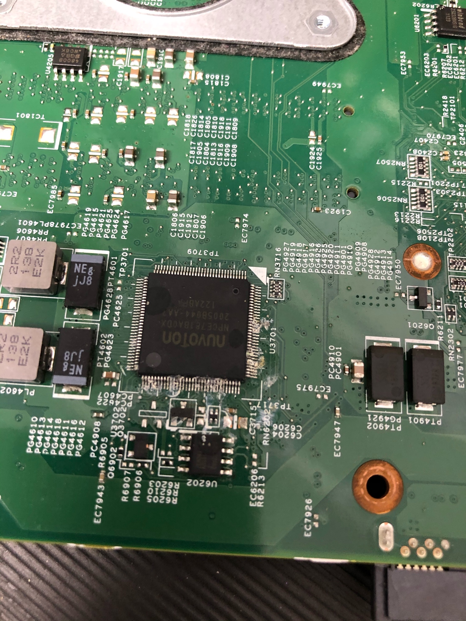

2拆开主板小电池有点,开关也正常,把主板拆下来,发现主板背部EC芯片进水腐蚀了,EC管开机的腐蚀了当然不开机了
3把主板清洗干净,应刀片把针脚腐蚀的地方刮掉,通电电流1.2可以亮机,把主板用焊膏加热吹吹,避免氧化。
     测试了一天没事
