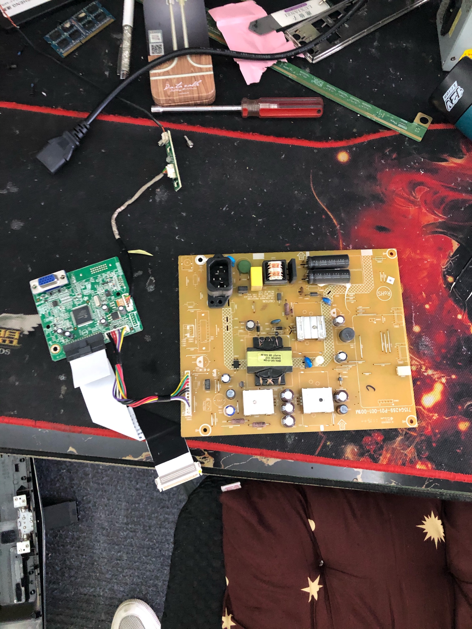

标题: 优派vs13780 不显示 bios问题
1显示器插电源开关灯不亮不到停电,

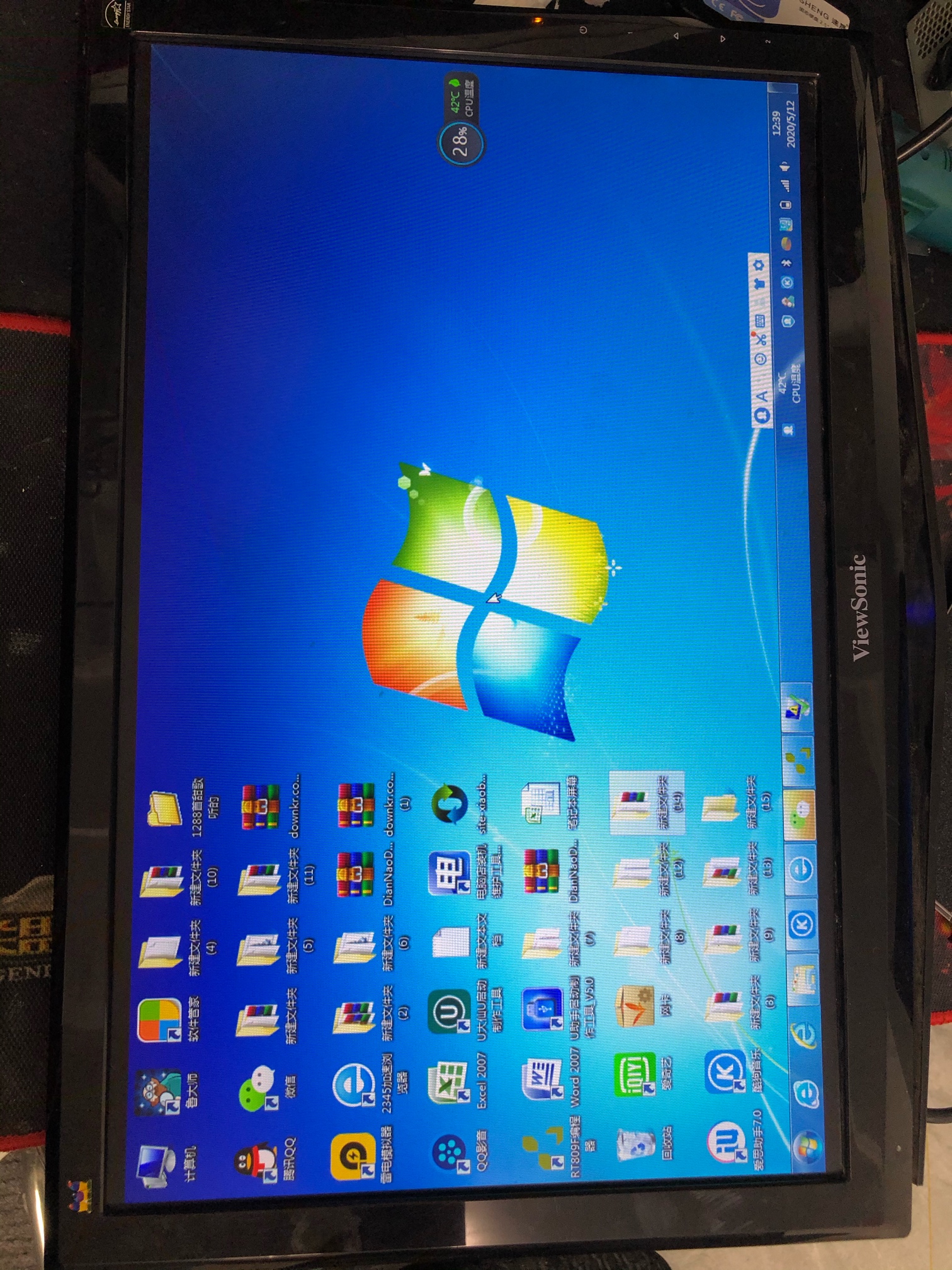

2拆开显示器,测量显示器电源版5v供电正常,驱动版1117芯片供电也正常,开关3.3v也正常,供电都正常就是不开机,上迅维网下载了一个程序刷上去好了
