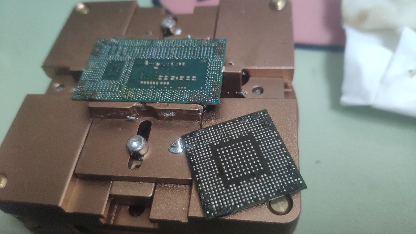

标题: 5代CPU下面的胶怎么除?
外面看不到这个胶,应该是里面的,很难吹,480℃都很难吹下来,这个胶用烙铁搞不掂,除胶剂也不行,怎么能除掉呢
作者: 乌鲁木齐瑞丰    时间: 2020-5-12 01:39
低温锡浆过一遍,然后修手机用的割胶刀+风枪干他

作者: 风行风尚    时间: 2020-5-12 08:07
涂上焊油,用烙铁平推过去,应该蛮好除的吧。

作者: 周海    时间: 2020-5-12 13:02
烙铁加锡丝脱焊应该可以的】

作者: wangxs    时间: 2020-5-12 20:11
上点锡直接洛铁拖,联想的的吧,现在也只有他家的
机器才会用这种胶

作者: 6685858    时间: 2020-5-13 05:45
我个人先用吸锡带脱光多余的焊锡,在用烙铁头刮
