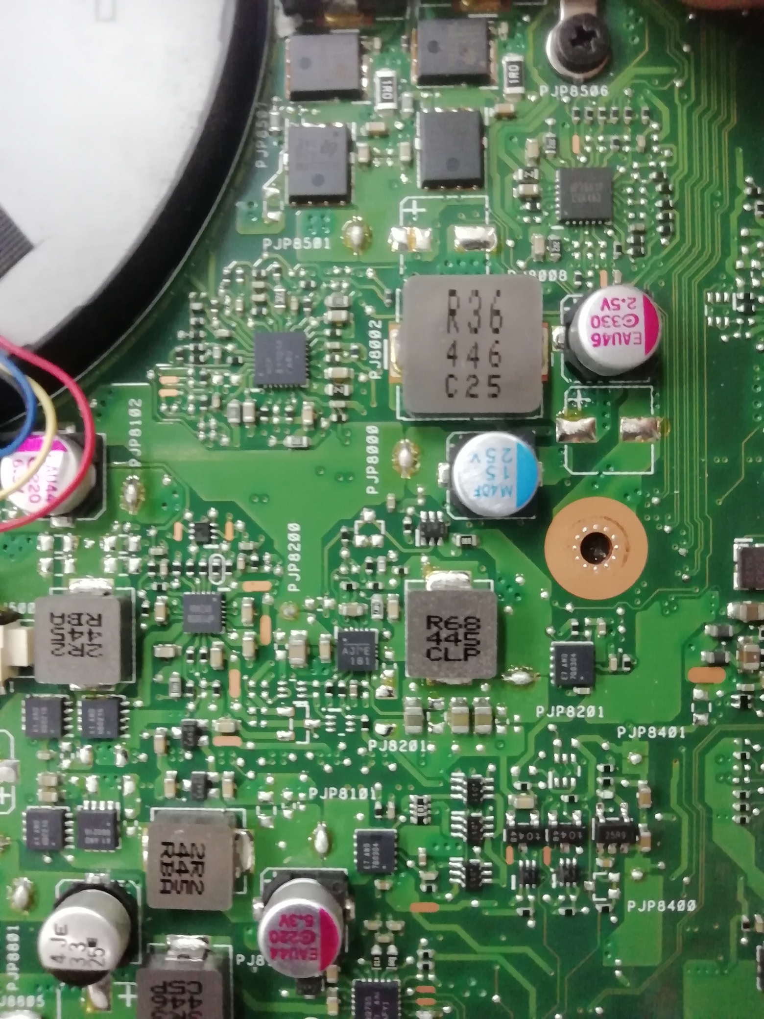

板号X555LP 1.1 PU8200是什么芯片 有同行知道没? 这个芯片烧糊了看不出型号了。有修到这个机器的同行帮个忙报个型号。在这里感谢了。
作者: weiyiqian    时间: 2020-5-11 17:53
第一个字是A..F中间看不出

作者: 475270381    时间: 2020-5-11 19:41
1好像是1.05v的这个挂了,cpu基本也没什么戏了

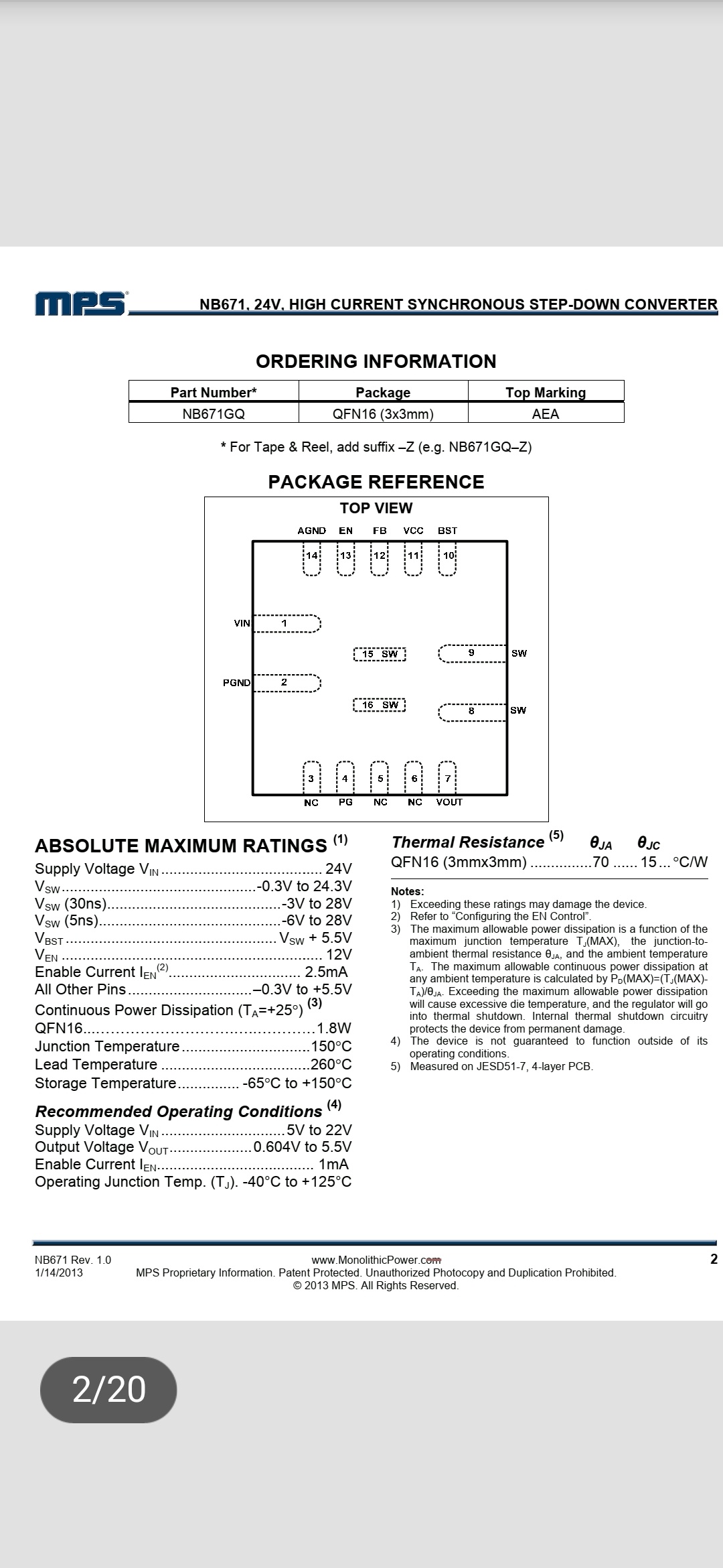

作者: lajidong    时间: 2020-5-11 20:13
NB671LAGQ

作者: 孙志    时间: 2020-5-11 20:51
1.05挂了 CPU没有能保住的 不换CPU的话直接换板吧
作者: 鲁鹏维修    时间: 2020-5-11 21:05
如果1.05V问题 估计U好的几率不大

作者: H55    时间: 2020-5-12 06:27
1vsus死了!你cpu危险了!

作者: 极致科技    时间: 2020-5-12 08:43
就是个集成MOD管的芯片而已,,,,来个更直观的给你
电路图截图
点位图放大
作者: 天宇科技    时间: 2020-5-12 09:08

作者: weiyiqian    时间: 2020-5-12 10:10
jiaohe14 发表于 2020-5-11 22:32
还真是1.05V 的,具体型号给你
谢谢,昨天已经订了芯片了,NB671
作者: 南宁天堂维修    时间: 2020-5-12 10:18
AJPE刚修过,换了就好了,阻值不小于100
作者: weiyiqian    时间: 2020-5-12 10:19
lajidong 发表于 2020-5-11 20:13
NB671LAGQ
谢谢,应该是这个型号,昨天跟卖芯片的老板说了,他报的也是NB671.

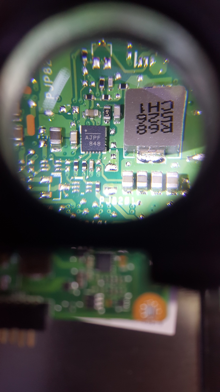

作者: luteaxoy    时间: 2020-5-12 11:22
丝印AJPF  复合MOS管
