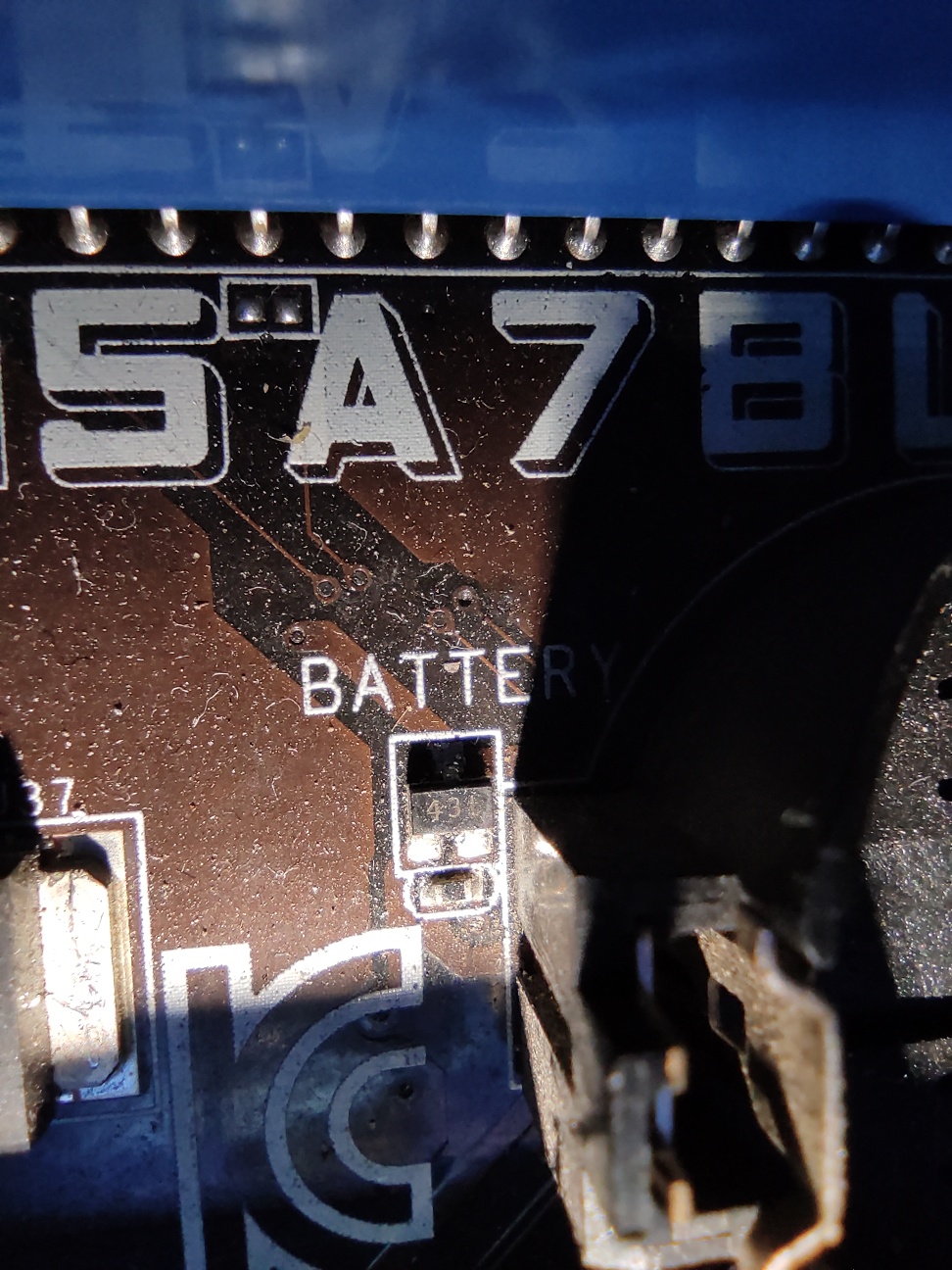

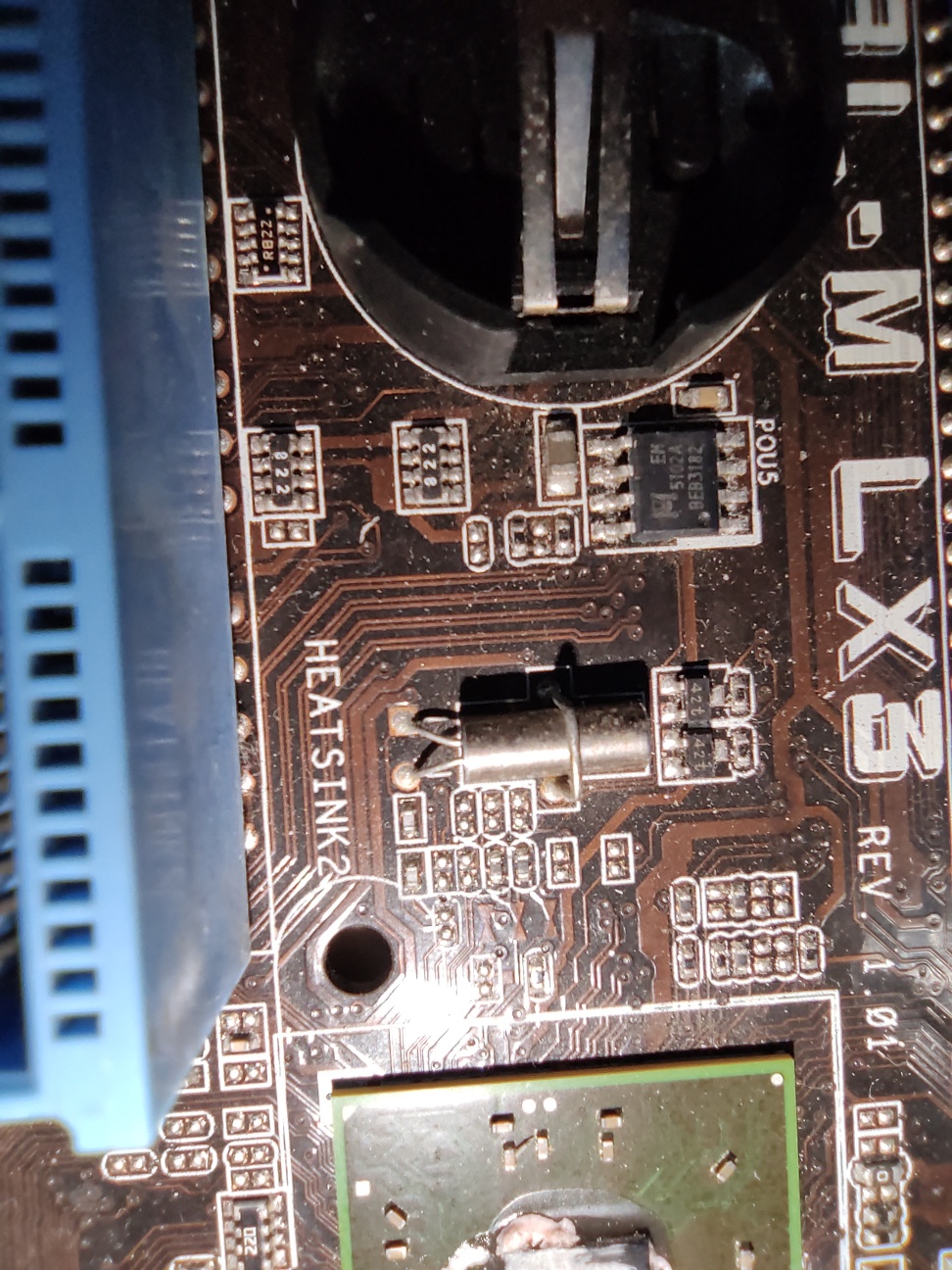

查看: 1459|回复: 23
跑电路迷路了,求好心人指路
发表于 2020-5-10 23:56:57 | 只看该作者 回帖奖励 |倒序浏览 |阅读模式 来自: 四川 来自 四川
就是这个5102a的vout找不到去向了。
还有就是en,vin,cntl这三个都是连5vsb的吗?
2#
发表于 2020-5-11 06:22:37 来自迅维网APP | 只看该作者 来自: 湖南 来自 湖南
查点位图或图纸
点评
找不到在哪里下载  详情 回复 发表于 2020-5-11 10:49
回复 支持 反对
3#
发表于 2020-5-11 08:46:48 | 只看该作者 来自: 甘肃 来自 甘肃
找pdf靠谱些
回复 支持 反对
4#
发表于 2020-5-11 10:42:07 | 只看该作者 来自: 台湾 来自 台湾
大哥,你畫的第六腳就是+1.2VSB 就是輸出腳了阿.(提供給橋當待機電壓)
2.3.4.腳都是5VSB沒錯
点评
难到就连到这两个电阻上就没了?  详情 回复 发表于 2020-5-11 10:51
回复 支持 反对
5#
发表于 2020-5-11 10:49:04 来自迅维网APP | 只看该作者 来自: 四川 来自 四川
找不到在哪里下载
点评
你这个是什么板,发给我 我给你找找看  详情 回复 发表于 2020-5-11 11:53
回复 支持 反对
6#
发表于 2020-5-11 10:51:43 来自迅维网APP | 只看该作者 来自: 四川 来自 四川
凌越維修 发表于 2020-05-11 10:42
大哥,你畫的第六腳就是+1.2VSB 就是輸出腳了阿.(提供給橋當待機電壓)
2.3.4.腳都是5VSB沒錯
难到就连到这两个电阻上就没了?
点评
連到你畫的兩個電阻與下面那個大貼片電容然後有一條線直通橋內部  详情 回复 发表于 2020-5-11 10:56
回复 支持 反对
7#
发表于 2020-5-11 10:56:18 | 只看该作者 来自: 台湾 来自 台湾
本帖最后由 凌越維修 于 2020-5-11 10:58 编辑
老吴来了 发表于 2020-5-11 10:51
难到就连到这两个电阻上就没了?
連到你畫的兩個電阻與下面那個大貼片電容然後有一條線直通橋內部
還有你畫的電阻變成分壓了其實不是這樣的
点评
大神啊,果然是通过上边的电容连到南桥了,  详情 回复 发表于 2020-5-11 13:21
回复 支持 反对
8#
发表于 2020-5-11 11:53:26 | 只看该作者 来自: 湖南 来自 湖南
你这个是什么板,发给我  我给你找找看
点评
帮我看看吧,我在研究开机电路,pson死活找不到路线  详情 回复 发表于 2020-5-11 14:15
asus m5a78l m lc3  详情 回复 发表于 2020-5-11 13:13
回复 支持 反对
9#
发表于 2020-5-11 13:00:03 来自迅维网APP | 只看该作者 来自: 重庆渝中区 来自 重庆渝中区
图纸画得不错啊
回复 支持 反对
10#
发表于 2020-5-11 13:13:10 来自迅维网APP | 只看该作者 来自: 四川 来自 四川
dificulty 发表于 2020-05-11 11:53
你这个是什么板,发给我  我给你找找看
asus m5a78l m lc3
回复 支持 反对
11#
发表于 2020-5-11 13:21:25 来自迅维网APP | 只看该作者 来自: 四川 来自 四川
凌越維修 发表于 2020-05-11 10:56
本帖最后由 凌越維修 于 2020-5-11 10:58 编辑
連到你畫的兩個電阻與下面那個大貼片電容然後有一條線直通橋內部
還有你畫的電阻變成分壓了其實不是這樣的
大神啊
,果然是通过上边的电容连到南桥了,
回复 支持 反对
12#
发表于 2020-5-11 13:29:54 来自迅维网APP | 只看该作者 来自: 四川 来自 四川
还有这个没有安装电池的情况下,通电后怎么在battrry的431连电池的地方还有1.8vsb电压呢?不应该只有调节器转换的3.3vsb吗?
回复 支持 反对
13#
发表于 2020-5-11 13:43:17 | 只看该作者 来自: 广西桂林 来自 广西桂林
跑线路娱乐一下?要是想修主板直接找点位图不就行了
点评
修,目前想都不敢想,太复杂了,先适应下电路,以后可能用得上  详情 回复 发表于 2020-5-11 14:12
回复 支持 反对
14#
发表于 2020-5-11 14:12:02 来自迅维网APP | 只看该作者 来自: 四川 来自 四川
1210351965 发表于 2020-05-11 13:43
跑线路娱乐一下?要是想修主板直接找点位图不就行了
修,目前想都不敢想,太复杂了,先适应下电路,以后可能用得上
点评
你要想学可以看我发的帖子,适合小白看  详情 回复 发表于 2020-5-11 14:21
回复 支持 反对
15#
发表于 2020-5-11 14:15:47 来自迅维网APP | 只看该作者 来自: 四川 来自 四川
dificulty 发表于 2020-05-11 11:53
你这个是什么板,发给我  我给你找找看
帮我看看吧,我在研究开机电路,pson死活找不到路线
回复 支持 反对
16#
发表于 2020-5-11 14:21:03 | 只看该作者 来自: 广西桂林 来自 广西桂林
老吴来了 发表于 2020-5-11 14:12
修,目前想都不敢想,太复杂了,先适应下电路,以后可能用得上
你要想学可以看我发的帖子,适合小白看
点评
好的,谢谢  详情 回复 发表于 2020-5-11 14:25
回复 支持 反对
17#
发表于 2020-5-11 14:25:41 来自迅维网APP | 只看该作者 来自: 四川 来自 四川
1210351965 发表于 2020-05-11 14:21
你要想学可以看我发的帖子,适合小白看
好的,谢谢
回复 支持 反对
18#
发表于 2020-5-11 14:28:45 | 只看该作者 来自: 湖南 来自 湖南
只有点位      没有 图纸
(2)点位 Asus M5A78L-M_LX3_PLUS_103A boardview.fz
93.56 KB, 下载次数: 0, 下载积分: 下载分 -2 分, 下载 1 次
(2)Asus M5A78L Repair Guide.pdf
578.53 KB, 下载次数: 0, 下载积分: 下载分 -2 分, 下载 1 次
回复 支持 反对
19#
发表于 2020-5-11 19:34:11 来自迅维网APP | 只看该作者 来自: 广东深圳 来自 广东深圳
论坛有点位图下回来看,理论不行就得学,这样乱来是不行的
点评
点位图完全看不懂  详情 回复 发表于 2020-5-11 19:56
回复 支持 反对
20#
发表于 2020-5-11 19:56:52 来自迅维网APP | 只看该作者 来自: 四川 来自 四川
475270381 发表于 2020-05-11 19:34
论坛有点位图下回来看,理论不行就得学,这样乱来是不行的
点位图完全看不懂
回复 支持 反对
