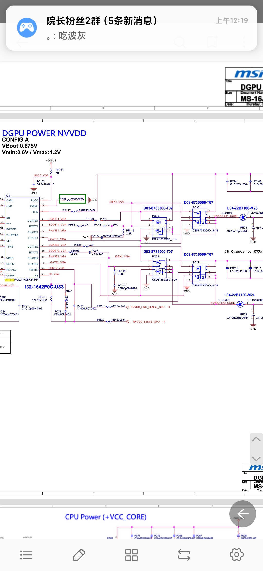

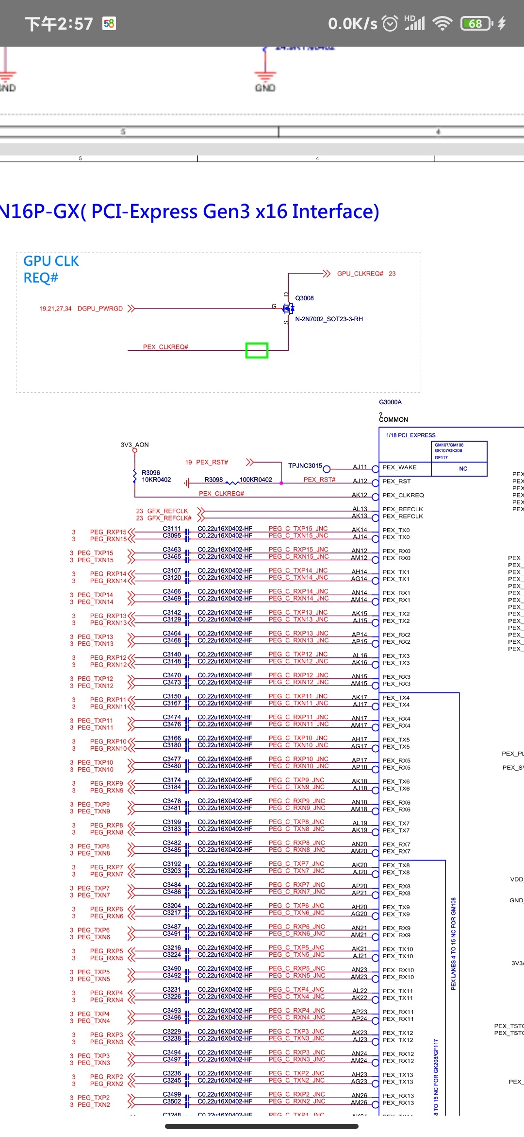

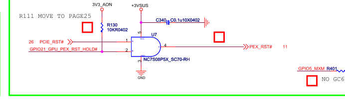

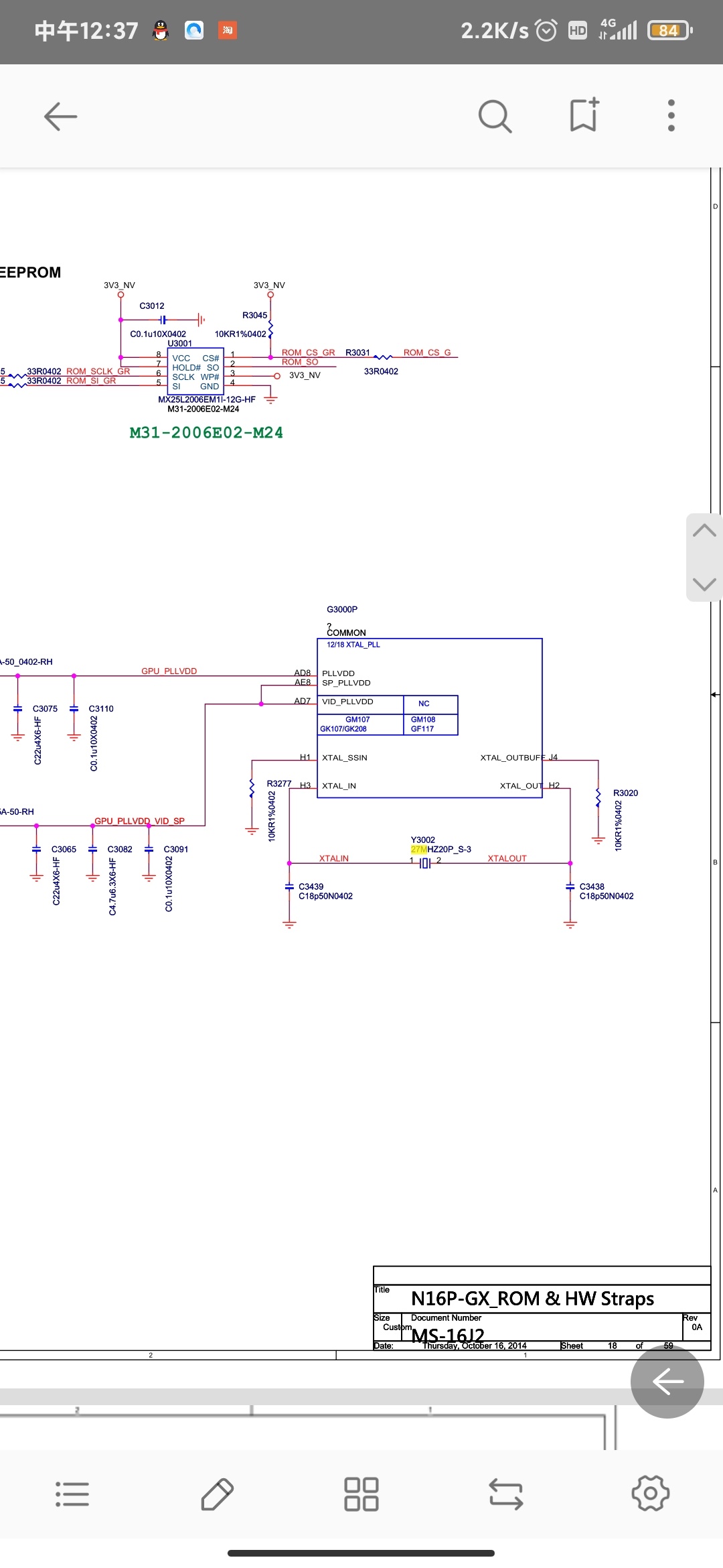

V星GE62 ms16j21 i7 4720hq 960m
显卡换了两个芯片了,能正常开机,开机后风扇狂转,设备管理器里面只有一个3D视频控制器,应该是认到了一部分,驱动直接打不上,驱动精灵这些直接不认显卡,刷了BIOS,EC,换系统,测显卡核心供电0.9V,显存供电1.35V,显卡复位3.3V也有,显卡的晶振一边1.58一边1.68v,显卡到cpu的64条线上的电容也阻值都是正常的,各位老板叫我怎么处理下这种疑难杂症吧

作者: 本本维修店    时间: 2020-5-19 08:58
显卡BIOS 修好告诉一下 我也遇到过这样的问题
Formal VBIOS N16P-GX.zip

作者: 卖电脑的小快乐    时间: 2020-5-19 10:13
我有硬改的BIOS
作者: yan32768    时间: 2020-5-19 20:02
关注,检查3.3v供电电压值,是否偏低了
都有3.3V 3V3_AON
3V3_NV
