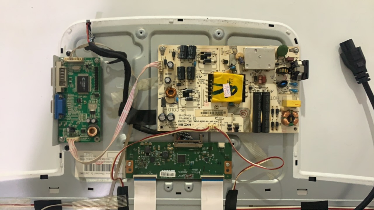

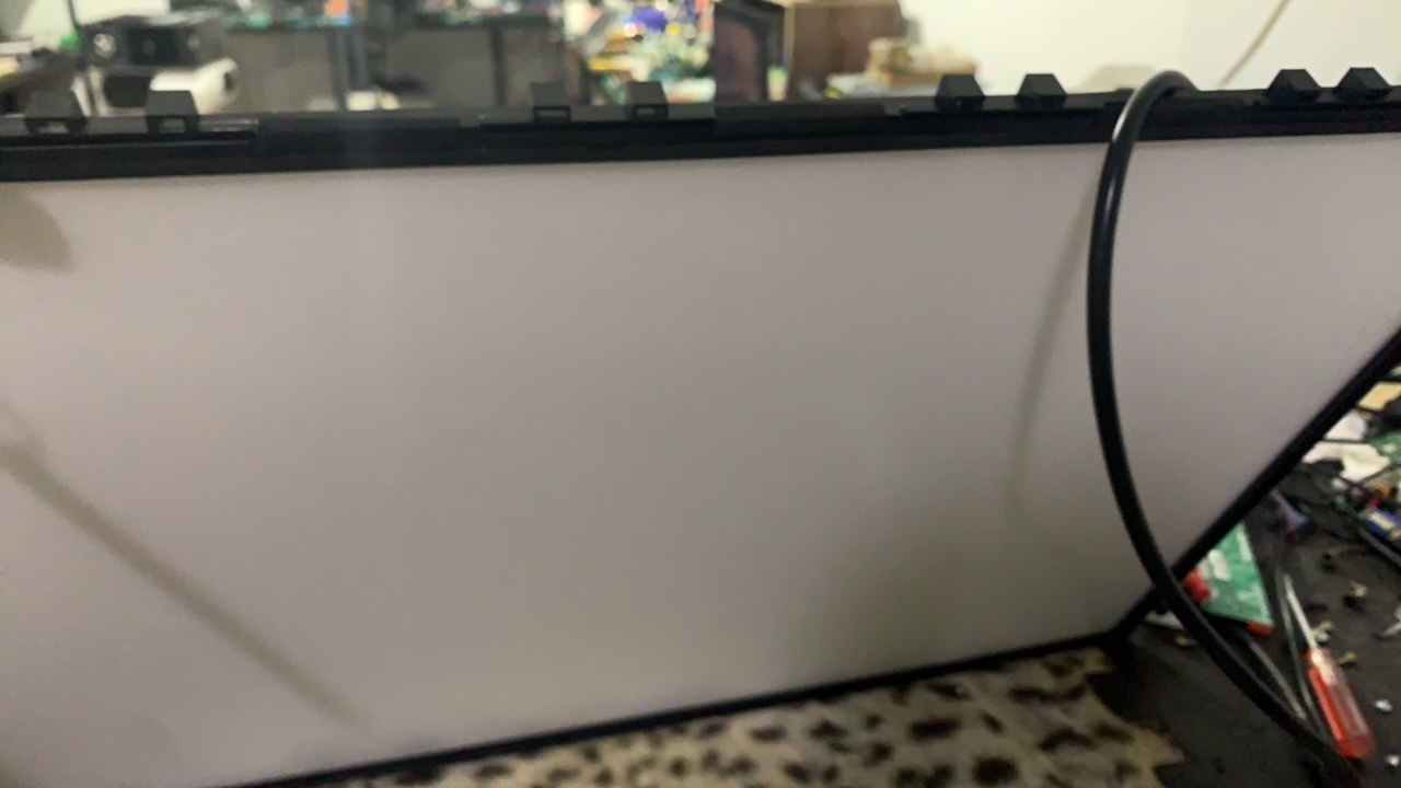

  更换了灯条和电源,还是一样不亮背光。开关受控。用测测灯条的测试灯条正常亮。求助一下修过的朋友。
作者: 冯光炽    时间: 2020-5-10 20:40
背光开启和亮度调节有电压吗?
作者: 姬三平    时间: 2020-5-11 08:37
驱动板的开关电压有问题,把驱动板到电源板上的开关控制线断开,找一个3.3V的电压接上就好了,希望这个建议对你有帮助。

感谢大哥指点。。。立马试试、

量一下  控制电压有没有

是LED的灯管吗, 是的话测插灯管的板上有灯管电压吗,电源板到逻辑板 还有到另一板有电压吗

既然灯条测试了正常,驱动板瞬间电压有吗
作者: 1835303890    时间: 2020-7-19 19:32
原装板电流保护了,是led灯条的问题。
