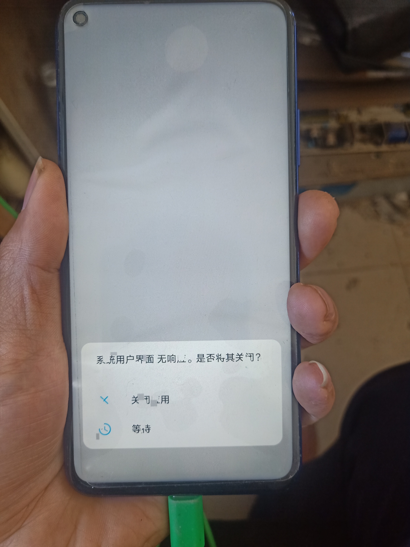

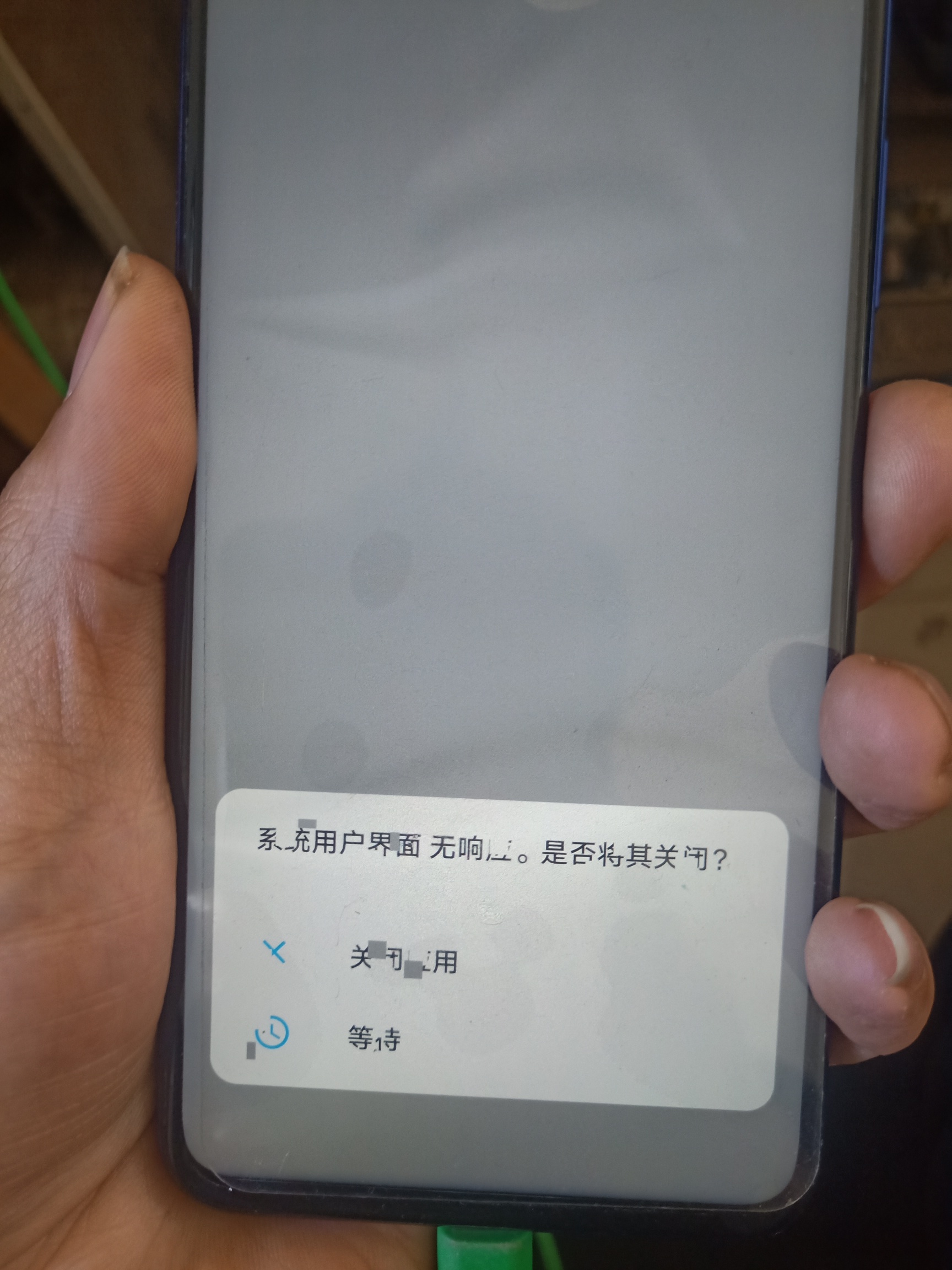

一台荣耀20进水不开机,更换电源,重植cpu上下层开机后乱码,显示的字体残缺不全,从没有见过这样的问题,恢复出厂设置还是一样,重做字库还是这样,难不成是cpu内部的显卡损坏了,在rec模式下显示正常,开机也正常,一进系统就先白屏然后就是乱码!各位大佬分析一下什么地方损坏!

查mipi总线
作者: 小尼维修    时间: 2020-5-25 04:04
字库和系统出问题了!
作者: 13460572485    时间: 2020-5-26 16:35
Mipi总线正常,不进系统显示正常,进rec显示也正常,一进到开机桌面就是残缺不齐的!感觉像是gpu有问题一样!
作者: 932260341    时间: 2020-5-26 23:27
刷机不行,直接干CPU这种,重植不行,就是更换u了,一般u的问题
作者: 18301456491    时间: 2020-6-5 22:37
换屏排除了吗
作者: Lbin94    时间: 2020-6-6 17:05
难道还是电源的问题? 进水机还是看腐蚀区域
作者: zou54455562    时间: 2020-6-7 22:13
显示芯片检查一下
作者: 584612023    时间: 2020-6-19 17:18
我这也有一台从做CPU还是不行换主板了
作者: shitou1122    时间: 2020-6-19 19:04
cpu   gpu挂了继承在cpu里的
作者: 18301456491    时间: 2020-6-21 01:19
查显示Gpu供电。应该是供电不足导致花瓶
作者: 1904129703    时间: 2020-6-25 09:47
手机显卡部分在cpu里吗?是显卡部分出问题,原来修理过华硕笔记本电脑,开始显示是看不懂的字符,也没有别的办法,上bga加焊显卡,修复。
作者: pophtang    时间: 2020-6-25 16:25
重植cpu 吧,显示集成在cpu里
