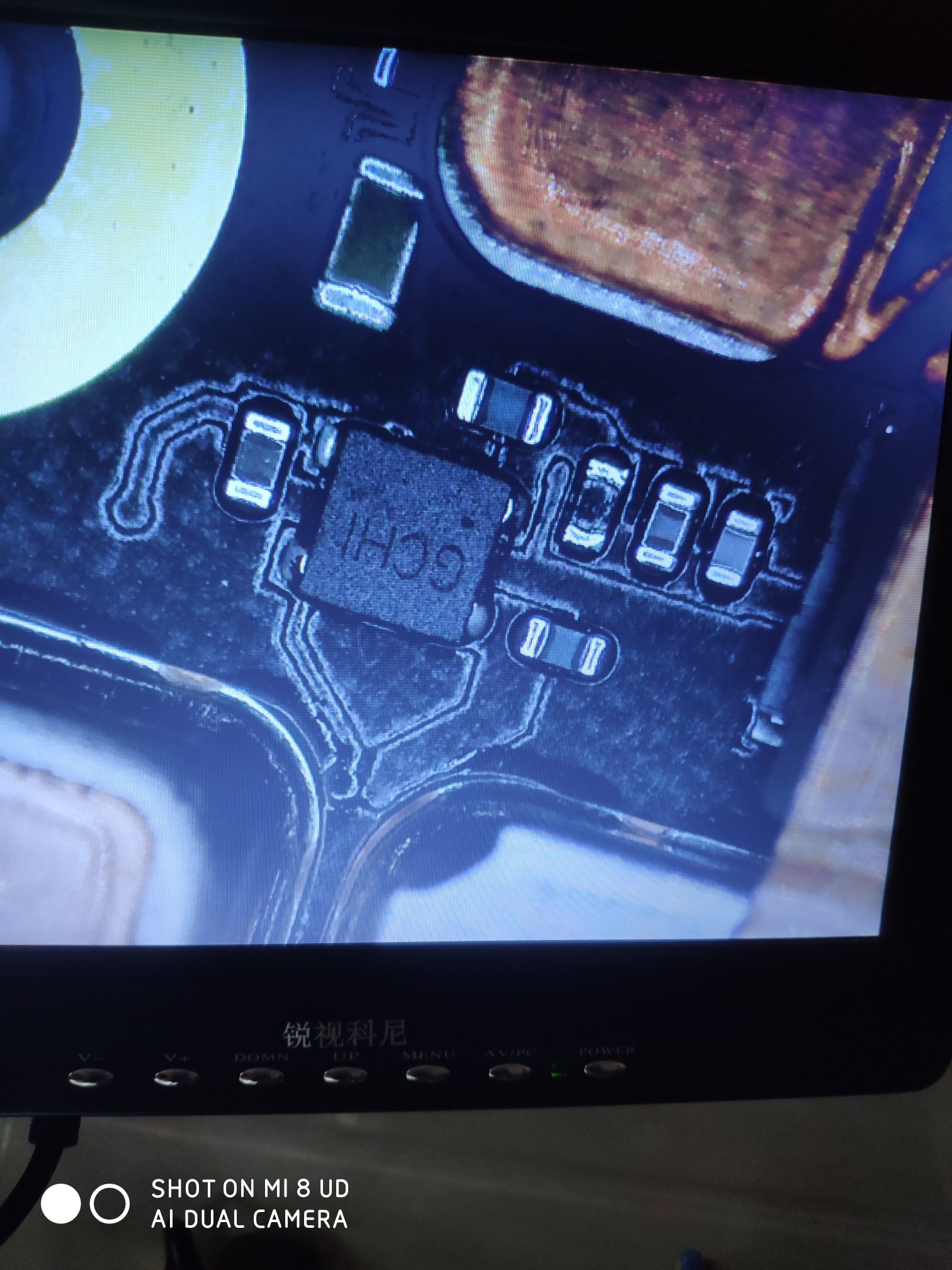

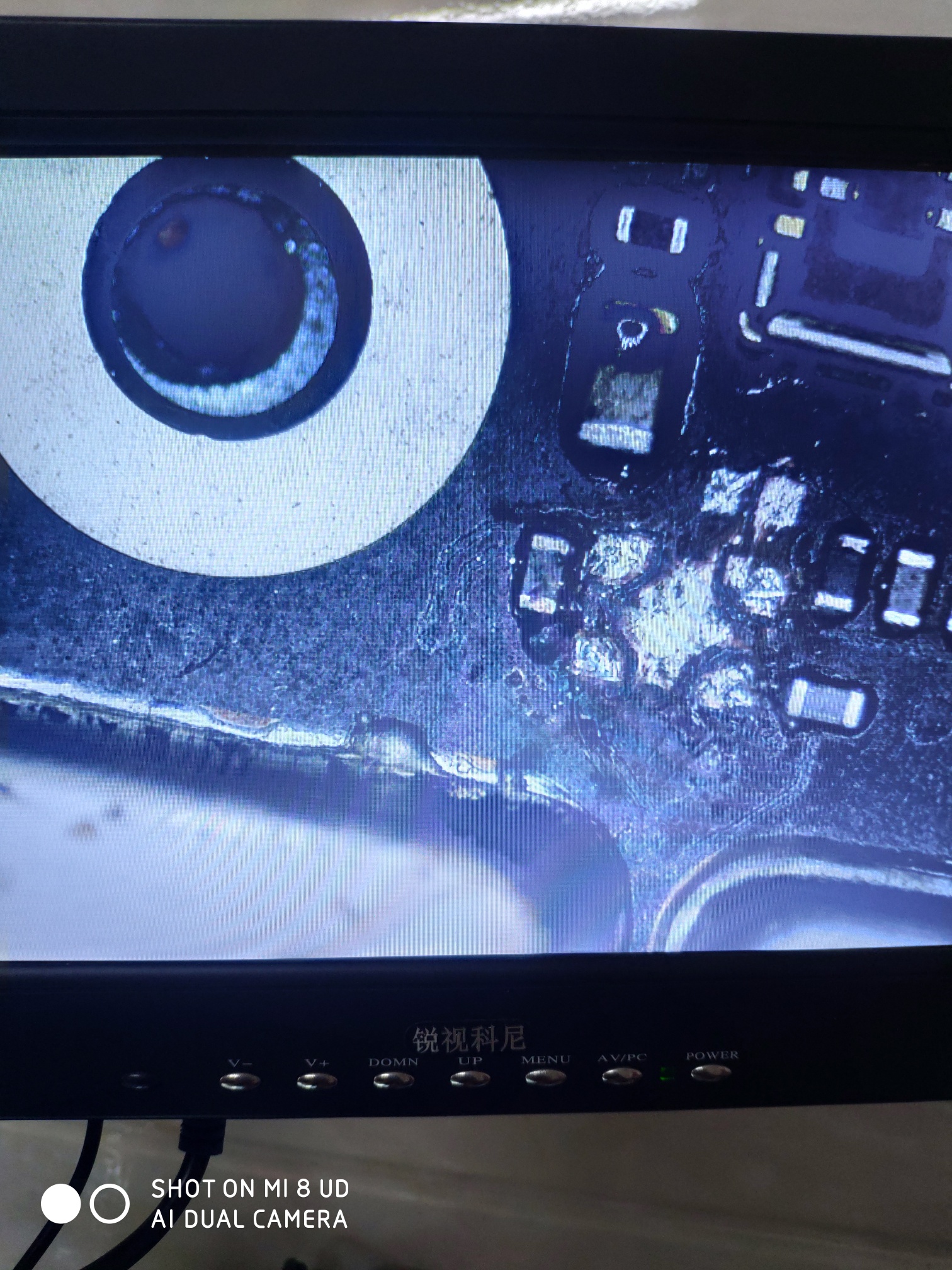

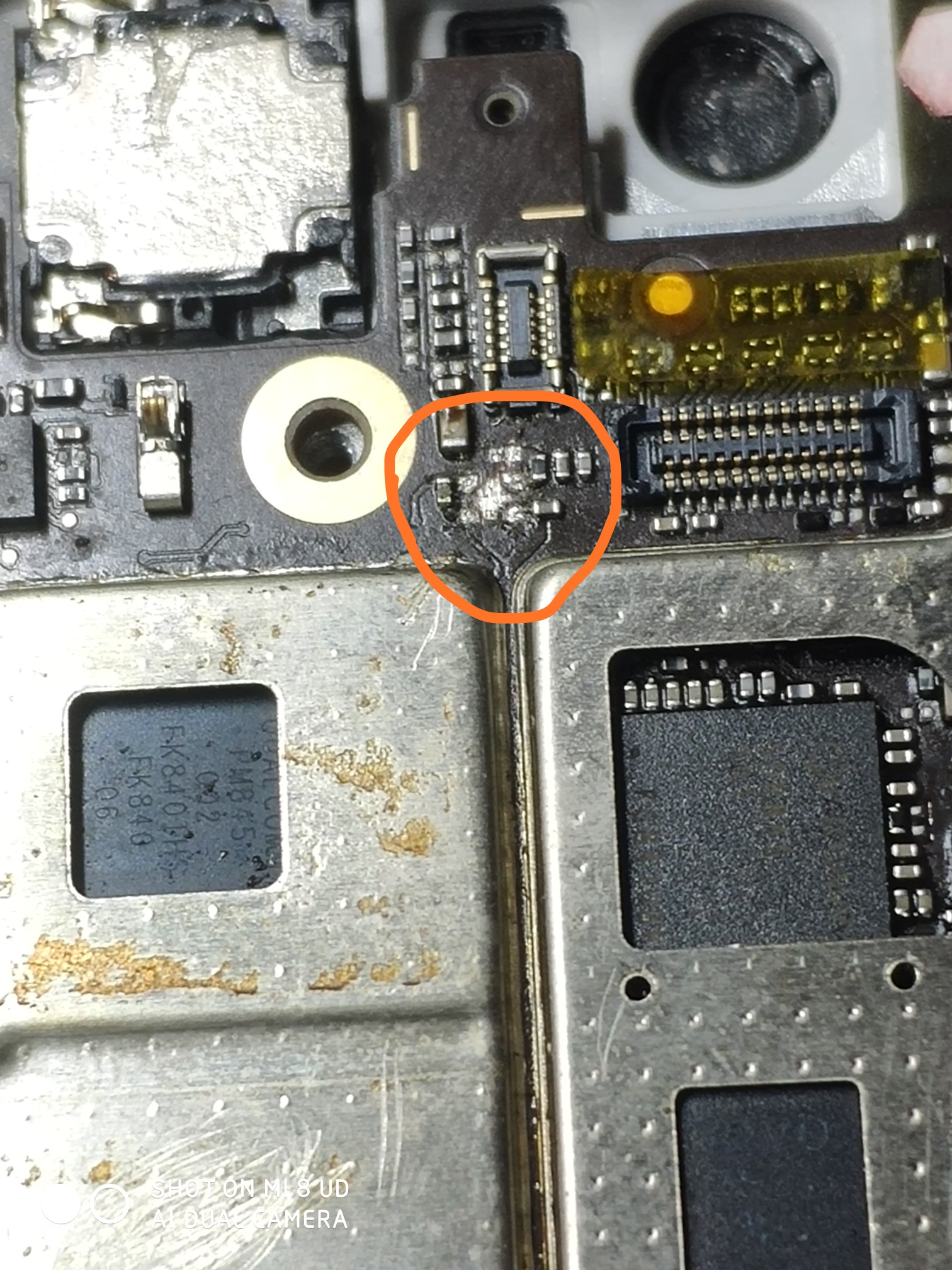

标题: 小米8不开机,没短路,GCHI是是什么贴片 [打印本页]
作者: joku    时间: 2020-5-10 08:27
标题: 小米8不开机,没短路,GCHI是是什么贴片
到时就这样,贴片是什么来的,上面缺了一个是电阻吧!,护罩拆过,不知道里面什么情况,没短路,先不拆,就知道外面这是什么东西,会不会影响开不了机,
第一张是缺的,第二张是拆小米8对的
作者: 老战船    时间: 2020-5-13 11:56
这里有图纸和维修思路……
试试鑫智造维修查询工具吧,手机电脑平板都囊括,查图纸、查点位图、查通病、自学维修知识等通通都有,资料更新快,支持双开,无需加密狗,不绑定电脑,支持多账号随时随地同时登录。现在注册还能免费获得VIP会员特权,点击链接开始使用http://www.wmdang.com/index/index/introduce/inviter/18871.html
作者: kity315    时间: 2020-5-23 08:55
貌似是稳压供电管,我还花了10块钱注册进来的,发现资料好少,坑爹。一个角接cpu一个输入,一个输出,一个地,中间的也是地
作者: LNXIAOYANG    时间: 2020-5-23 17:09
摄像头供电ic
作者: unclet    时间: 2020-6-2 23:47
就是一个供电管,输出3.3V供电给相机。
作者: 影子丶    时间: 2020-7-18 00:50
应该是LDO供电芯片,可以短接输入和输出脚
