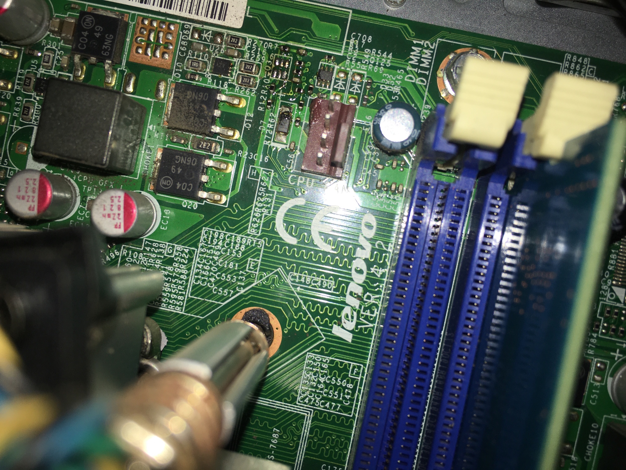

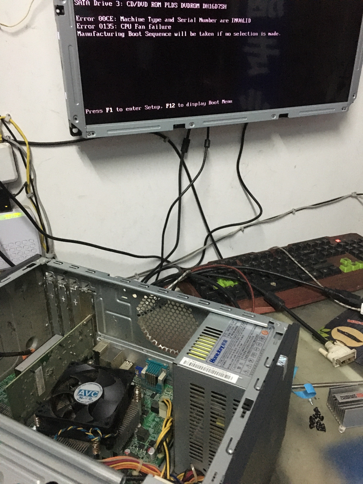

客户的机器,拆下主板,CPU供电1.23v,集成显卡没有电压,其余电压正常。诊断卡不跑马。一开始找不到头绪直接刷bios。还是原故障。于是上迅维网搜索,有说3904的问题。于是打开图纸搜索3904,自己有打印机将所有3904的地方打印在一张A4纸上.先从第一个q3测量电压。电压不正常。锁定这个地方。vrm_gd信号低电平。一时找不到这个管子,直接拆掉飞线主板开机正常。

是通病,但是直接拆掉就可以,不用飞线,另外这个板还有一个通病,就是没有VCCSA电压,要换那个6脚的芯片
