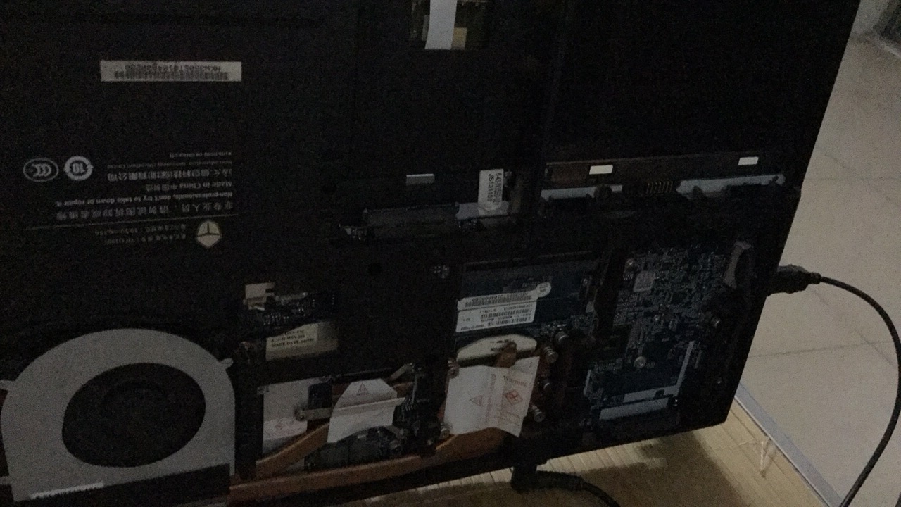

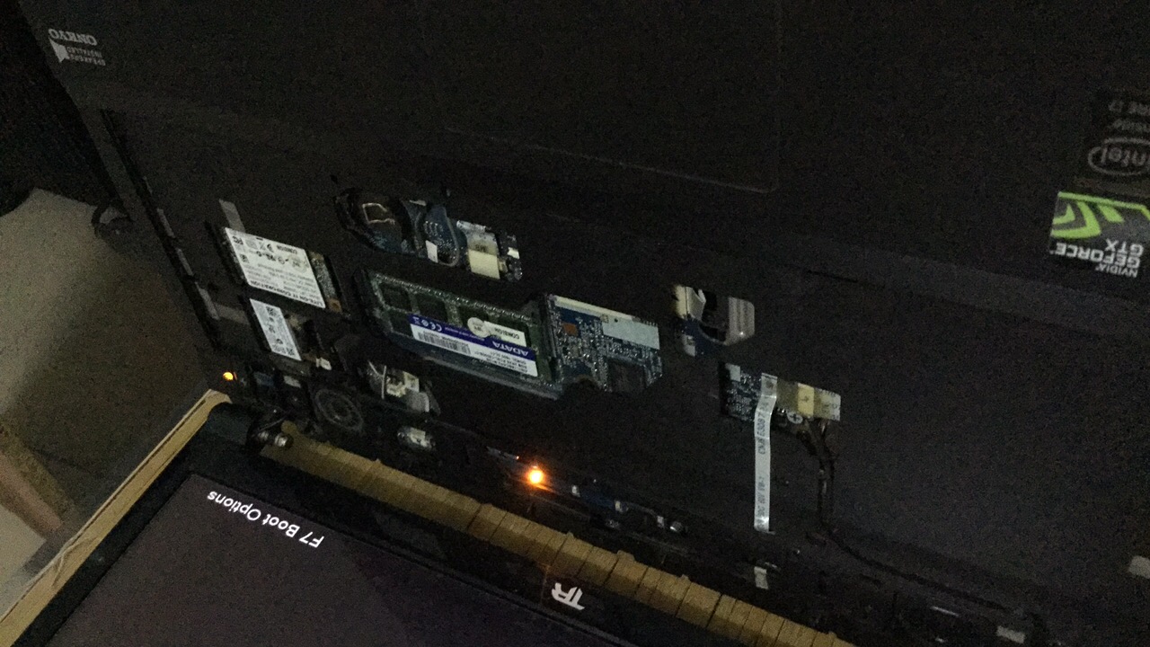

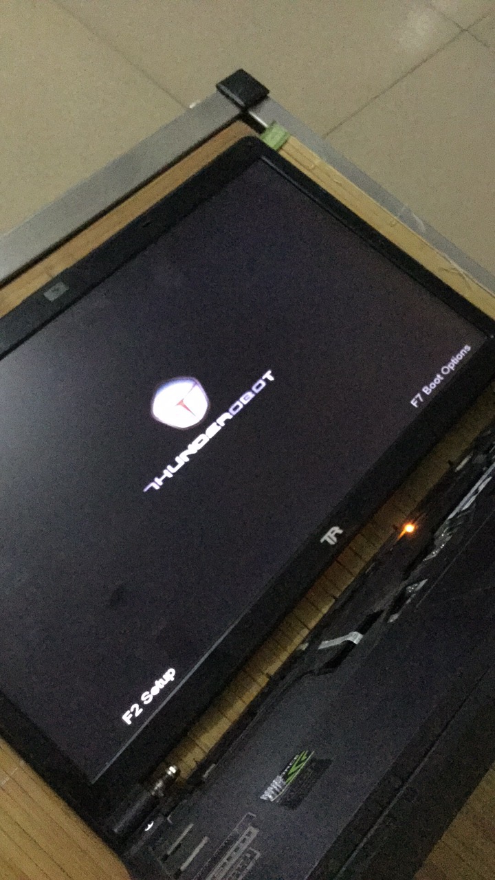

求助 笔记本tr g150tc 开机卡在logo画面 小白不知从何下手 所以东西都拆了 风扇在工作 铜管在发热  昨天用的好好的 安装了个黑苹果 重启就一直这样了 bios也进不去 按f2会高亮一下 还是卡logo画面 哪位大师傅指点一二 感谢

刷个BIOS,论坛找下

有特殊的卡logo bios,刷之即好

所以硬盘拆了 内存插了一条 开机还是卡logo

刷bios 解决了。 刷的神舟的bios 没有找到雷神的。 开机变成神舟了  开机要30秒左右亮机
