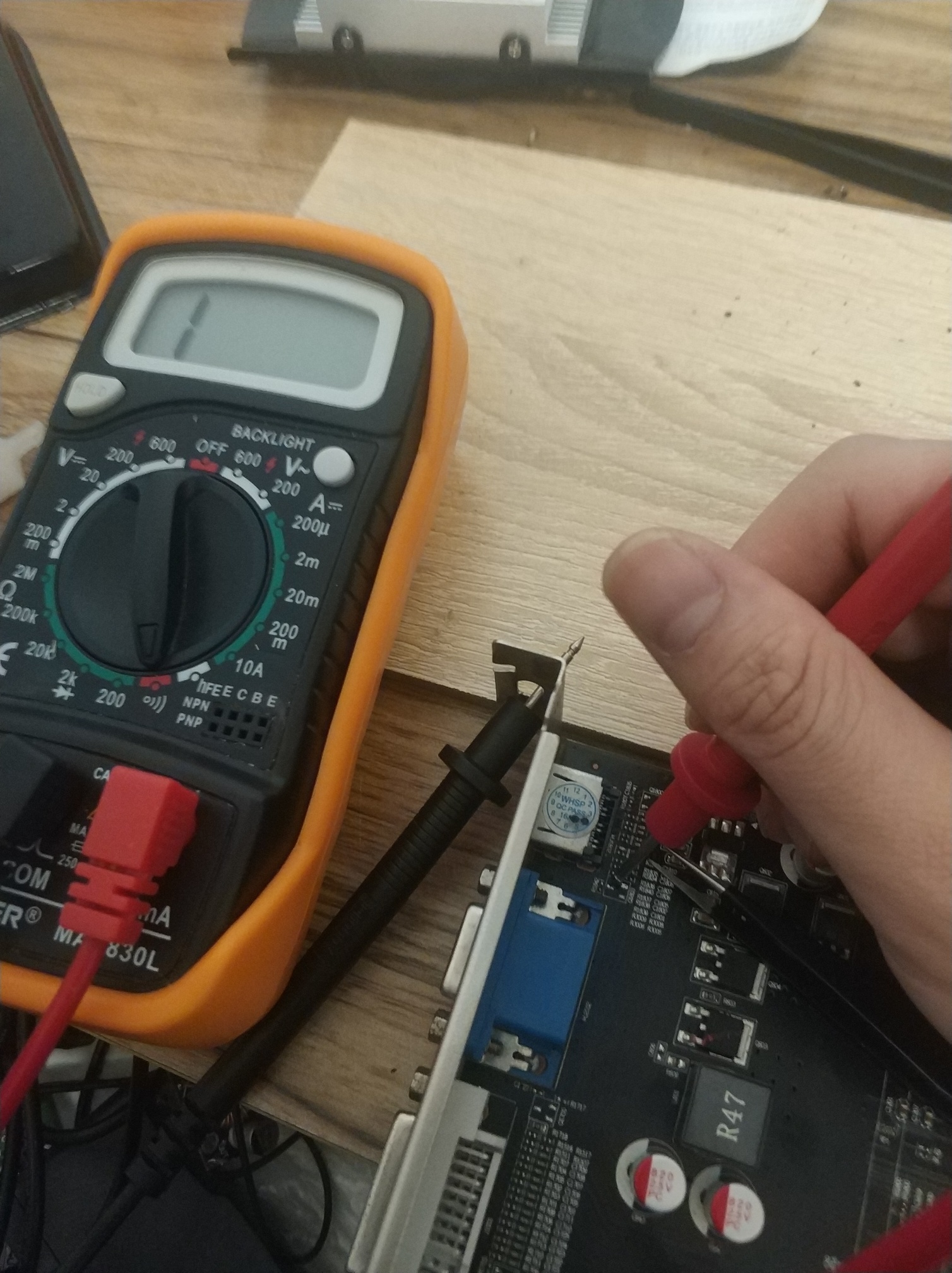

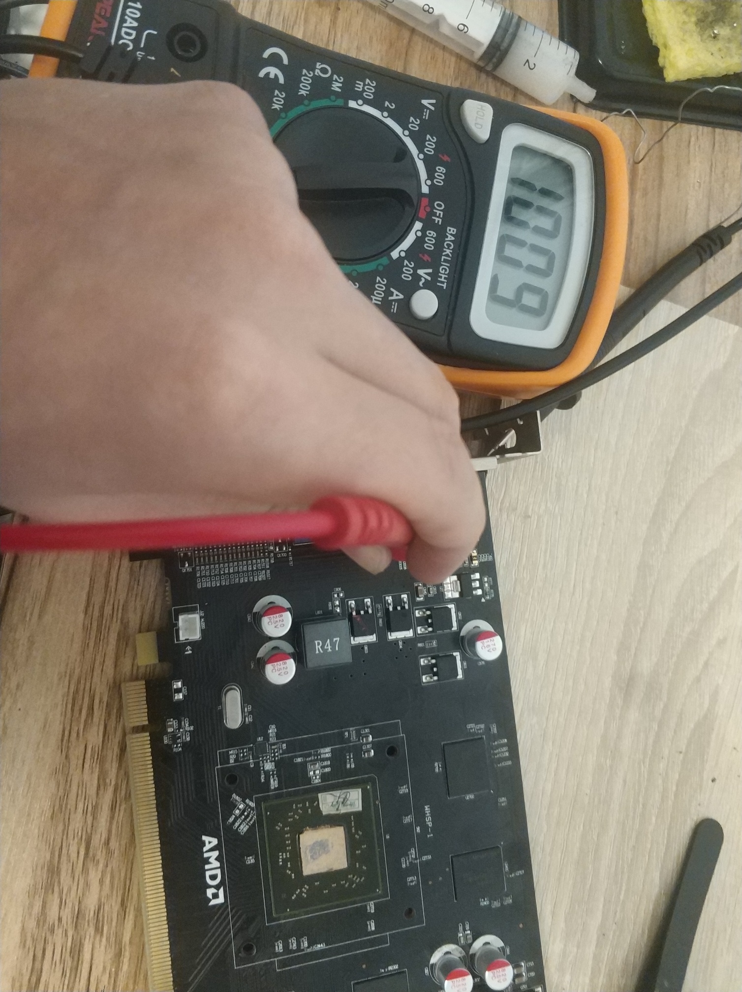

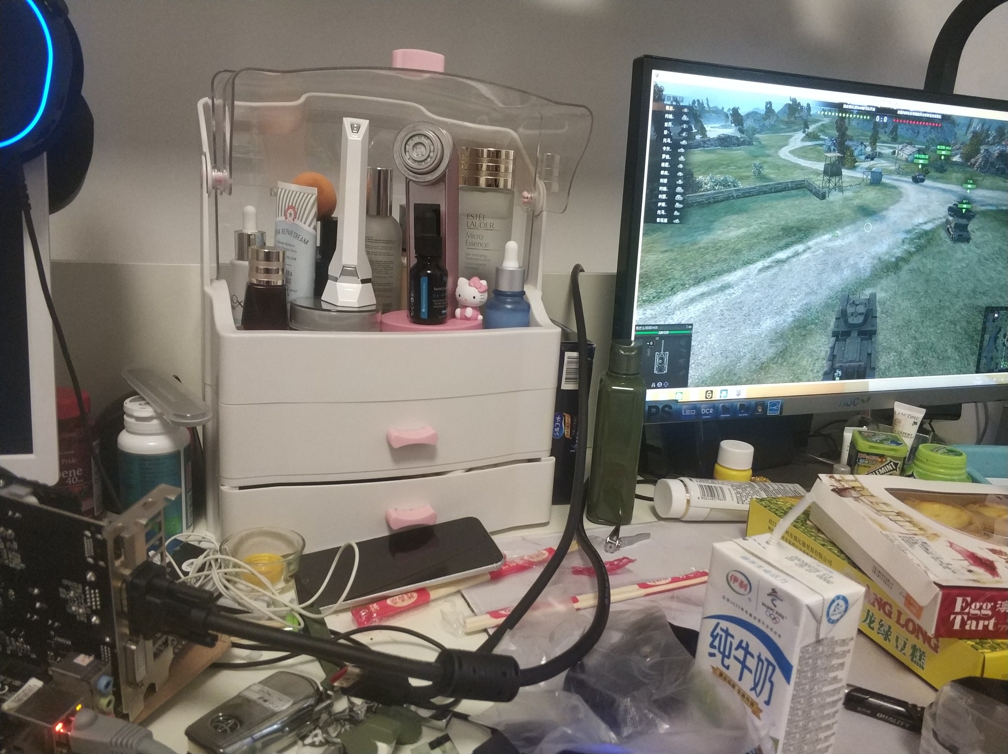

1.这卡之前花屏,风扇巨响,
VGA能正常显示,能玩游戏无压力

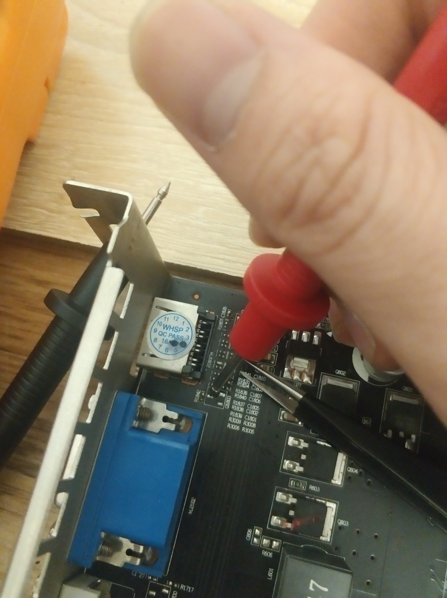

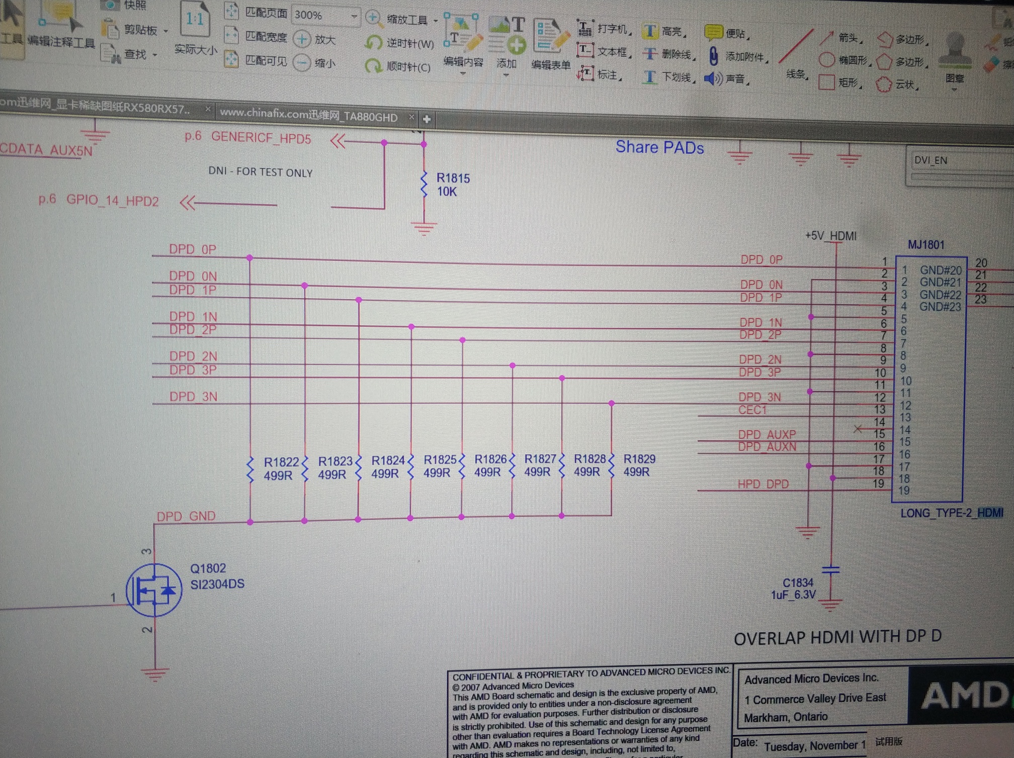

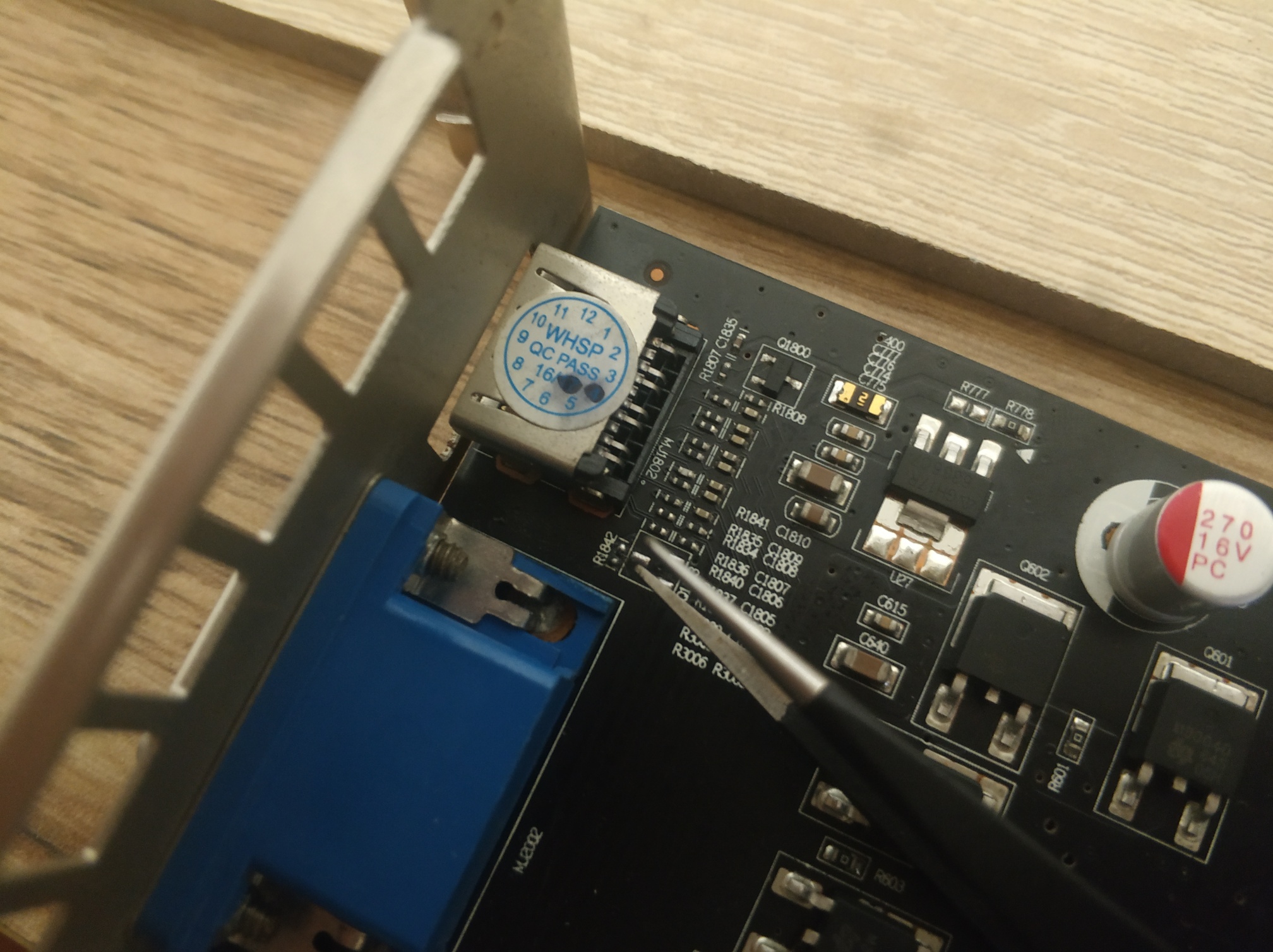

2.找图纸,根据图纸,HDMI引脚都差不多一样。经测试,R1882-R1829电阻对地电阻值为0欧姆,排查电阻值都在500欧姆左右,电阻没有坏
3,故障定位到连接电阻的三极管,结果发现这卡并没有三极管,对着好的显卡三极管引脚3对地电阻值为500欧姆。
而hd6770,没有三极管,只有一个电阻,这个电阻值为0,对地也为0,于是拆了
短路消失
4.换上一个电阻,结果发现大了一倍,1000欧姆左右

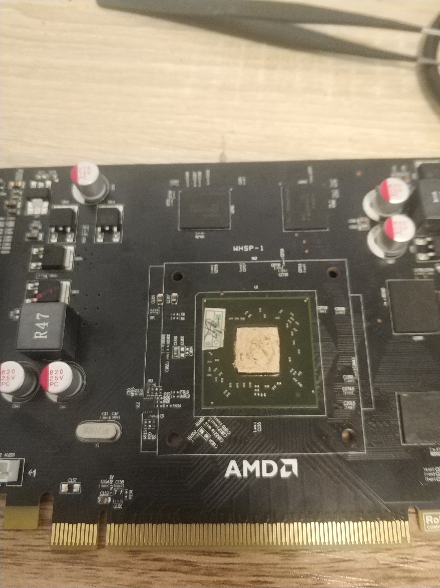

5,上硅脂,上机测试,HDMI正常点亮
维修结束

HDMI接口,几乎图纸上都一样

是显卡图纸
