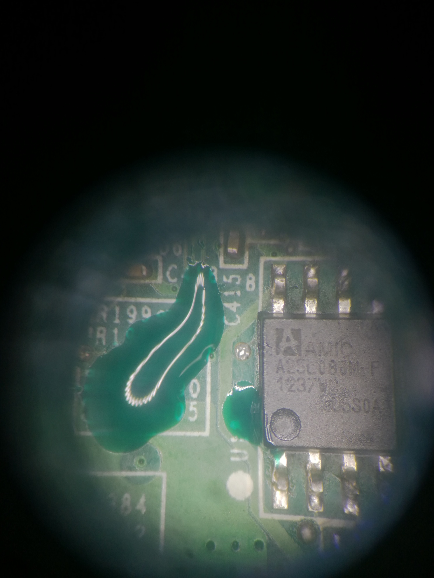

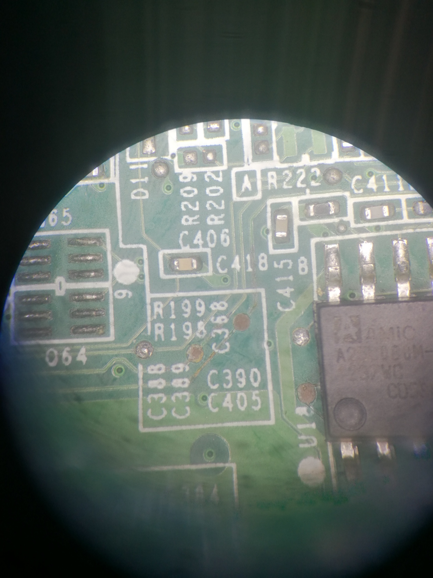

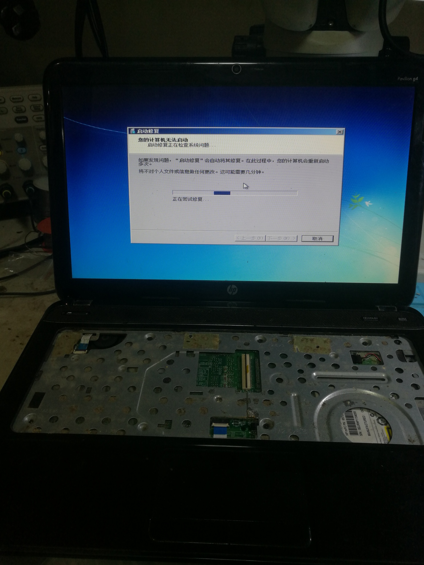

估计是疫情网课问题,客户拿了个古董G4来修,上电0.01,灯不亮。按开机键无反应,拆机,粗粗量下走了一通。累。早点休息。省略一些检测过程,看图就好。论坛ECBiOS下个刷下故障依旧又刷回头
原地飞三根线,上电亮机

水平有限没看明白
那绿油上面白色是线吗?
作者: 老虎机橡皮泥    时间: 2020-5-9 11:56
黄叶168 发表于 2020-05-09 09:52
水平有限没看明白那绿油上面白色是线吗?
不是,还没干反光,线在里面

哪个电路出了问题,待机电压没出吧,!
作者: 天成办公设备    时间: 2020-5-10 00:22
EC到开关开启信号线路问题吗?  开机电路  保护隔离电路问题还是待机电路   没待机

过孔腐蚀了?补线?
