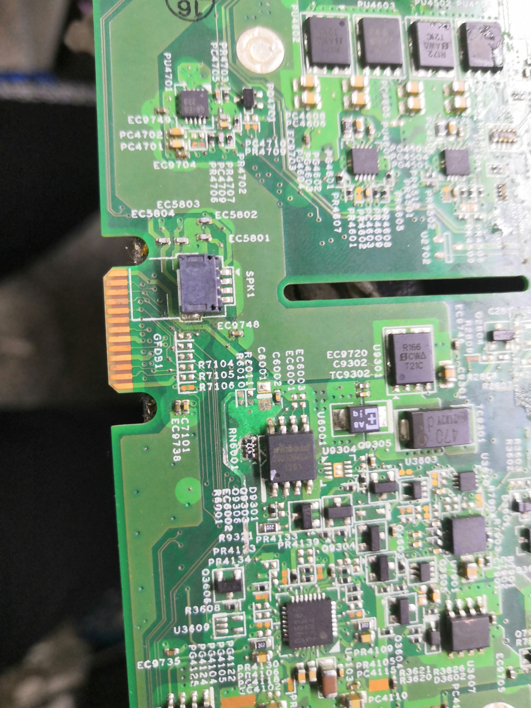

接机 e420   通电待机0.01不触发  待机3 5v有出

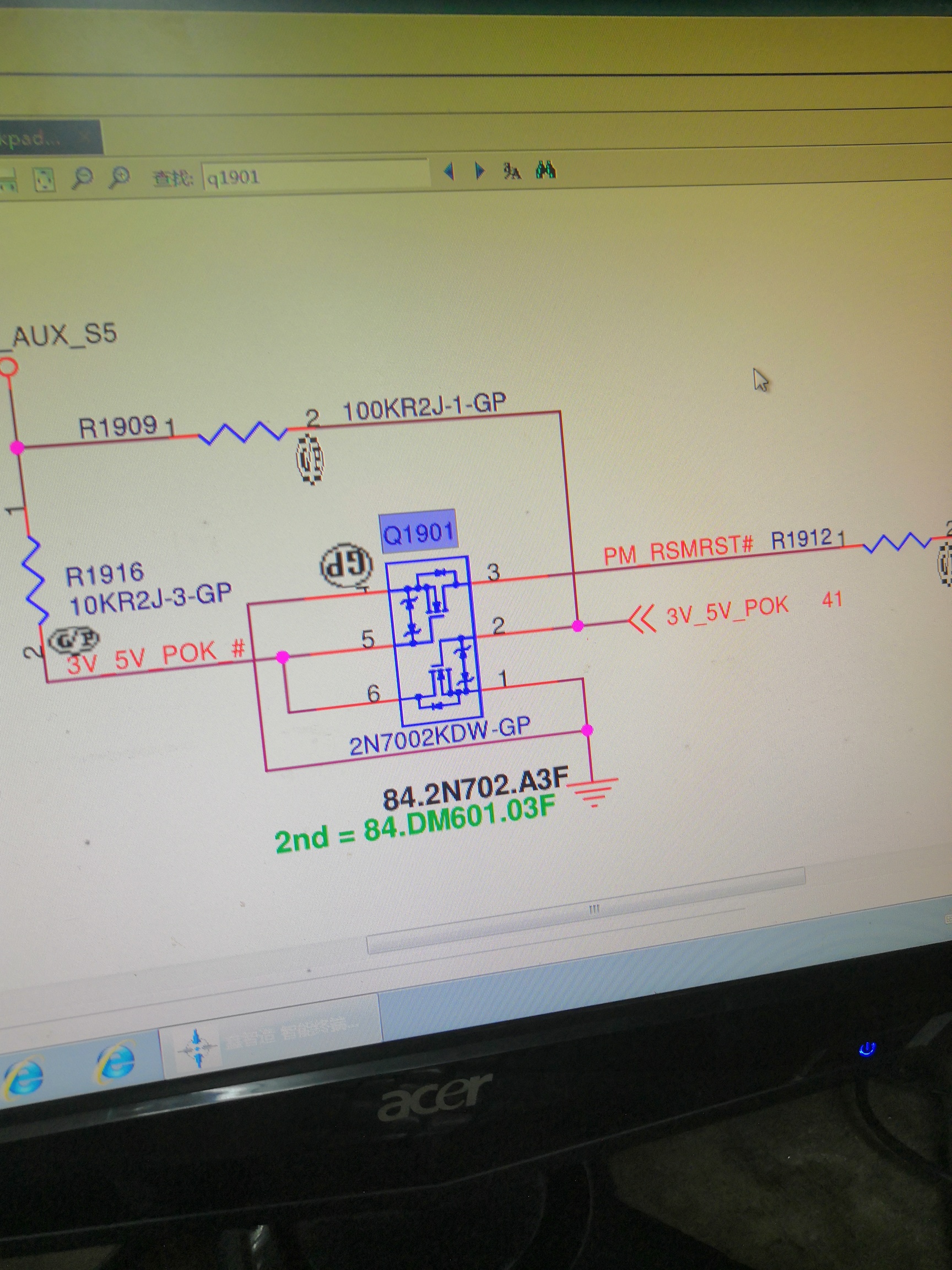

量查ec npce795  avcc  acin lid... 20脚rsmrst  0v不正常     由q1901来  2脚3.3  3脚0v  直接换一个

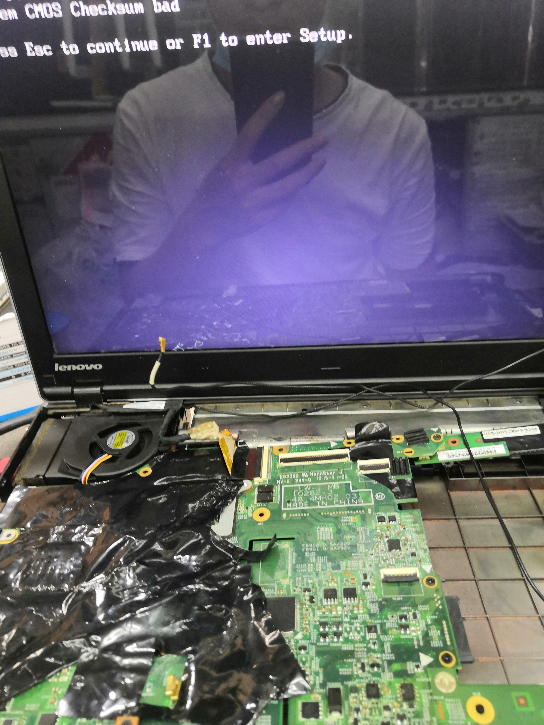

换完,通电自动触发了
然后去吃了个午饭,回来再开又不行了
回头再量rsmrst又没了   这回又直接换了个六脚管
怎么样也不触发  用镊子搭了一下3v不会被拉低,正当我准备去干ec的时候
处理完的样子
亮机    做维修还是得细心
