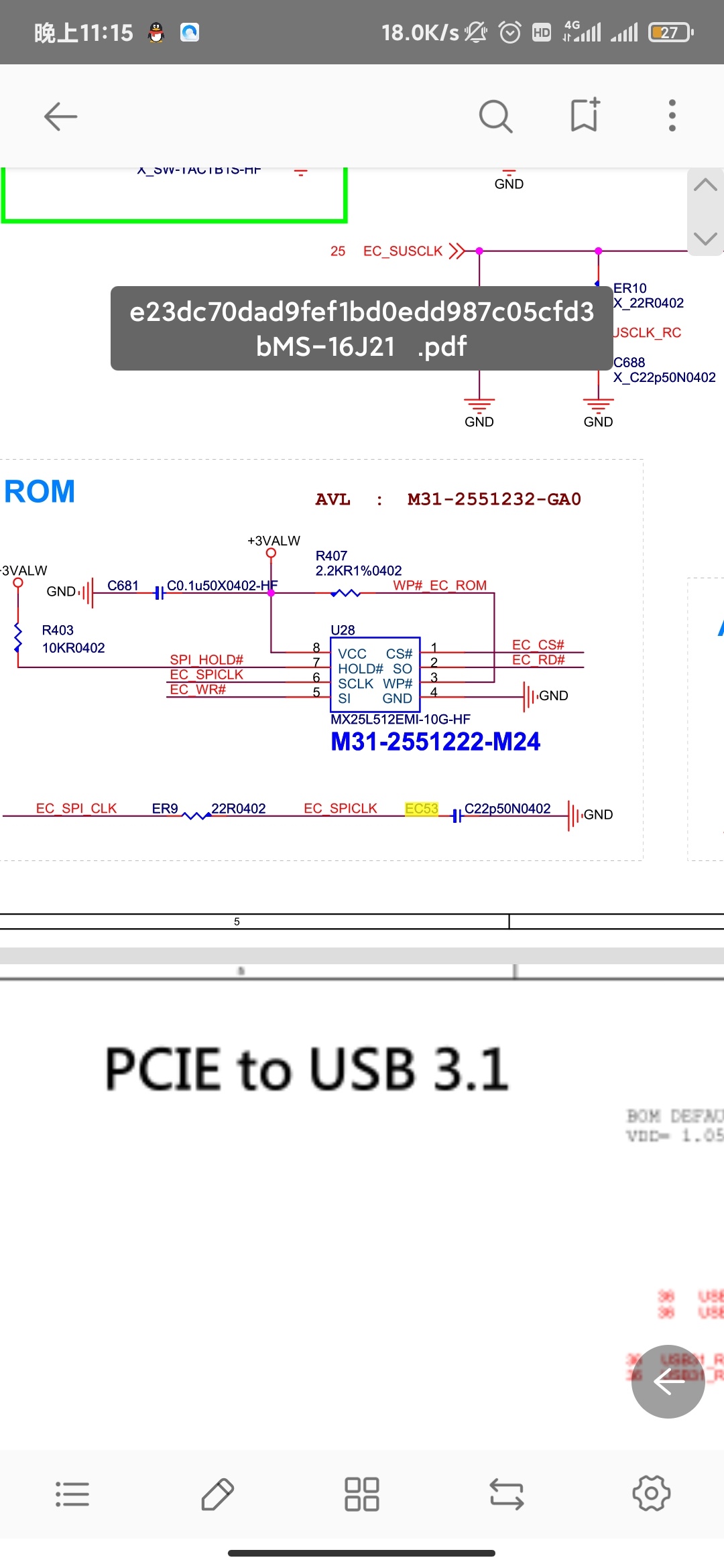

这个22pf的电容找不到,现在显卡不识别不知道是不是这个引起的,大佬给参考下
作者: ljh369655200    时间: 2020-5-7 23:18
或者换个稍微大点的上去
作者: mastjoy    时间: 2020-5-8 06:22
0402的电容掉了可以不管我觉得,直联一点问题都没有
作者: jqbf199807    时间: 2020-5-8 06:23
我认为不可以换大的,必须等值更换,这是时钟输入脚。
作者: 全旺    时间: 2020-5-8 08:24
绝对不能直连。

作者: hhyyoo1    时间: 2020-5-8 10:29
你的物理是体育老师教的吗?电容是起阻断直流,滤交流的作用,怎么能直连呢???
作者: 陈三公子    时间: 2020-5-8 10:39
直连那时钟信号不就对地啦!,去掉可以,不过跟显卡不识别什么关系呢?》
作者: adminismk    时间: 2020-5-8 11:24
不能,那个电容是时钟信号的通讯电容,非常重要

作者: 卖电脑的小快乐    时间: 2020-5-8 17:49
这是个耦合电容台式机显卡上多的是搞一个换上不就行了(●°u°●) 」

作者: vusalcrm    时间: 2020-5-9 04:45
for example
Quanta R53.
C484 not soldered
