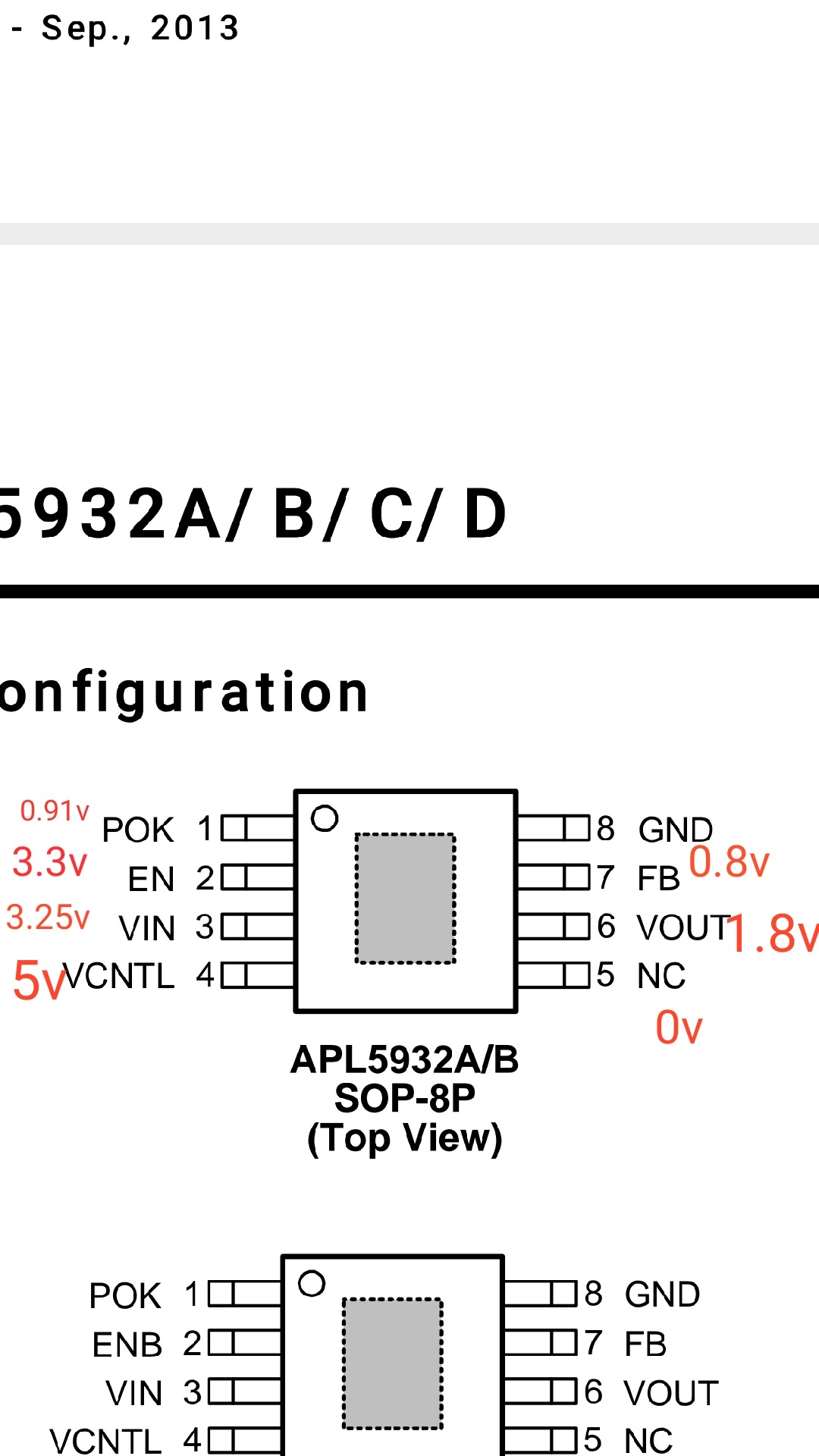

5v,核心1.01.显存1.45。0.95,好像都有,就是黑屏
红色是我测出电压,感觉1脚en电压0.91v电压低了,没有好显卡对照

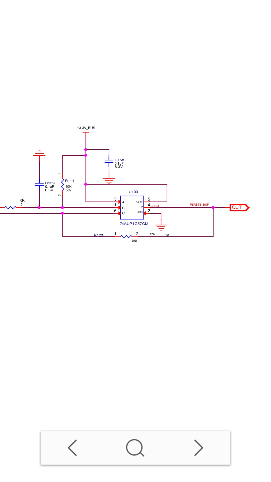

下面这张图,是rx460……rx580图纸中参考而来,仅做参考
作者: lx5815    时间: 2020-5-8 09:23
感觉电压都出来了,没有测试显存软件,就加焊核心试试。
作者: pxhxkij    时间: 2020-5-8 10:10
晚上回去帮你测测,POK HD7850的卡上是3.3V。

作者: pxhxkij    时间: 2020-5-8 23:21
信你个鬼 发表于 2020-5-8 12:10
谢谢,非常感谢,好人一生平安
看错了抱歉,手上那片是蓝宝石R9 270 测 RT9018 POK是3.3v。所有电压都出来就证明POK没问题。打信号阻和测耦合电容看看。

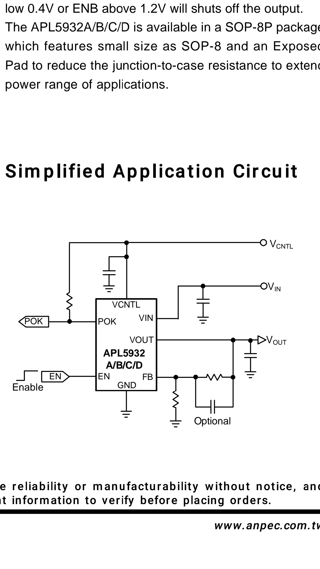

作者: 喻庆国    时间: 2020-5-10 00:41
在笔记本电脑上这个芯片正常是1.8V输出的,电压是通过反馈电阻来调节的。具体看电路用在哪一路上,1.05 1.5 1.8你都不能说它有问题,看具体电路。
