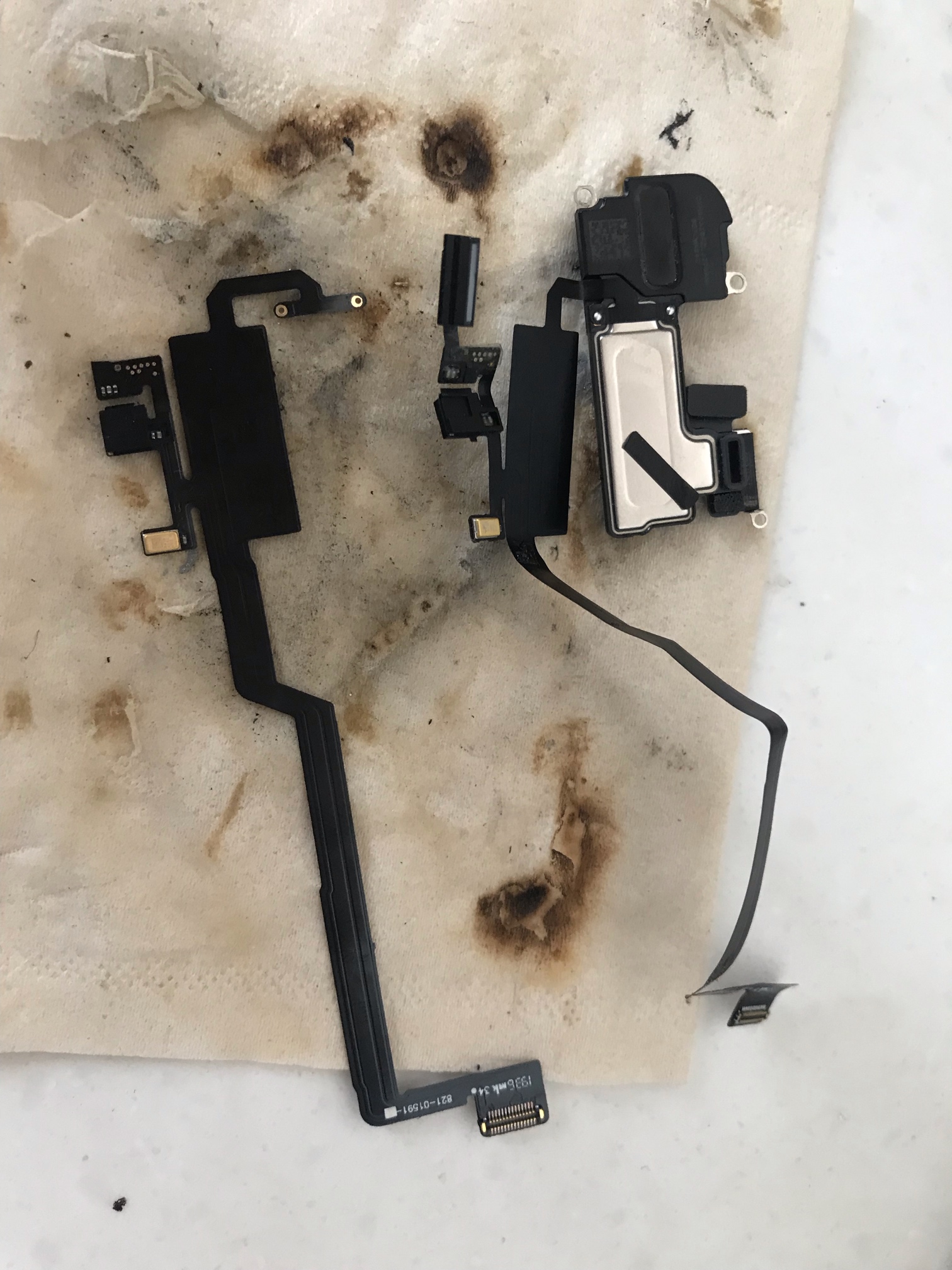

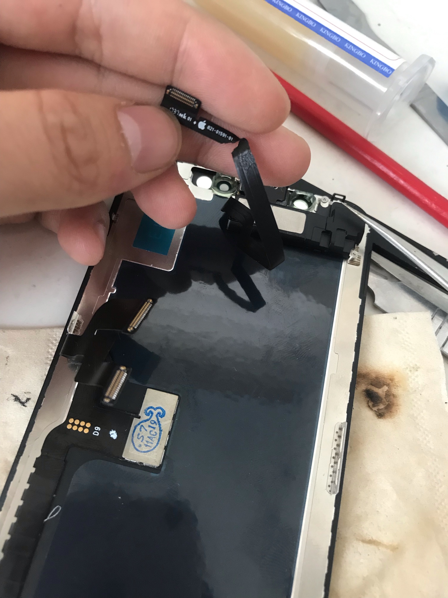

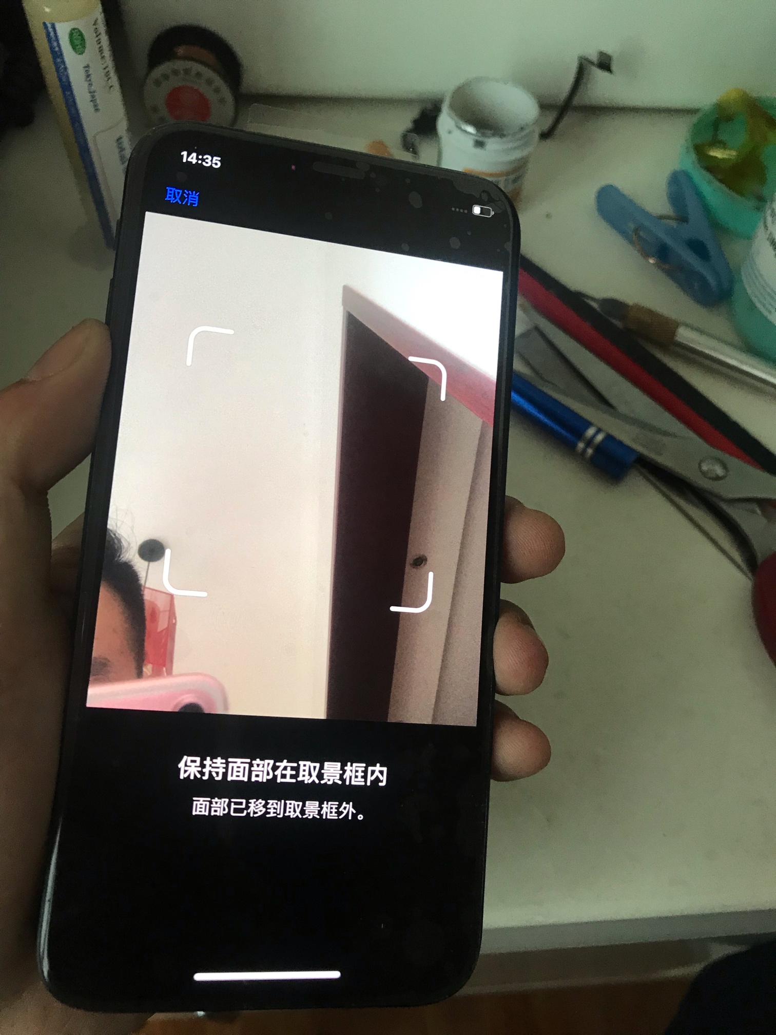

今天外面下着雨 收到小弟给我的无面部 也不知道是他搞坏了还是原本就坏的 反正小弟换屏后是废了!当时还寻思好不好搞!果断论坛搜一下!
先把参考资料贴出来
https://appapi.chinafix.com/mag/info/v1/portalInfo/wapInfoView?id=34379
拆机后看到图大家都懂了吧!排线断了呗!
干就完了!
剩下各位请看图片!

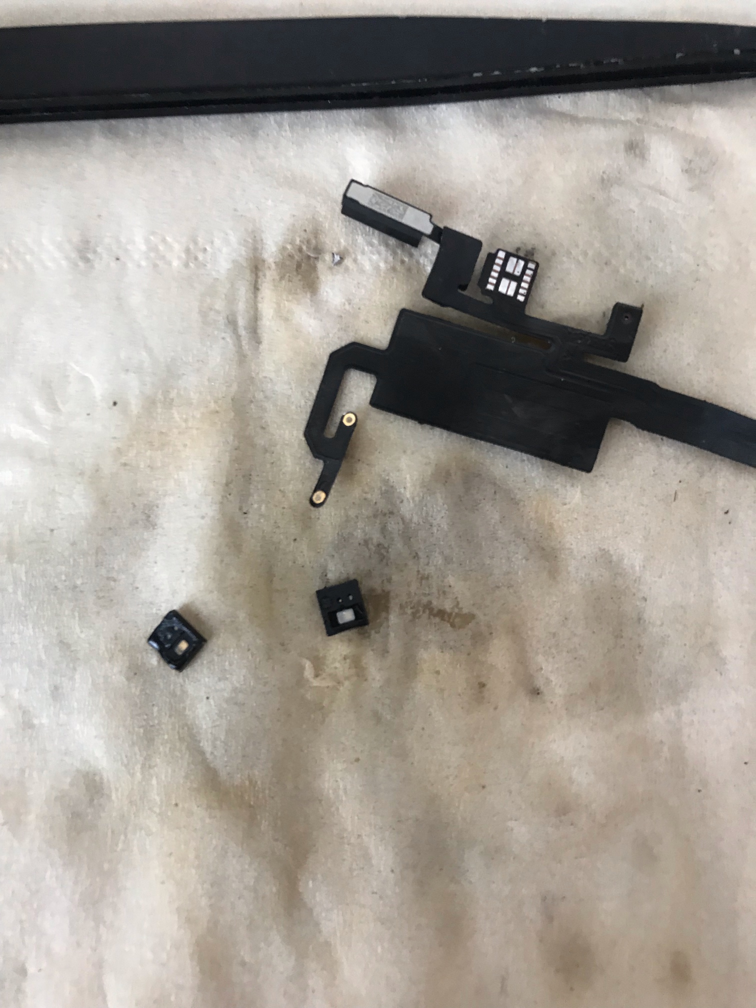

(友情提示一下:x宝买的排线有距离传感器 一吹就掉!原装的比较坑 排线背面有铁片 散热好 吹不下来!都有点软了才干下了。背面反而没什么 就那个塑料片 下次我可以试试背面吹!)

换排线可能碰到前排线了
作者: 枫爵    时间: 2020-5-10 11:37
天王功能工作室 发表于 2020-05-07 23:43
实在不行排线飞线刮骨疗毒
。不刮  本身焊接水平就不咋地。那个线不得飞一天啊!
