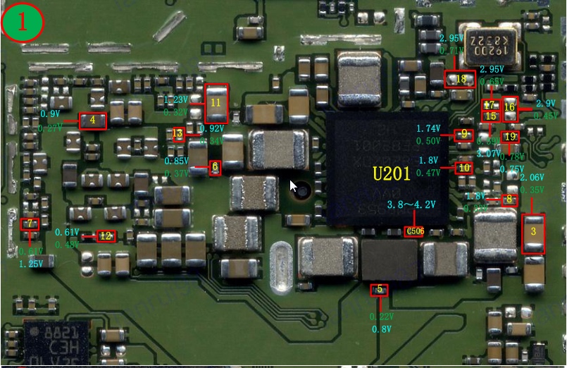

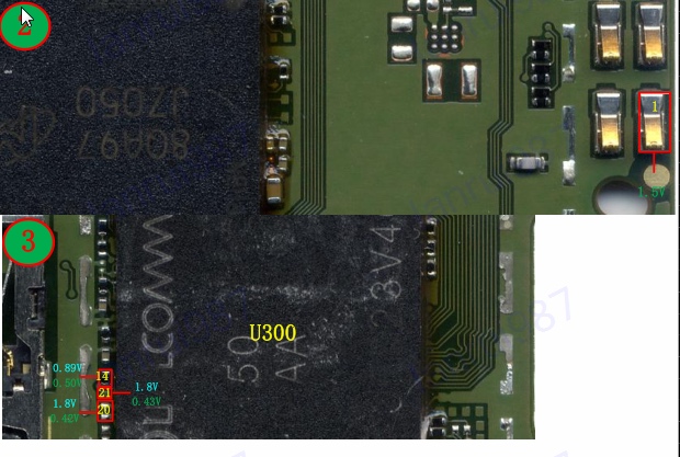

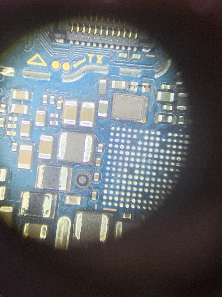

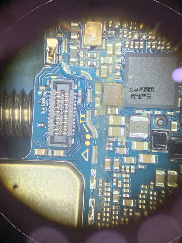

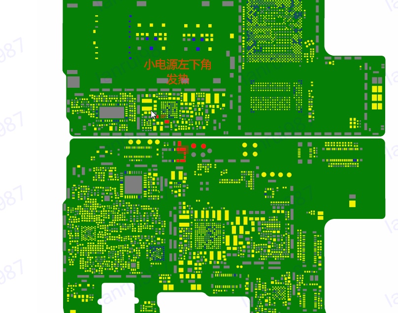

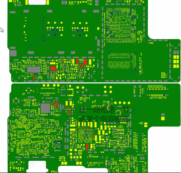

客户描述,手机扔洗衣机里洗了,听见异响。赶紧拿出来了。
拆机后观察,进水地方不是很多。直接上电大电流1A左右,感温,小电源发烫,直接松香大法,小电源左下角发烫,查点位图是通电池座。有时候电源发烫不一定是它坏了,它输出路上有负载,也会造成发热。拆开大电源屏蔽罩,发现周围腐蚀严重,清洗出来。拆下大电源(腐蚀严重下边可能也有腐蚀)。上电,还是大电流。直接万用表查电源周围电容,找到主供电短路。扣掉短路电容,一切OK。后来充电也有问题,更换尾插解决故障。
下边三张图维修流程,电源周围输出供电图。
