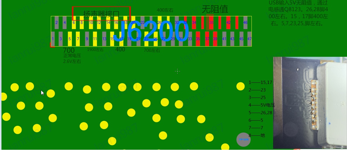

故障iPad air不充电,插充电器没任何反应,连电脑也没有反应。
进水造成的。刚拿到第一感觉是U2引起的。拆开后测量尾插接口5V供电39脚只有0.48V,难道尾插是坏的。就把主板拆出来,不装电池再测量39脚电压,0~3.56左右跳变。拔下充电线,直接用电源变调5V,上39脚漏电50毫安左右。拆下尾插排线,插上充电器,尾插上5V有了,看来不是尾插的事。顺着5V往上找,通过L6157到了Q8123。因为测量着尾插扣子各个脚阻值正常,没有豁然去拆U2(平板待机电流正常)。试着先把Q8123拆了吧,重新装上尾插排线,测量39脚,有5V电压。直接短接Q8123,充电正常了。

作者: A手机维修杨晓辉    时间: 2020-5-11 07:58
这个怎么短接

作者: 张天伟    时间: 2020-5-17 21:53
直接短这个充电电流能到多少?
