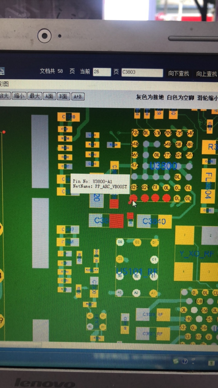

上松香,铃声放大ic发烫,摘了 换了一个还是一样,测焊盘pp_ARc_VBoost阻值不正常,图纸显示是无穷大的,我测的是两百多阻值,这是什么情况,求指点
焊盘左下角四个点应该是无穷大,万用表测了一下都是两百多阻值

上松香,烧这一路啊。

13367896520 发表于 2020-05-08 10:40
上松香,烧这一路啊。
拆了旁边那个电容搞好了,就是有点奇怪 底盘接地的那几个脚都变成两百多阻值!
作者: maomimi    时间: 2020-5-9 00:03
应该这条路跟其他路线的搭在一起了
作者: 良雪love    时间: 2020-5-12 17:07
电容对地了
