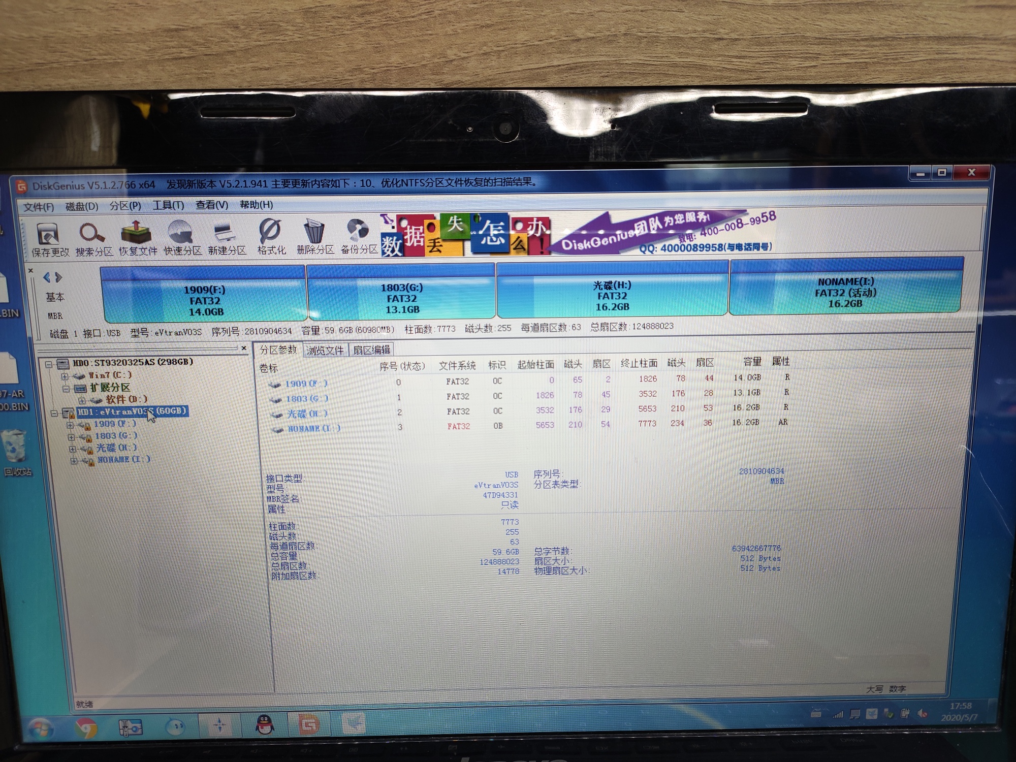

u盘已量产,前两个分区是win10的,可以在启动选项里启动。但后面两个win7就不行,启动选项里识别不出来

把win7分区设为活动,默认u盘启动就是上面这样

NTFS 4K都试过。不过win7的安装介质我找了半天都找不到。用的光盘拷贝和ISO解压做的那两个分区。我用单独的一个u盘这样做win7都能启动。现在只有把win7分区设为激活,通过启动u盘设备来装

win7 32位不能efi启动,
作者: 张益达。    时间: 2020-5-14 13:27
katte 发表于 2020-05-14 09:46
win7 32位不能efi启动,
我是64位的也不得行

给win7的mbr重做引导,mbr只认原先安装时的第一启动盘,启动顺序换了它不会自己找只会读自己盘上的第一引导分区,没有就启动不了
