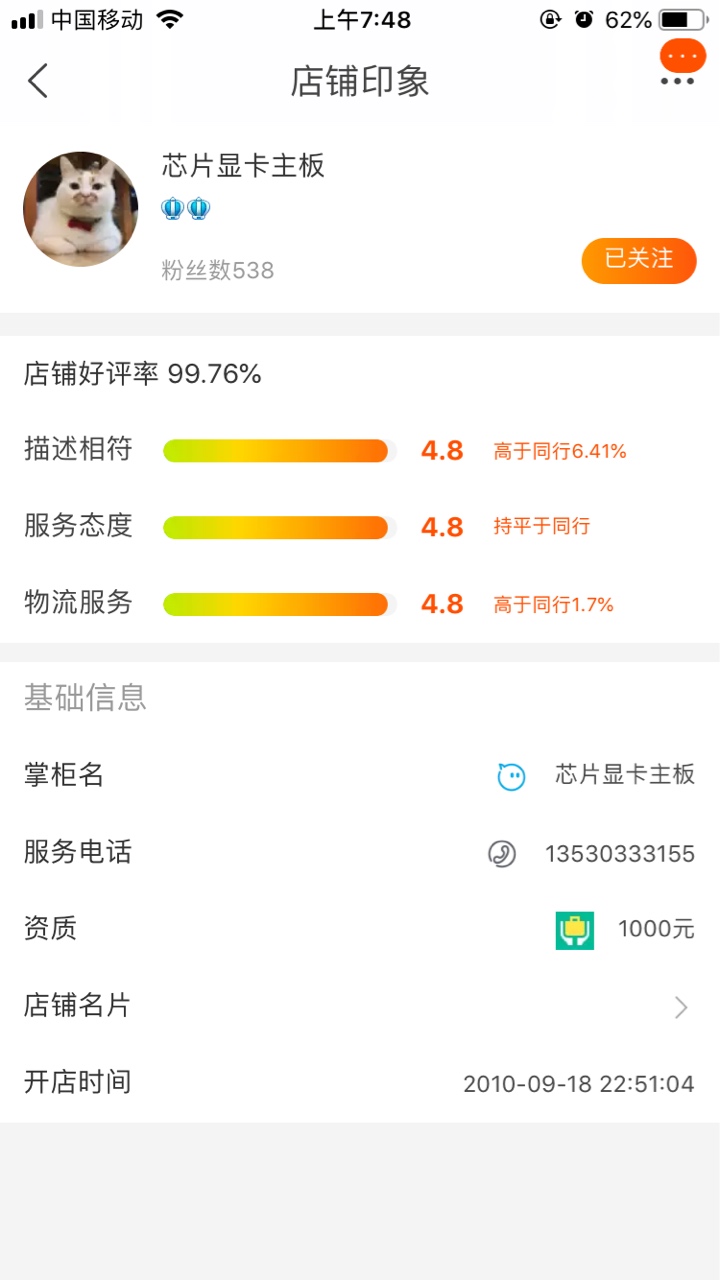

服了这些卖芯片的了   又从别家买了三个 两个新 一个写好程序
整整让我换了五个EC才换好   期间都怀疑是不是自己误判了 搞的头晕

楼主 最后买的那家的  好的   我看你买的魔鬼ic 的  他家 怎么样
作者: 学文张    时间: 2020-5-8 10:41
我一直在本本芯片张家买的   优势也在 小苏 家买
