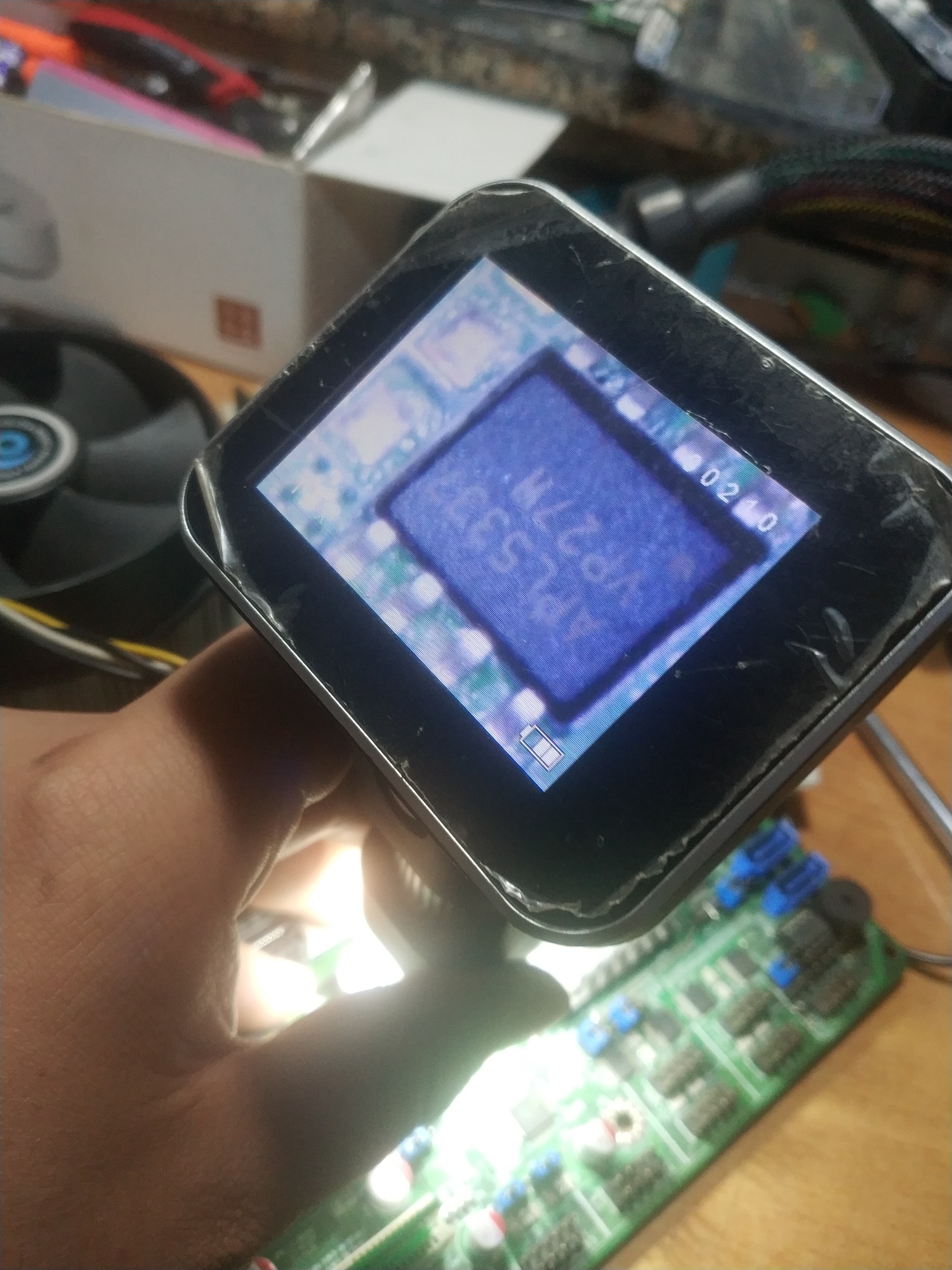

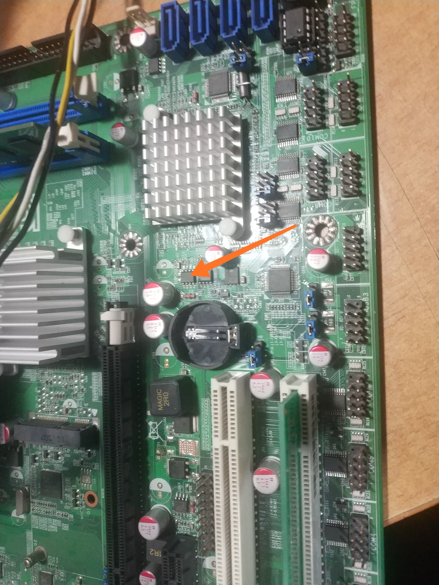

工控机主板,刚跑码就断电,判定短路,pci插阻值卡,测5v对地短路,由于可以开机跑码,所以感觉南桥应该没问题,只是南桥相关接口供电短路,最后发现这货上面有个亮点,是不是烧了?没有热风枪,拆焊会费点劲,先问问。

看图片没烧,一个电源管理芯片。

作者: heming0304    时间: 2020-5-7 12:38
无名而为 发表于 2020-05-07 12:05
看图片没烧,一个电源管理芯片。
w后面那个小亮点
作者: 下个路口!见    时间: 2020-5-7 13:54
单看外观应该没烧,不行就测下引脚的对地阻值来判断,反正就测量8个脚,快的很
