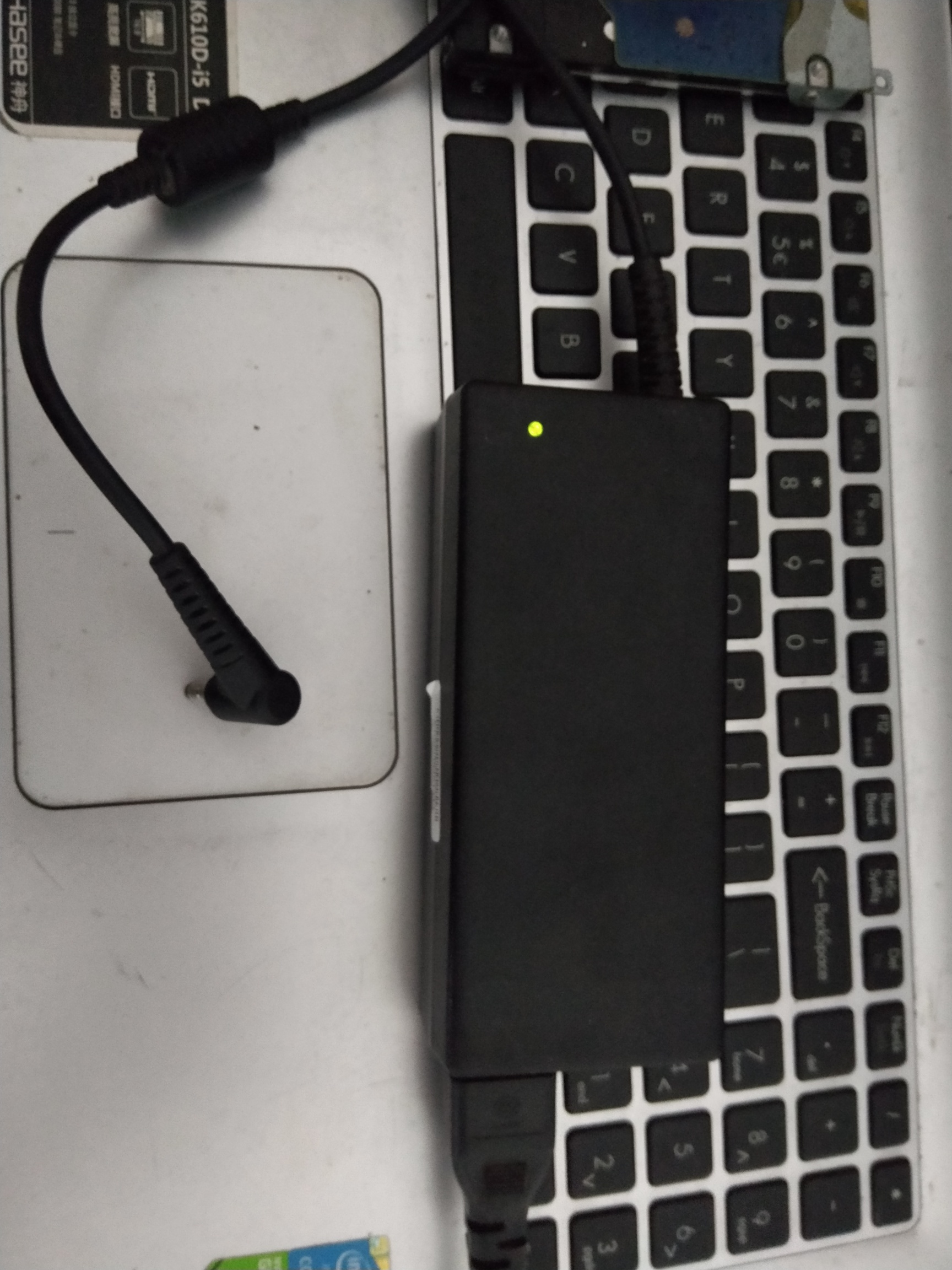

那当然是主板短路了啊,建议找专业的维修店维修

CPU会挂吗?好像都是cpu供电烧。

今天找两节1号干电池串联接主板供电口烧机,发现mos管 M3106D微微发热,烙铁取下后短路消失,阿里巴巴下单十颗相同mos管,期待我的好消息吧
A品冠电脑 发表于 2020-05-07 16:07
我不会告诉你是电容短路引起MOS管发热
