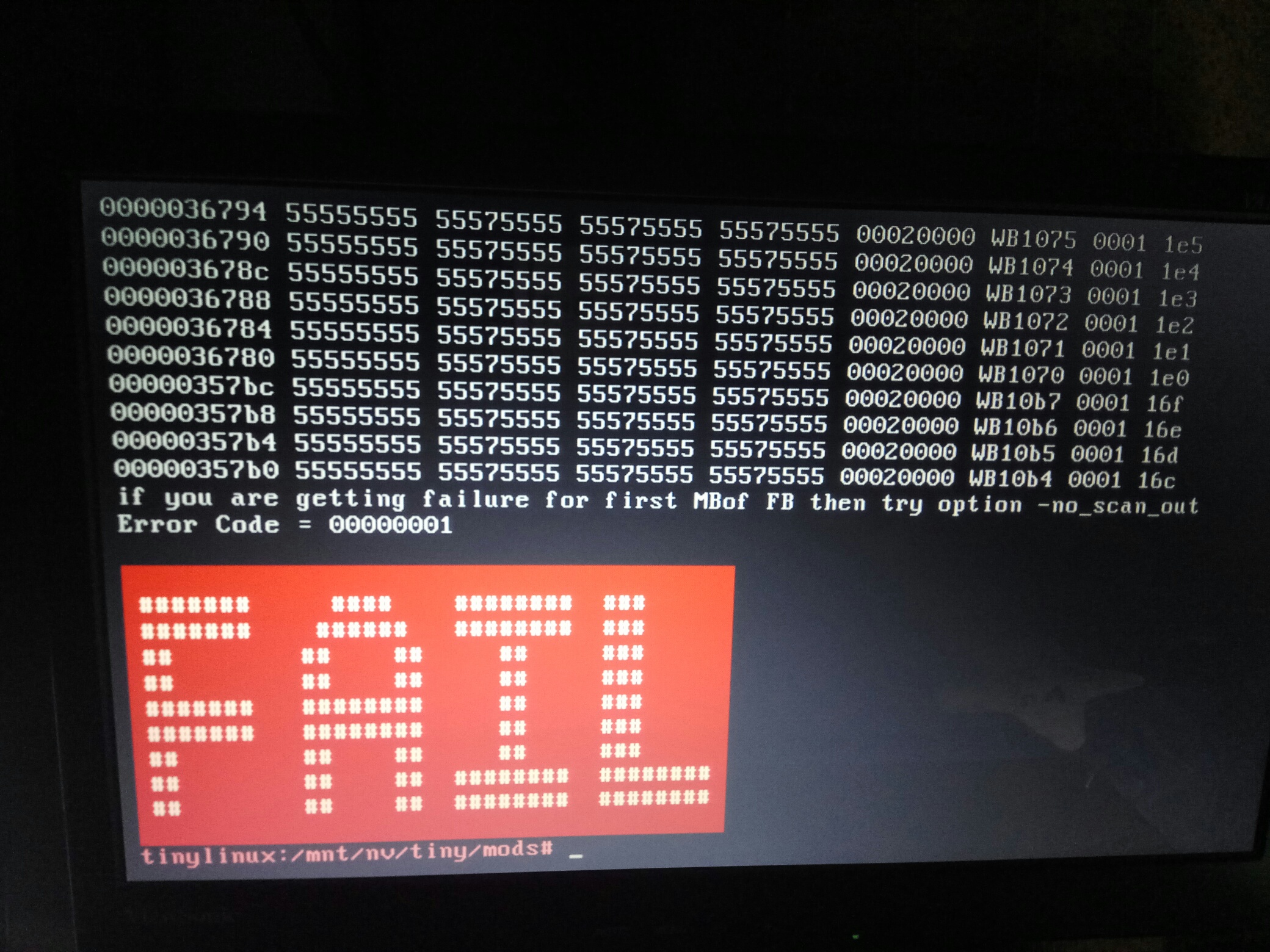

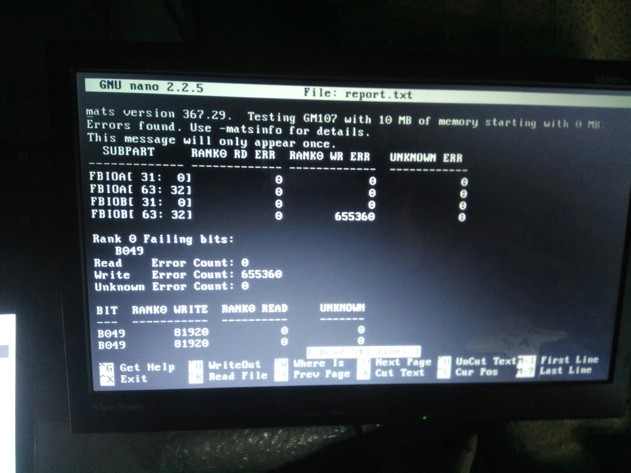

gtx750显存测结果那个坏了
作者: H55    时间: 2020-5-6 21:20
金手指 逆时针。第3个 颗粒。报废  ,换掉就OK。。。。。。。。。。。
