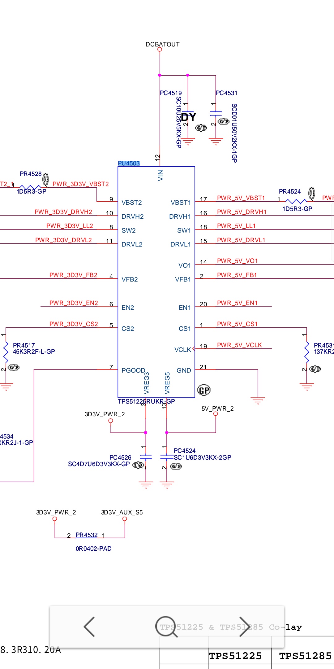

标题: DELL 14236-的板号 ,这个芯片PU4503谁知道谢谢
机器 是2修。上家把芯片去了
。没装  其他电容我都找到了。

作者: chh0596    时间: 2020-5-6 14:33
1225c.3跟13 的LDO

作者: lzpdexww    时间: 2020-5-6 16:17
丝印太模糊了显微镜都看不清
作者: lzpdexww    时间: 2020-5-6 16:18
12314-1和12307-2都有这个

51125 51123 应该是这个
作者: ai623698041    时间: 2020-5-9 13:24
51225 51223
作者: xpbzd    时间: 2020-5-9 18:02
这个你最好还是打一下 3V 5V的对地值先,拆的是待机芯片,还有USB数据线的值,万一CPU坏了你找到芯片也没用了。这个待机芯片信号是51125C

作者: qichangmin    时间: 2020-5-10 11:16
xpbzd 发表于 2020-5-9 18:02
这个你最好还是打一下 3V 5V的对地值先,拆的是待机芯片,还有USB数据线的值,万一CPU坏了你找到芯片也没用 ...
桥烧了。。。。
