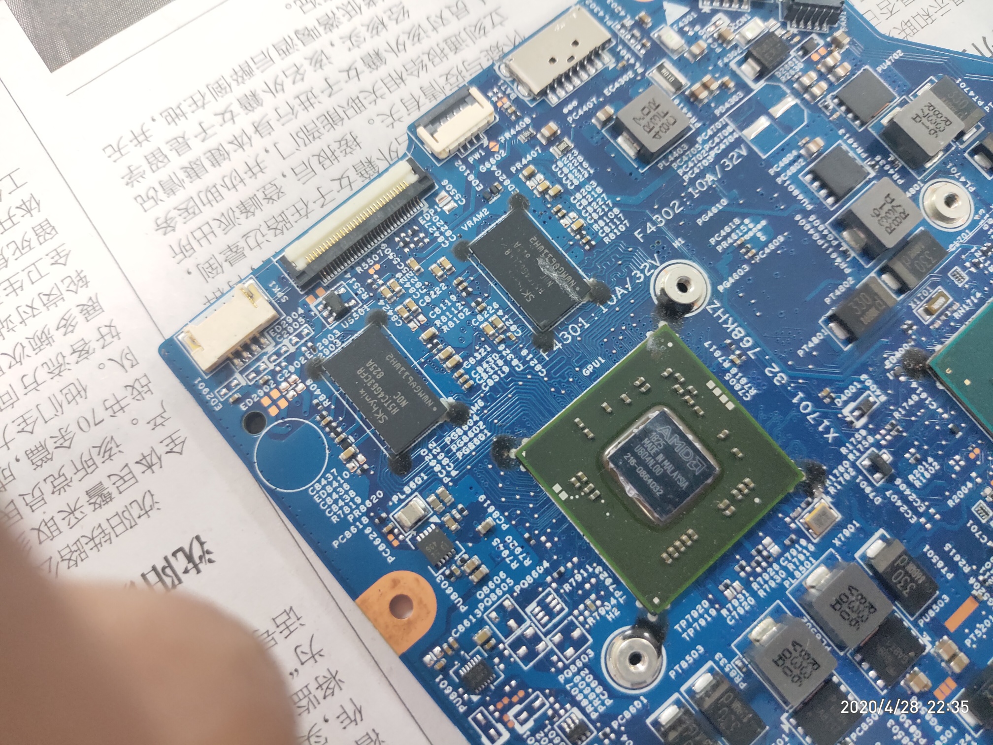

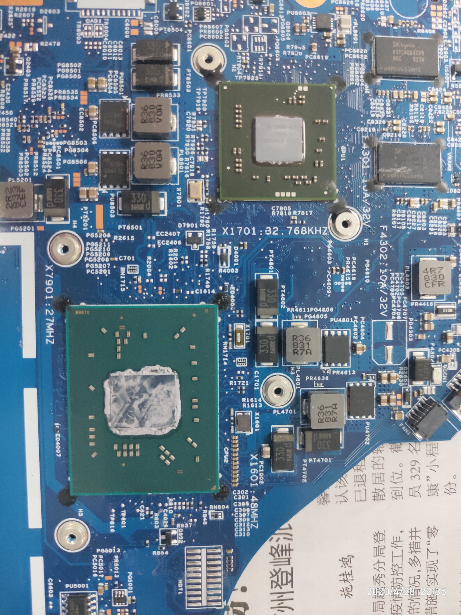

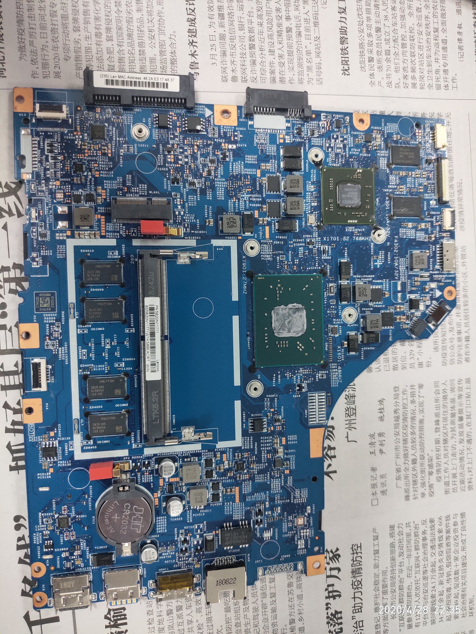

ZXCVWtest
标题: 谁认识这是联想哪个系列的主板。 [打印本页]
作者: 芯片搬运工    时间: 2020-5-6 08:10
标题: 谁认识这是联想哪个系列的主板。
作者: hanjia    时间: 2020-5-6 08:47
跟Y系列的差不多。
作者: b3344567    时间: 2020-5-6 09:45
查一下版号就查出来啦
作者: ljz285207179    时间: 2020-5-6 10:38
是不是谁带工的板子
作者: 我锋我有型    时间: 2020-5-6 10:38
没修到过这个机器
作者: ai623698041    时间: 2020-5-6 10:43
查版号啊......
作者: liupinganxinkej    时间: 2020-5-6 20:55
看一下版号就知道了
作者: 天意wx    时间: 2020-5-6 23:07
反面有版号提供下或者拍个图
作者: 龙宇明    时间: 2020-5-7 06:27
v110-15ast
作者: FYSM888    时间: 2020-5-7 06:44
查查板号吧
作者: redfish133    时间: 2020-5-7 13:32
搜板号就行了
作者: 潇晓翔    时间: 2020-5-7 18:17
s40-14ikb  小新系列的
作者: weidemingwei    时间: 2020-5-7 19:41
看一下版号
作者: chouwanqing    时间: 2020-5-7 21:03
查版号额。。。。。。。。。。。。。。。。。。。
作者: 芯片搬运工    时间: 2020-5-9 21:58
谢谢各位了。谢谢
作者: [奸笑]染色    时间: 2020-5-11 20:43
y系列吧。拯救者?
作者: 鲁鹏维修    时间: 2020-5-11 21:17
查板号 去淘宝看看
