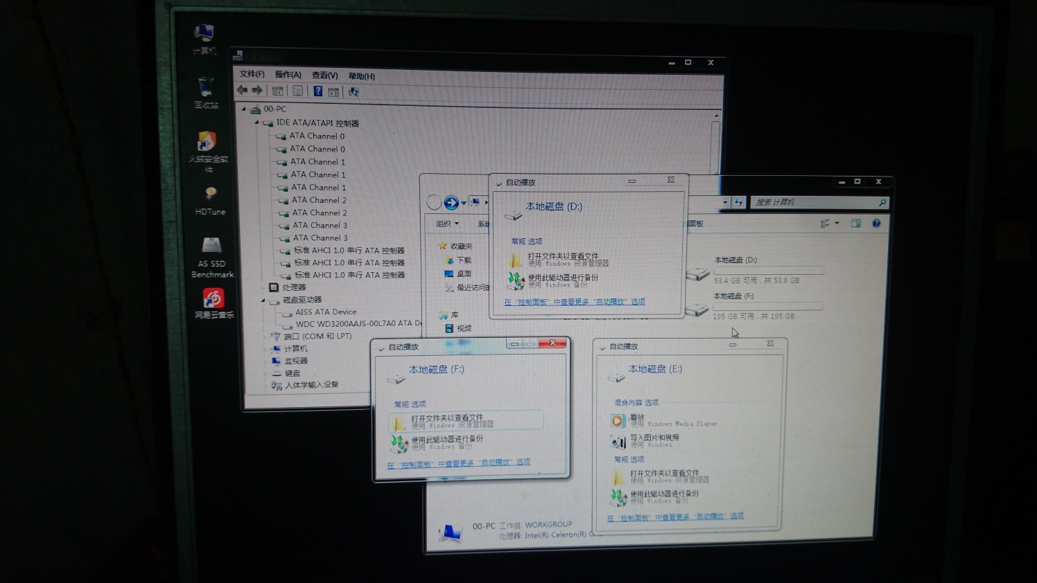

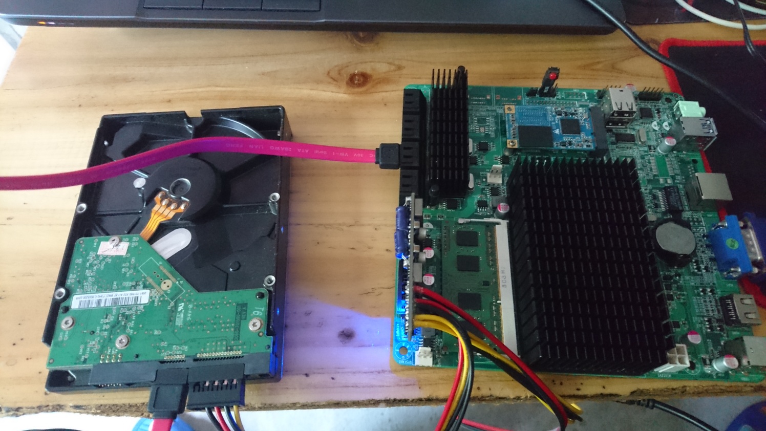

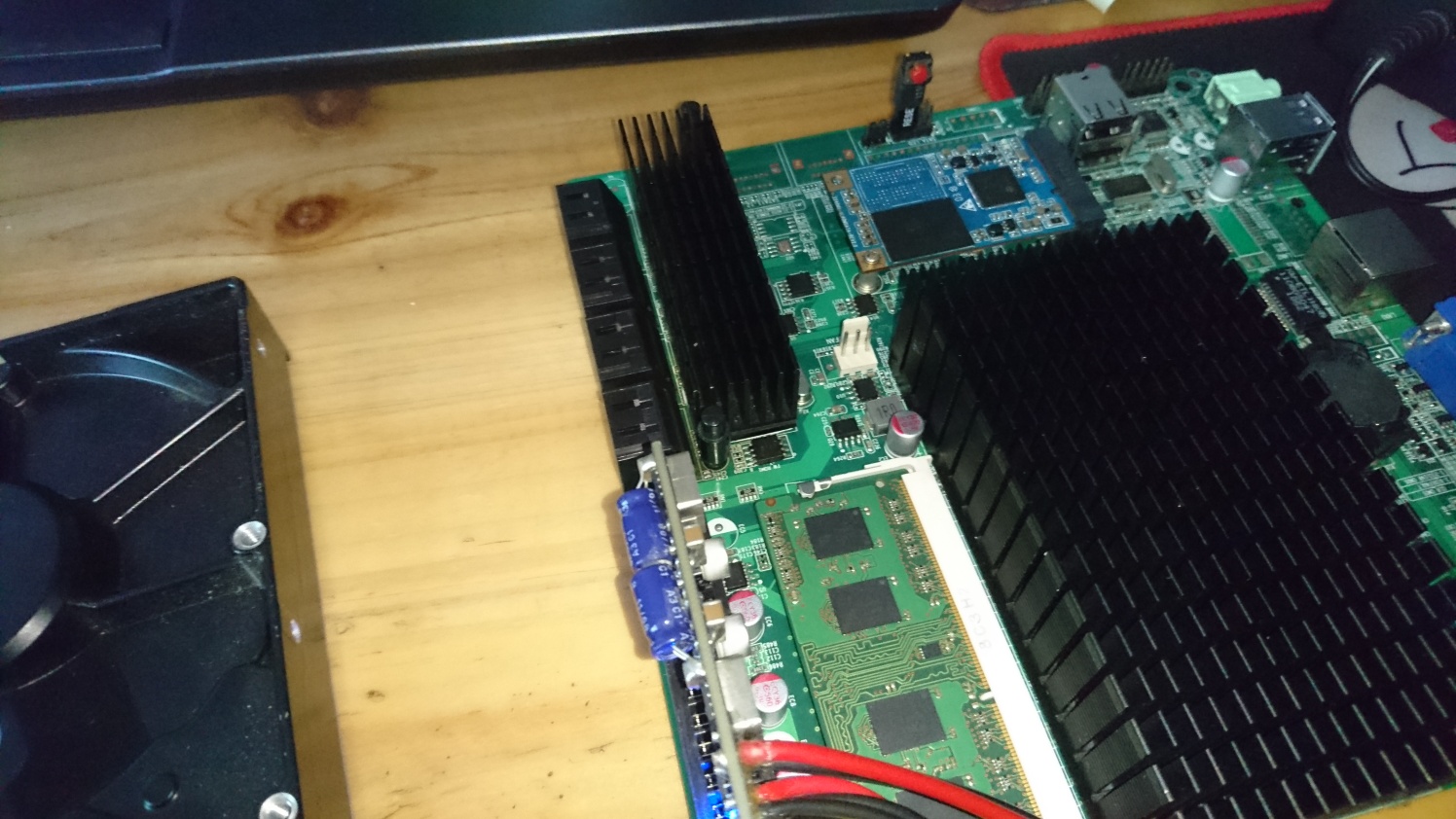

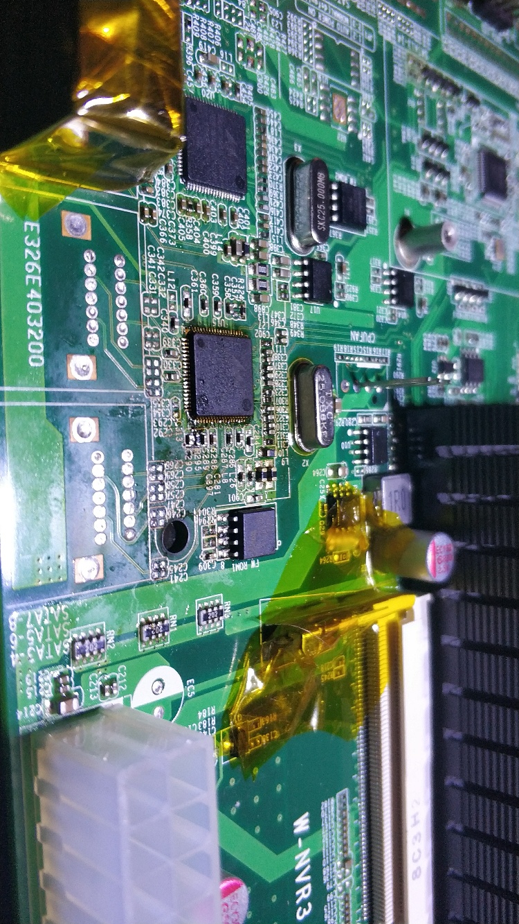

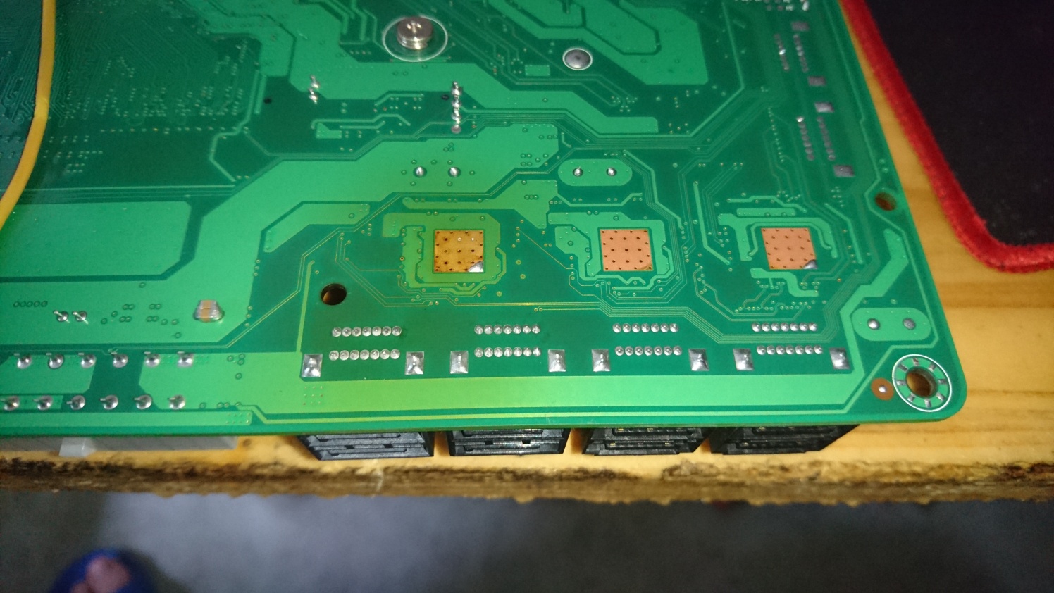

4个SATA口不够用,稍微加装了4个
作者: adminismk    时间: 2020-5-5 22:34
图片比较乱,将就看看吧,其实之前在数码之家发过帖了,只不过好少人看
作者: adminismk    时间: 2020-5-5 22:35
正常识别。。。。。。。。。。。。。。。。。。。。。
作者: adminismk    时间: 2020-5-5 22:37

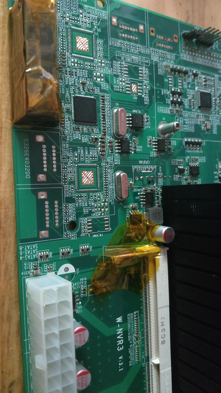

具体参考位置图。。。。
作者: adminismk    时间: 2020-5-5 22:39

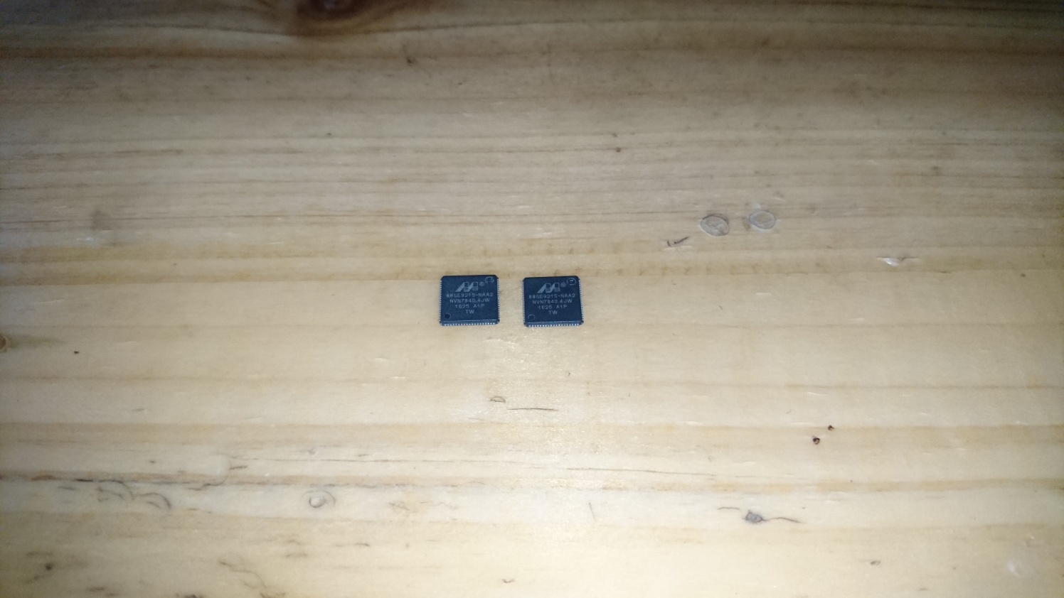

从一块料板拆的拓展芯片。型号是88se9215,
作者: adminismk    时间: 2020-5-5 22:40
测试正常,跑黑群晖正常,8个口都可以识别,从改装到现在都没有发生其他问题,稳定性还ok
作者: adminismk    时间: 2020-5-5 22:42
官方的数据手册仅供参考,vbios文件直接刷直接用,没有问题

作者: adminismk    时间: 2020-5-5 22:44
黑群晖运行正常,支持硬盘休眠。。。。。。。
作者: adminismk    时间: 2020-5-5 22:48
这个是a单蜗牛的BIOS文件,,,,,211网卡的
1222222222.bin
8 MB, 下载次数: 0, 下载积分: 下载分 -2 分, 下载 1 次

作者: adminismk    时间: 2020-5-6 13:52
买芯片,再干一张出来先
作者: adminismk    时间: 2020-5-6 13:57
稍微做好防护措施,干芯片,干晶振,干vbios,其他零件还没有到货,先缓几天

作者: adminismk    时间: 2020-5-8 22:51

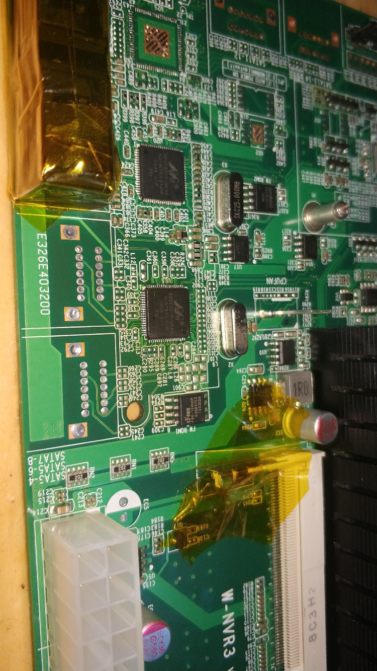

40%进度,
作者: adminismk    时间: 2020-5-8 22:52
不要问为什么把SATA的电容拆了,因为我买错了,
作者: adminismk    时间: 2020-5-8 22:53
进度80%,,,基本上ok,只要等新买的电容到了就行
作者: adminismk    时间: 2020-5-8 22:54
ok了,芯片无问题,正常识别,设备管理器也认了,我就问有谁不服的?
作者: adminismk    时间: 2020-5-8 22:55
对了,这是买的物料
进度80%,还要等新的物料到,SATA电容要求严格,不能随意替换,才能重新购买,
作者: adminismk    时间: 2020-5-8 22:56

作者: adminismk    时间: 2020-5-9 13:47
淦,干上去了,
作者: adminismk    时间: 2020-5-9 13:48
淦它孃的,买错接口了,日
此贴暂停,买配件了,后天更新
作者: adminismk    时间: 2020-5-11 16:08
好了,换好接口了,正常识别,正常使用,支持热插拔功能,不过不知道为什么发热那么大
