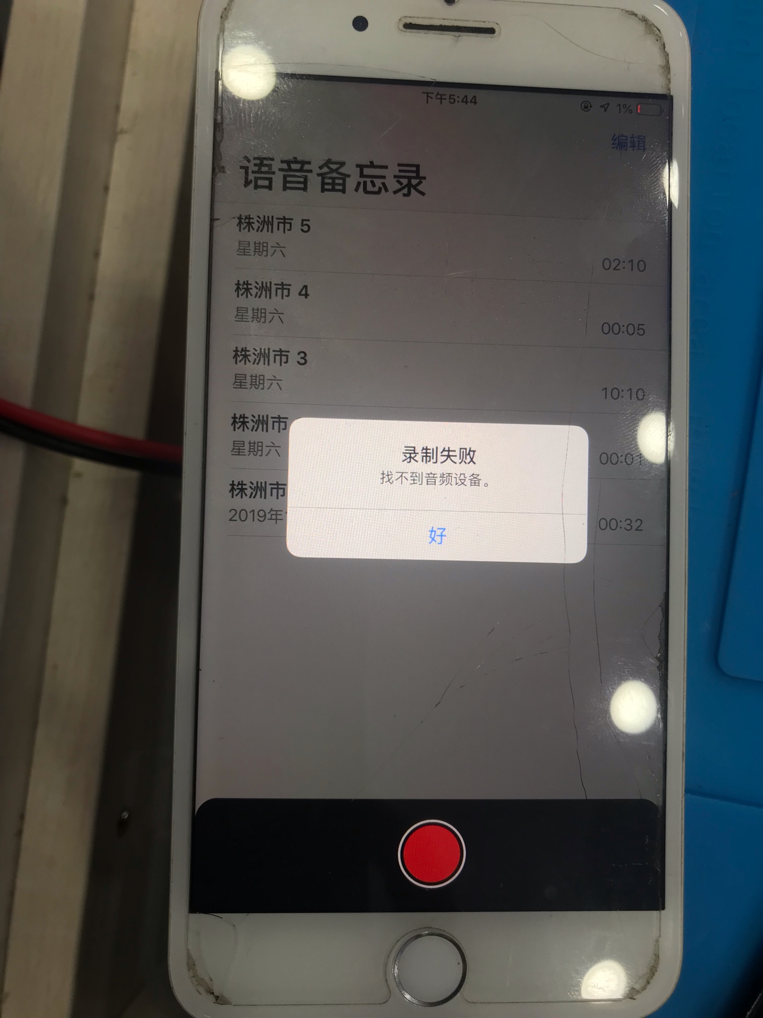

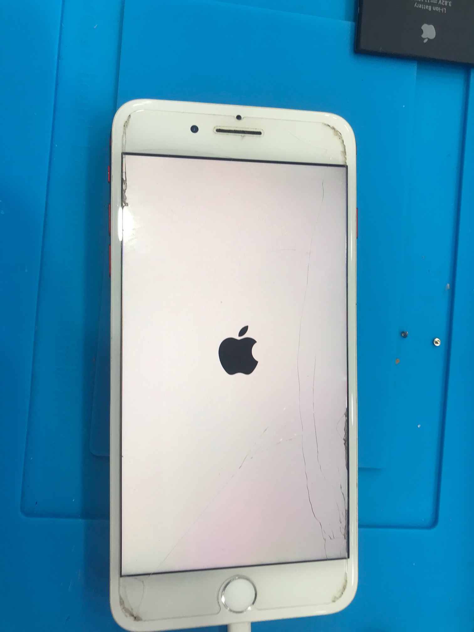

接手一台苹果7P,无修。

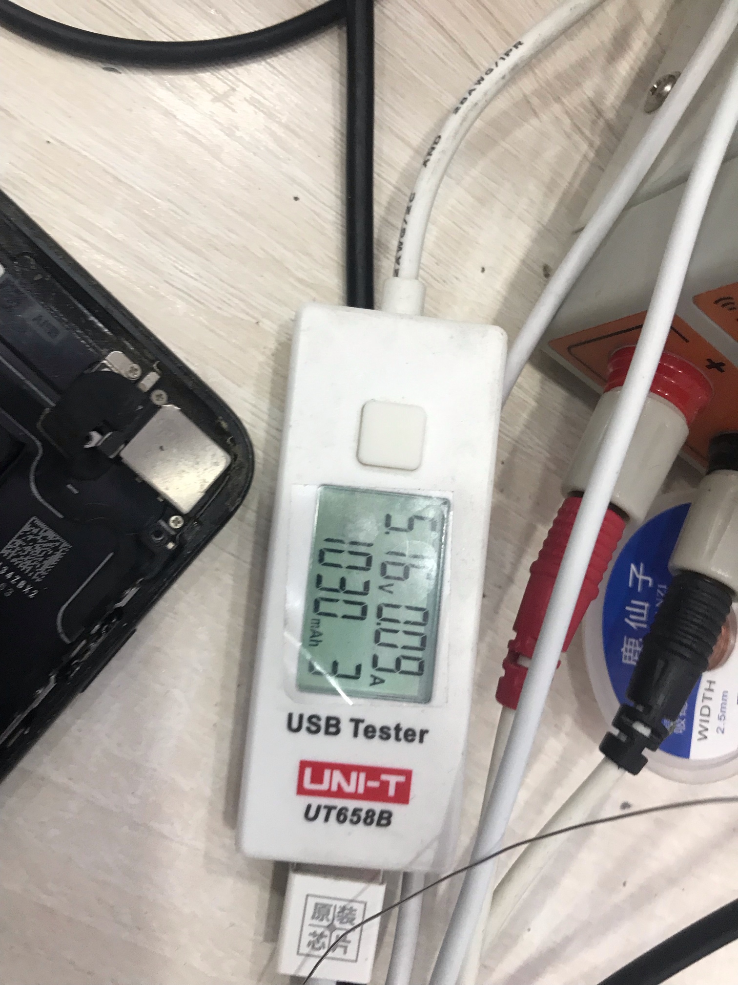

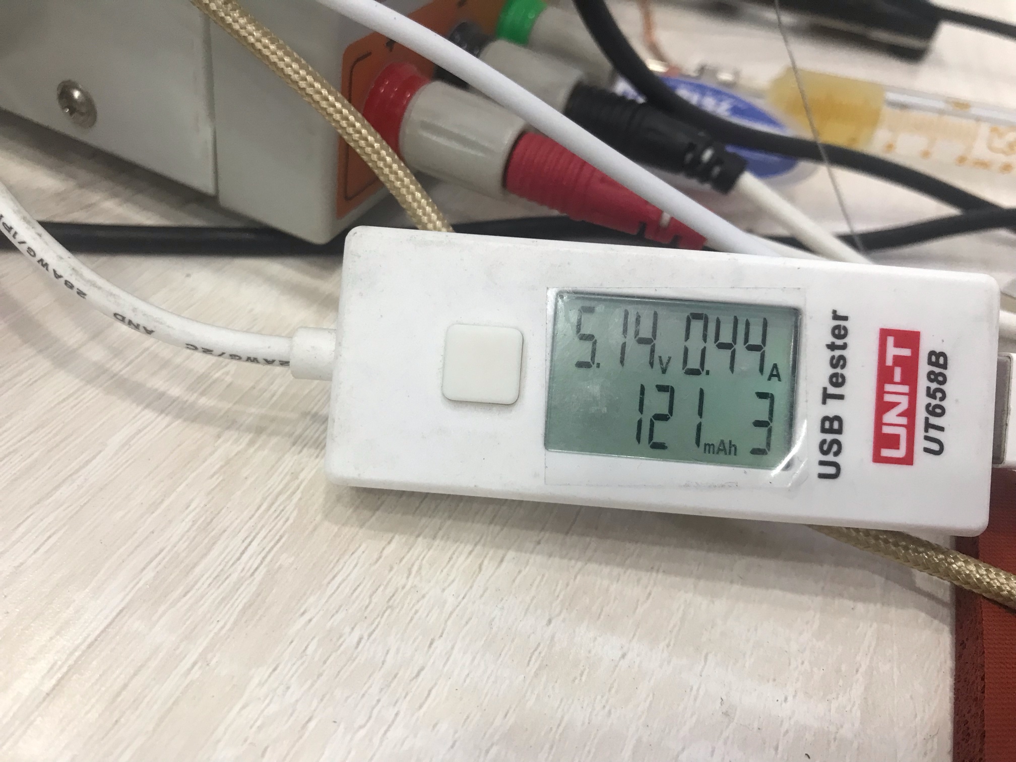

故障描述:一边充电,一边玩,导致开不了机
故障分析:已排除外配故障,关机充电有0.44A电流输入,开机后没有电流输入,更换u2故障依旧,不联机。开机一直定白苹果,10分钟后有的时候可以进系统,进系统后非常非常卡,点录音显示无法找到录音设备,更换大音屏故障依旧。哪位大神指点一下

进入系统关于本机里面没有调制解调固件

定屏指纹有震动

音频底脚有断线
作者: xl6792    时间: 2020-5-6 21:19
还是音频问题
作者: cjw5200    时间: 2020-5-7 23:34
音频飞线补点!典型的7P通病!

音频底部焊盘断线了  要补点

先修联机再看音频焊台

音频断线了,更换芯片也没用,通病要飞线
