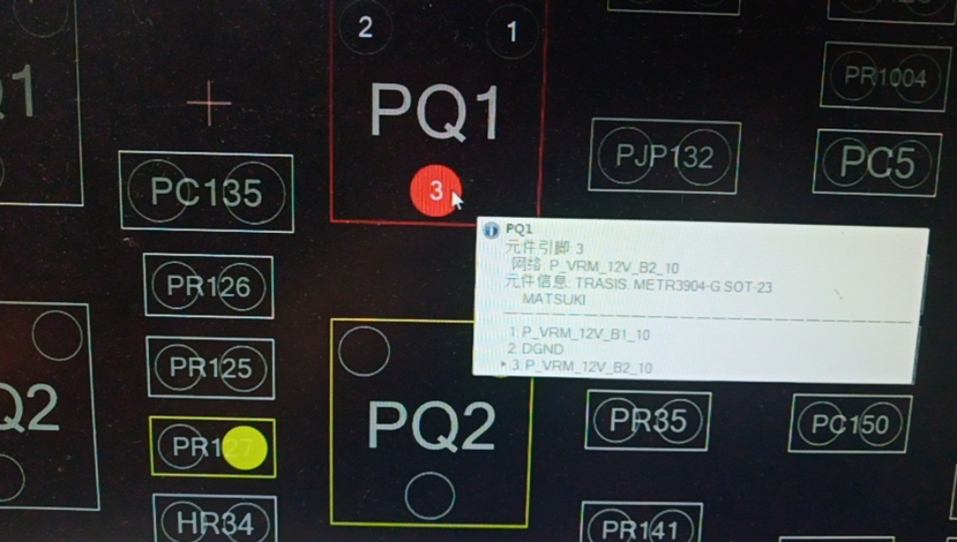

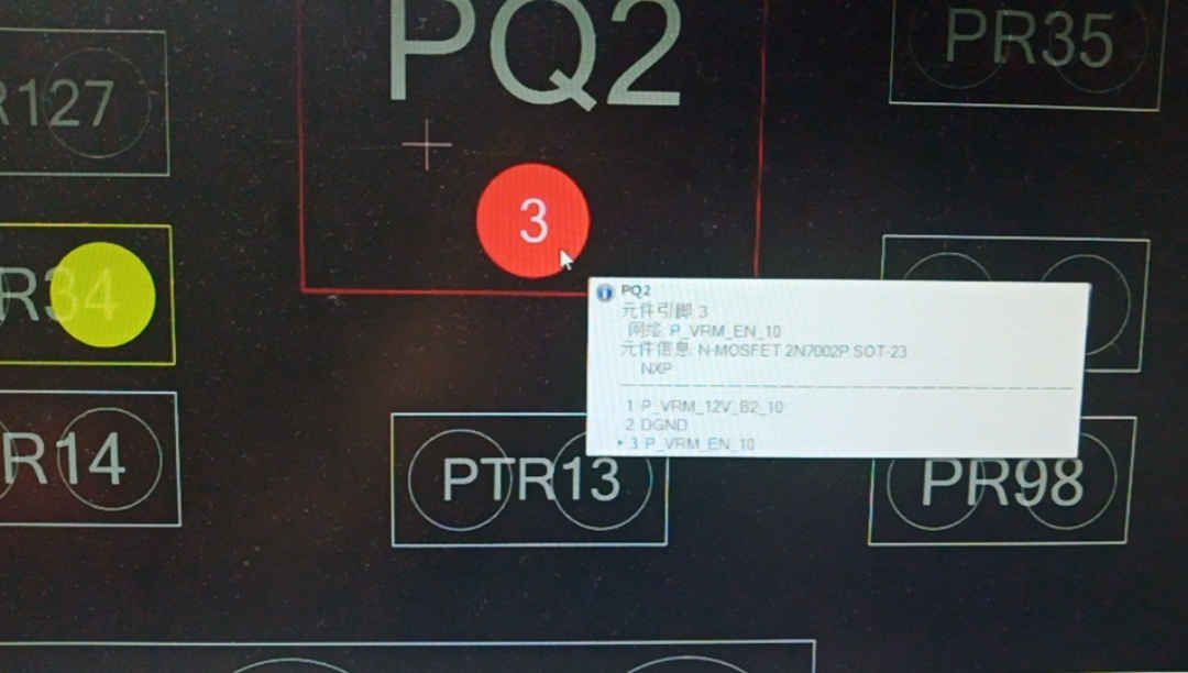

经过测试发现EN信号为0V(用万用表测试的)
PQ2的管子换过发现一样!不确定和这个三条腿的PQ1有没有关系,请各位大佬上眼!小新一个如果思路有错,还望大佬们指导!

CPU 供电4P 通过分压电阻控制 PQ1   PQ2 ,你应该检查一下PQ1  b极是否高电平,正常高电平导通拉低 c 极,PQ2 截至,EN 才会正常高电平
作者: 小宇电脑科技    时间: 2020-5-6 08:19
把链接EN 的管子全拆了!就好了

感谢各位大佬给与的帮助和指导,故障以解决,PQ1的问题,直接从料板上找到一个换上了!!!

台式机时序不是太严格 强制给个EN就好了
作者: 浩悦    时间: 2020-5-8 22:37
最开始也想直接给了,正好手里我有料板,所以就换上了!
