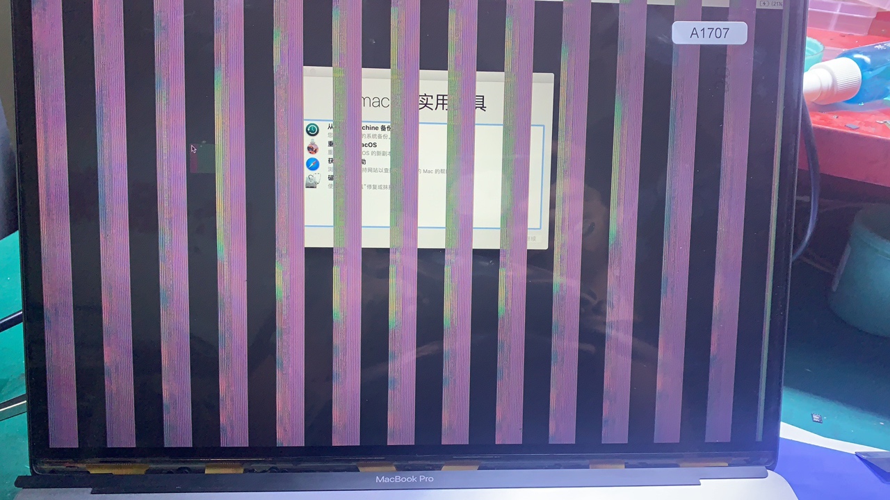

标题: Macbook pro 开机花屏。外接花屏
有人遇到过吗?

作者: 老文家维修    时间: 2020-5-5 09:23
81131379 发表于 2020-5-5 09:21
怎么cpu问题?
有可能CPU,记得开机的时候独立显卡供电都没出来。

这种条纹花,多半是显存。

技术经验: 开机进去BIOS/CMOS设置中,将独立显卡功能关闭,禁用掉!  或者在“设备管理”请将独立显卡驱动使用 禁止,  开机用CPU集显  测试效果试试, 在者; 主板维修中断开独立显卡功能  让独立显卡失效, 主板改集显试试看,效果就很明显了, 如果集显没问题,独立显卡一定有问题,检查显卡显存芯片;显存芯片供电正常乎?虚焊需要加焊,独立显卡自身损坏;先考虑加焊独立显卡,在不行换显卡, 告诉你;应为电容不稳定老化也会造成花屏哦!
作者: AZASR半月    时间: 2020-5-6 16:42
a1707是带amd独显的,尔必达512m,4颗,里面两颗显存坏了
作者: greaterlife    时间: 2020-5-6 18:25
可以用点屏工具直接接屏试试,排除屏的问题

作者: 讯维主板维修    时间: 2020-5-6 22:56
有显卡话。进
Win屏蔽显卡,还花屏就是cpu

作者: super584521    时间: 2020-5-11 13:12
你这是什么型号的  如果是A1286 那就不用怀疑了、显卡问题、你这个看着 也像是显卡的问题
作者: super584521    时间: 2020-5-11 13:13
先吹一下显卡 看一下故障有无变化、不行就显存  如果都不行 换显卡 搞定
