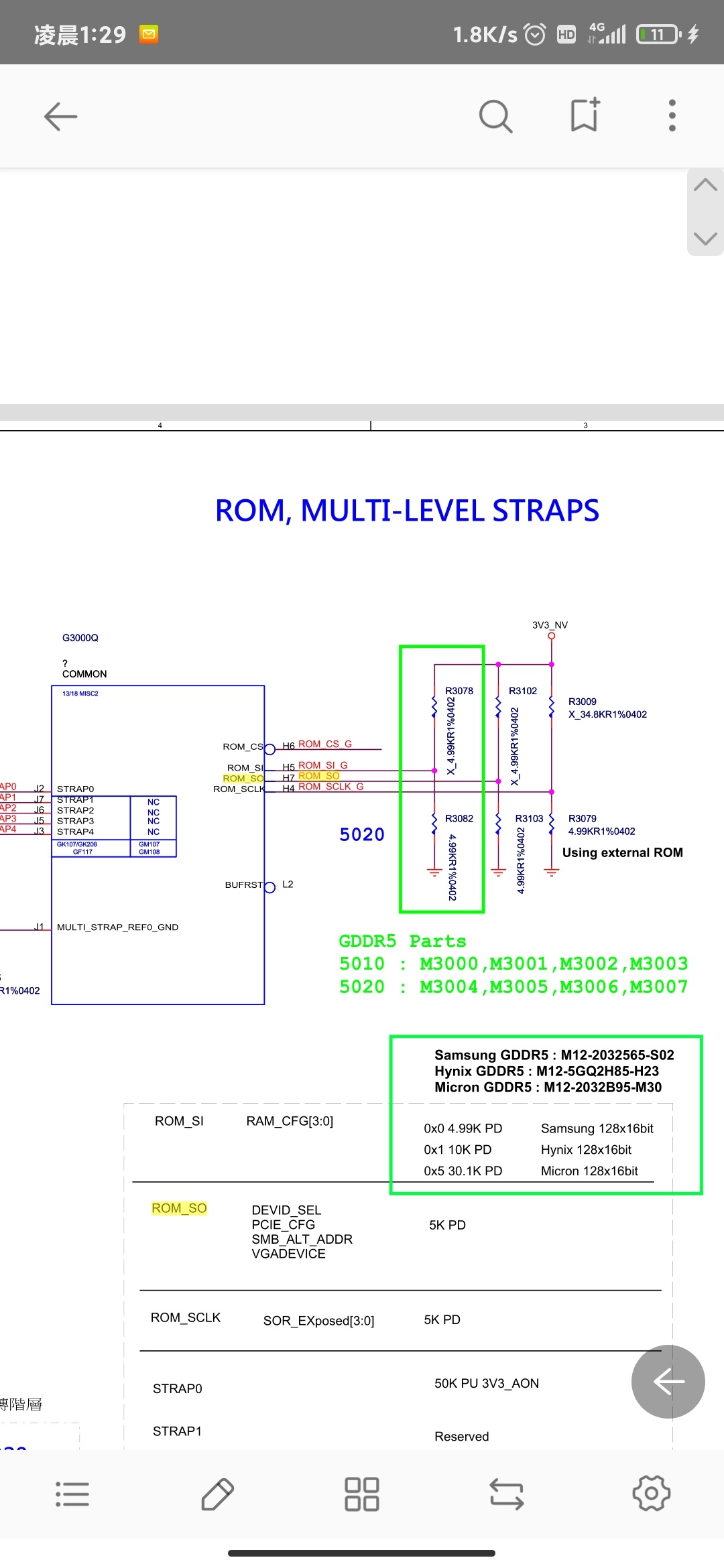

V星ge62现在显卡不识别,但是供电复位都有,核心也换过,显卡BIOS芯片的2脚 rom_so没有电压,这个是不是会有影响,怎么处理能说下吗
各位修机大神给看下
作者: lchllinely    时间: 2020-5-5 15:24
没有就向上查电压为啥没有
作者: ljh369655200    时间: 2020-5-6 16:43
lchllinely 发表于 2020-05-05 15:24
没有就向上查电压为啥没有
上查也没有
作者: liupinganxinkej    时间: 2020-5-6 20:29
按线路追查信号来源
