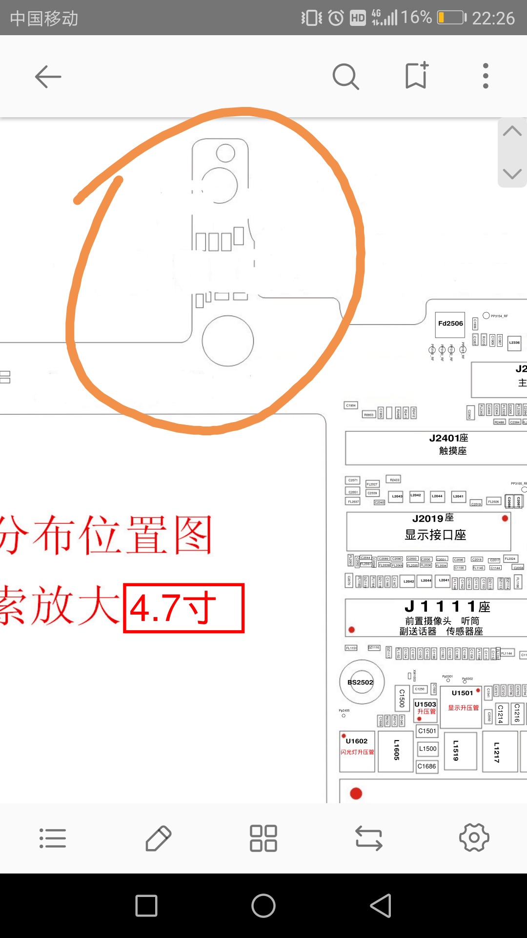

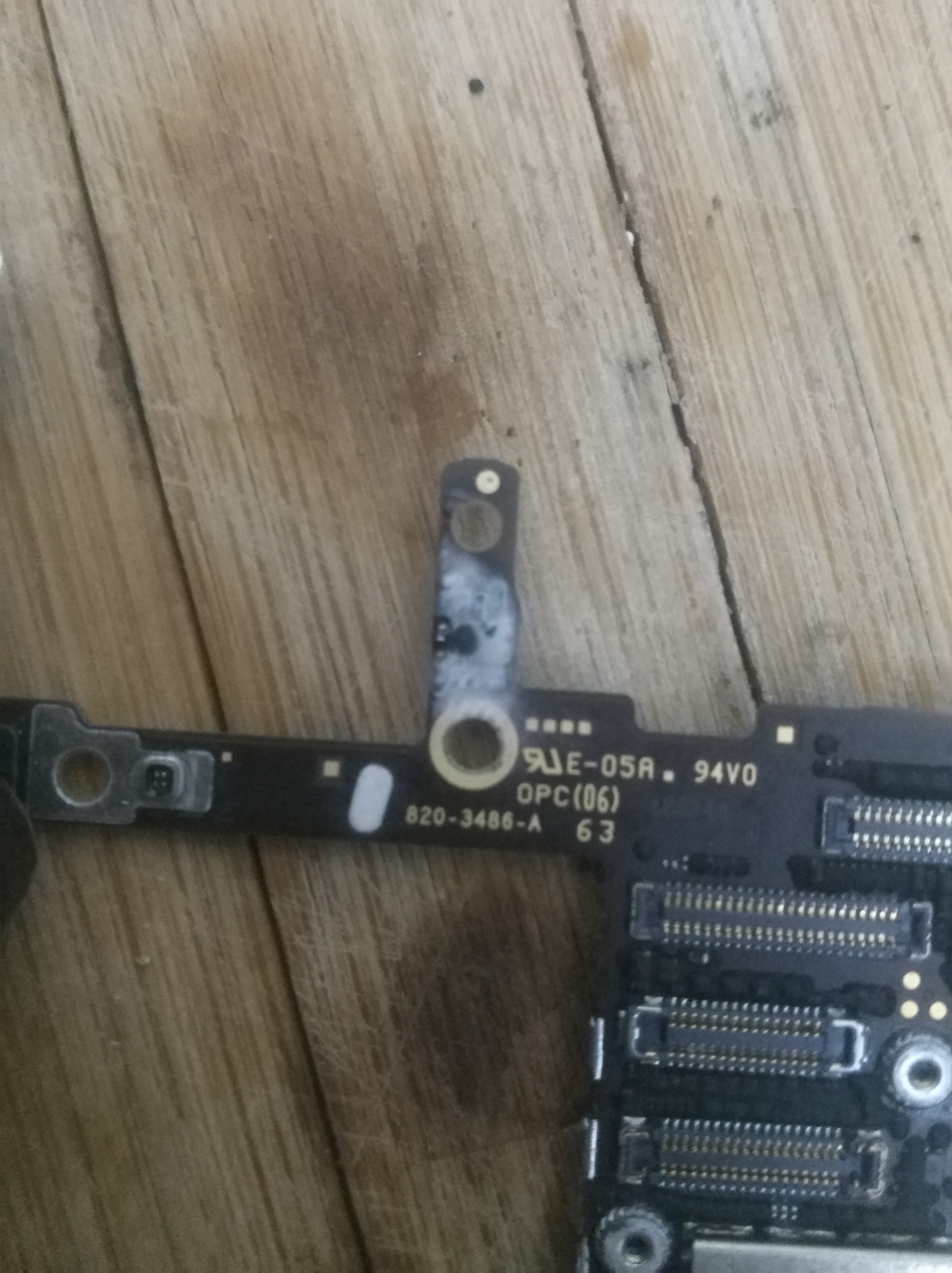

开机定250,松香大法烧一下是这里短路了!刚好这部分图纸是空白的!有图的可以发我一下吗?蟹蟹

作者: yran58899    时间: 2020-6-25 14:56
不需要电路图直接拆下c5408
