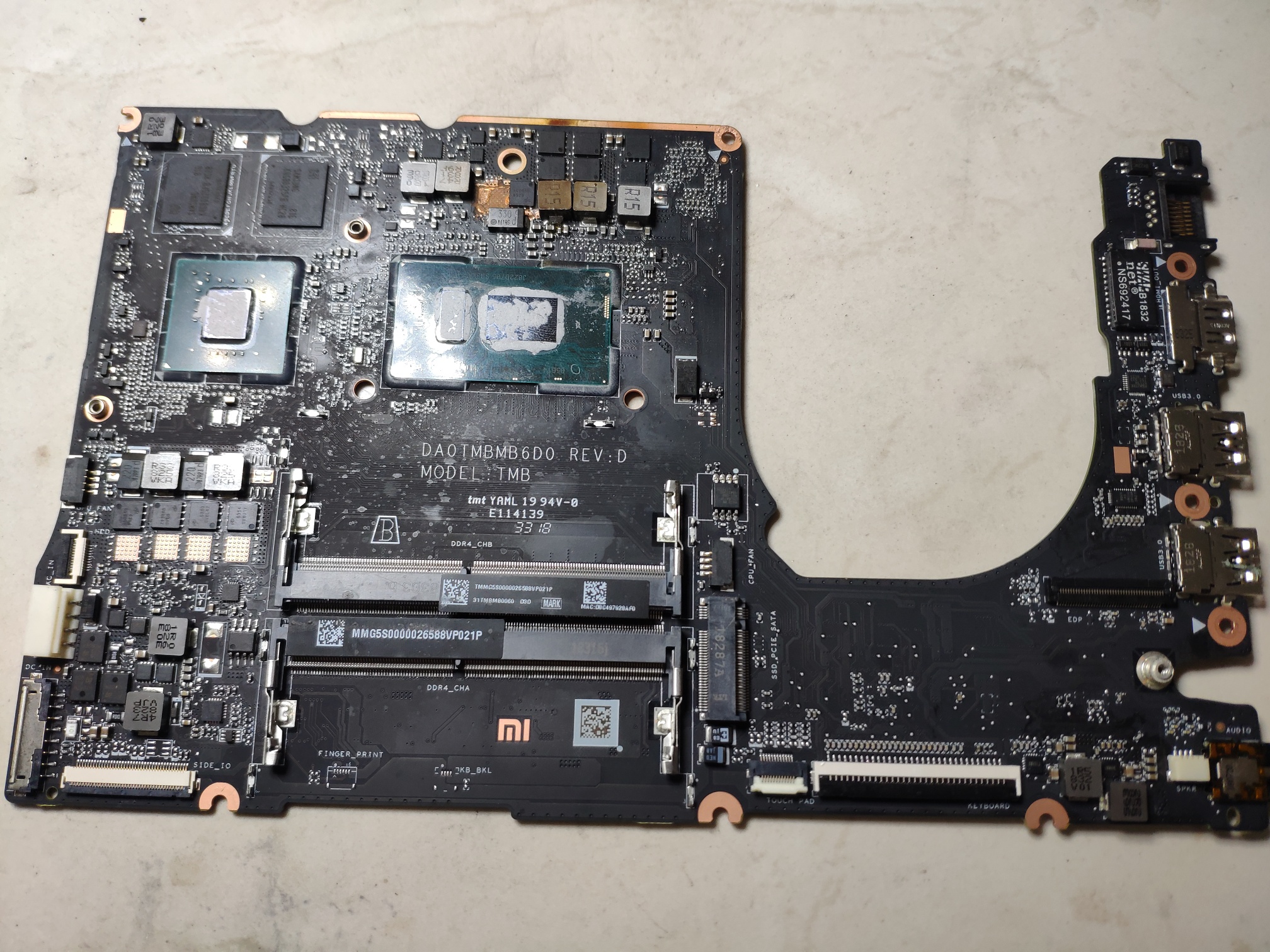

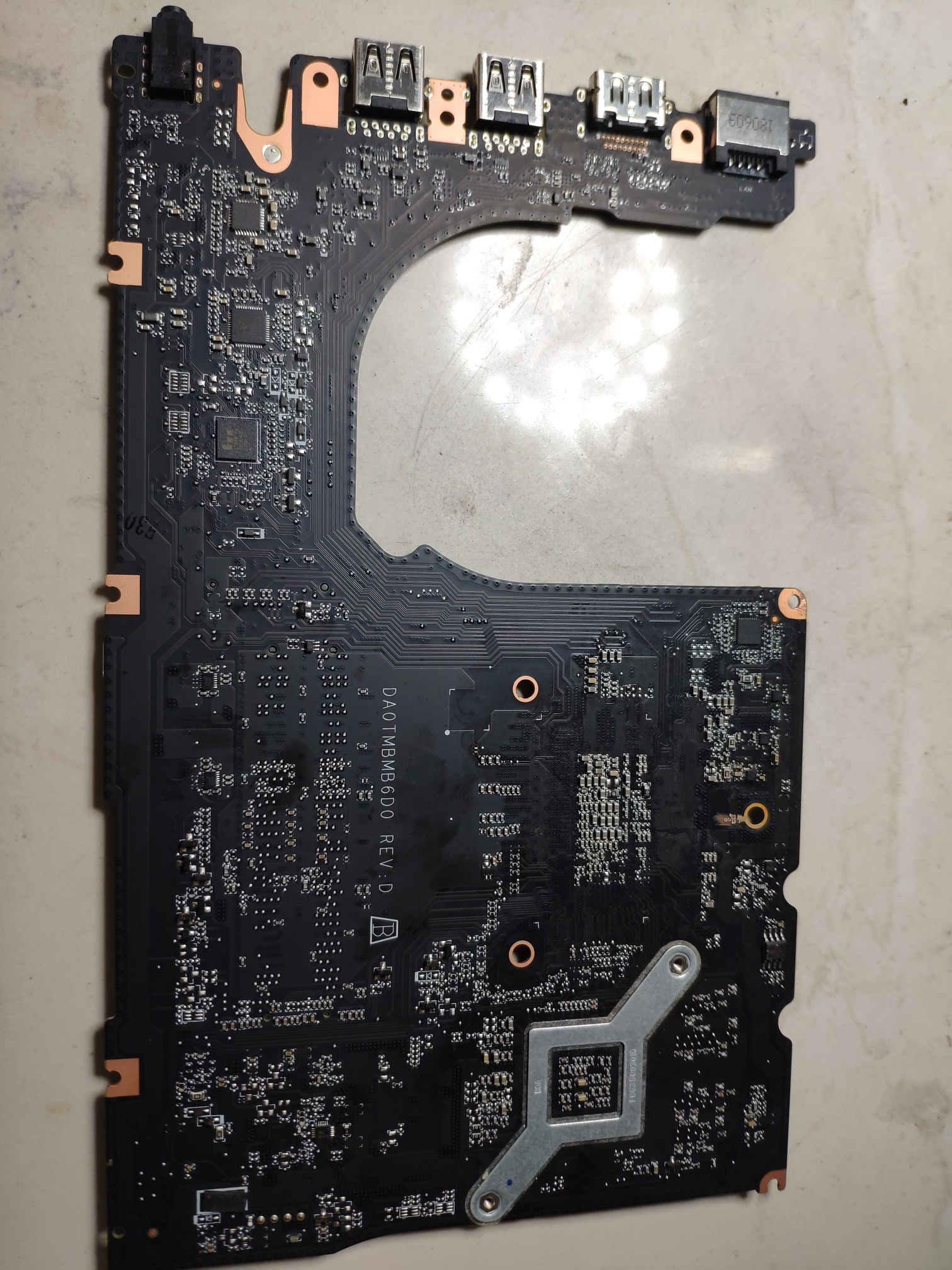

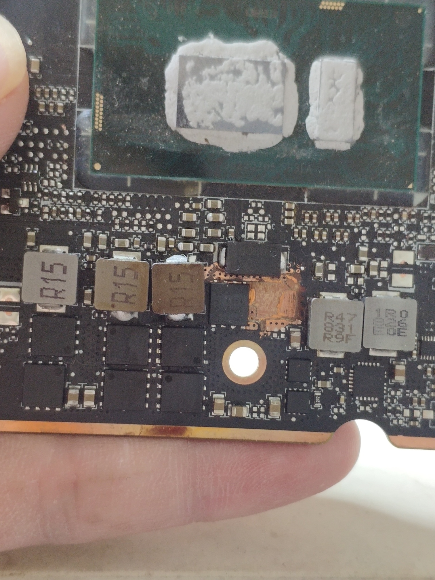

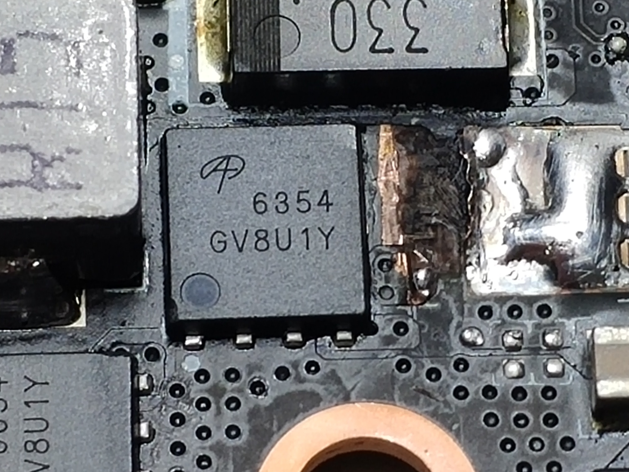

标题: 可惜了一块小米板 DA0TMBMB6D0 [打印本页]
作者: ccyccy    时间: 2020-5-4 17:01
标题: 可惜了一块小米板 DA0TMBMB6D0
今天接了块小米售后拿来的主板,板号:DA0TMBMB6D0 表面是CPU供电管击穿
看到这里大家都知道CPU也应该挂了。但心有不甘好不容易有台小米修 接下来拿起我的进口电磨 磨啊 磨啊 把表面磨干净了 目测没有短路 再来烧鸡 一烧一摸 这时CPU就开始发热。完了 售后也不想换U 现在只能发两张图做个留念
作者: ccyccy    时间: 2020-5-4 17:04
加两张整体图
作者: DBJBW    时间: 2020-5-4 17:12
本帖最后由 DBJBW 于 2020-5-4 17:24 编辑
小咪咪威武得很,卖出来后就什么都不提供了。
作者: y0927    时间: 2020-5-4 17:15
不知道小米是自己工厂还是谁代工的。我看小米的BIOS界面,有点像三星的。
作者: ccyccy    时间: 2020-5-4 17:37
y0927 发表于 2020-05-04 17:15
不知道小米是自己工厂还是谁代工的。我看小米的BIOS界面,有点像三星的。
小米没有工厂,所有产品都是定制代工。小米商业模式最先是先圈人后做生态产品
作者: 黄祺益    时间: 2020-5-4 18:14
y0927 发表于 2020-5-4 17:15
不知道小米是自己工厂还是谁代工的。我看小米的BIOS界面,有点像三星的。
这款是广达的
作者: 勇敢号探索者    时间: 2020-5-4 18:18
这是用什么工具打磨的,打磨好干净
作者: ccyccy    时间: 2020-5-4 18:48
勇敢号探索者 发表于 2020-05-04 18:18
这是用什么工具打磨的,打磨好干净
用圆头磨甲头加好点电磨
作者: jxgzwen    时间: 2020-5-4 19:19
楼主发一个你的电磨呀,
作者: 趁买内    时间: 2020-5-4 20:08
昨天一台DELL 5577 也是CPu电路管子烧。导致板层烧。CPU 烧。完蛋。没法修了
作者: liupinganxinkej    时间: 2020-5-4 20:15
用什么工具打磨的
作者: lixiangliuyi    时间: 2020-5-5 07:14
一次性产品,坏了就扔了,没啥可惜的,
作者: virginlulu    时间: 2020-5-5 10:17
y0927 发表于 2020-5-4 17:15
不知道小米是自己工厂还是谁代工的。我看小米的BIOS界面,有点像三星的。
都是代工,黑科技,华为也是,intel才是真大佬
作者: 天王功能工作室    时间: 2020-5-5 10:19
小米感觉有点缩水这是实话
作者: ccyccy    时间: 2020-5-5 10:19
liupinganxinkej 发表于 2020-05-04 20:15
用什么工具打磨的
牙机 磨甲机都可以
作者: 南岳军    时间: 2020-5-5 13:16
PCb烧了呀,修复不了了呀
作者: 376446567    时间: 2020-5-5 20:49
现在这种板载的CPU供电特别容易烧,烧了就废,以后电脑维修价值真的太低了
作者: ccyccy    时间: 2020-5-6 08:46
再上传几张高清图 方便大家以后对照用上
作者: ccyccy    时间: 2020-5-6 08:50
本帖最后由 ccyccy 于 2020-5-6 08:52 编辑
刚才上传不了 从新来 再上传几张高清图 方便大家以后对照用上 DA0TMBMB6D0 REV D
Desktop.zip.001
2 MB, 下载次数: 16, 下载积分: 下载分 -2 分, 下载 1 次
Desktop.zip.002
2 MB, 下载次数: 4, 下载积分: 下载分 -2 分, 下载 1 次
Desktop.zip.003
2 MB, 下载次数: 3, 下载积分: 下载分 -2 分, 下载 1 次
Desktop.zip.004
2 MB, 下载次数: 4, 下载积分: 下载分 -2 分, 下载 1 次
Desktop.zip.005
2 MB, 下载次数: 2, 下载积分: 下载分 -2 分, 下载 1 次
Desktop.zip.006
2 MB, 下载次数: 2, 下载积分: 下载分 -2 分, 下载 1 次
Desktop.zip.007
2 MB, 下载次数: 2, 下载积分: 下载分 -2 分, 下载 1 次
Desktop.zip.008
2 MB, 下载次数: 2, 下载积分: 下载分 -2 分, 下载 1 次
Desktop.zip.009
2 MB, 下载次数: 2, 下载积分: 下载分 -2 分, 下载 1 次
Desktop.zip.010
2 MB, 下载次数: 2, 下载积分: 下载分 -2 分, 下载 1 次
Desktop.zip.011
2 MB, 下载次数: 2, 下载积分: 下载分 -2 分, 下载 1 次
Desktop.zip.012
2 MB, 下载次数: 1, 下载积分: 下载分 -2 分, 下载 1 次
Desktop.zip.013
2 MB, 下载次数: 2, 下载积分: 下载分 -2 分, 下载 1 次
Desktop.zip.014
2 MB, 下载次数: 2, 下载积分: 下载分 -2 分, 下载 1 次
Desktop.zip.015
2 MB, 下载次数: 3, 下载积分: 下载分 -2 分, 下载 1 次
Desktop.zip.016
2 MB, 下载次数: 2, 下载积分: 下载分 -2 分, 下载 1 次
Desktop.zip.017
2 MB, 下载次数: 2, 下载积分: 下载分 -2 分, 下载 1 次
Desktop.zip.018
2 MB, 下载次数: 4, 下载积分: 下载分 -2 分, 下载 1 次
Desktop.zip.019
2 MB, 下载次数: 2, 下载积分: 下载分 -2 分, 下载 1 次
Desktop.zip.020
2 MB, 下载次数: 2, 下载积分: 下载分 -2 分, 下载 1 次
Desktop.zip.021
2 MB, 下载次数: 2, 下载积分: 下载分 -2 分, 下载 1 次
Desktop.zip.022
2 MB, 下载次数: 2, 下载积分: 下载分 -2 分, 下载 1 次
Desktop.zip.023
2 MB, 下载次数: 2, 下载积分: 下载分 -2 分, 下载 1 次
Desktop.zip.024
2 MB, 下载次数: 2, 下载积分: 下载分 -2 分, 下载 1 次
Desktop.zip.025
2 MB, 下载次数: 2, 下载积分: 下载分 -2 分, 下载 1 次
Desktop.zip.026
2 MB, 下载次数: 2, 下载积分: 下载分 -2 分, 下载 1 次
Desktop.zip.027
2 MB, 下载次数: 3, 下载积分: 下载分 -2 分, 下载 1 次
Desktop.zip.028
804.02 KB, 下载次数: 6, 下载积分: 下载分 -2 分, 下载 1 次
作者: pzqsky    时间: 2020-5-6 12:15
小米和华为本本都没有图纸,怎么修呀,有些故障还可以修修,有些直接没有头绪,直接换板
作者: chxj    时间: 2020-5-6 19:33
CPU烧鸡烫很正常吧,正常开机CPU也巨烫的。连体的南桥坏的多
作者: 音乐者    时间: 2020-8-1 14:55
昨天客户也拿了台小米,不通电,留了电话拆开看看版号一样,没头绪
作者: ai623698041    时间: 2020-8-1 15:33
小米的板材其实还可以
