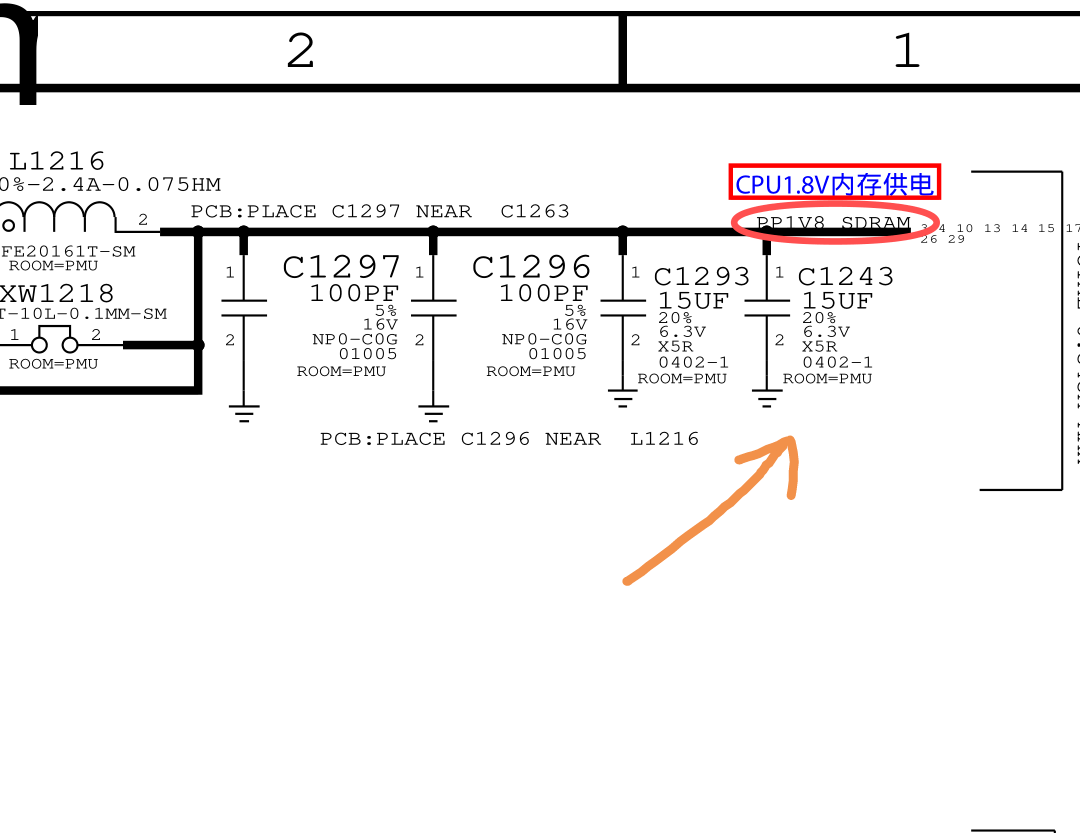

苹果6代1.8v内存供电短路,测试点是电容C1243,这一路并联了四个电容,是不是前面两个容量的电容(C1296,C1297),更容易被击穿,对地短路?

之前发过一篇的,同一台机子。当时测了一下CPU 6路供电,主电源11路供电正常,但是还是没法正常开机,昨天突然想到去测了一下供电电路的对地阻值
作者: 嘉骏℡3585925    时间: 2020-5-4 14:30
发现电容c1243对地短路,这一路并联了四个电容,其中有一个被击穿损坏,都会显示对地断路。那么问题来了,是不是前面两个电容容量小的很容易坏?
作者: 嘉骏℡3585925    时间: 2020-5-4 14:32
上面打错字了,是短路
作者: 李小飞刀    时间: 2020-5-6 09:40
为什么不取下来测试一下,或者用1.8V电压大电流烧一下也可以的。
作者: 嘉骏℡3585925    时间: 2020-5-6 13:13
1.8v并联的电容太多了!烧鸡大法,稳压电源有短路保护。18650能烧吗?串联一个多大的电阻?

作者: yezhengming    时间: 2020-5-7 05:14
找到1.8v那路从0v慢慢加电烧,只要不超过1.8v就好了呀
作者: 李小飞刀    时间: 2020-5-7 10:04
不能用高于1.8v电压烧,换大电流电源
作者: 多学多问多看    时间: 2020-5-7 13:38
如果还是学习阶段的话,建议直接拆
拆一个元器件测量一下,一直拆到正常为止
不要嫌麻烦,学习阶段最重要的是多动手
这样等真正上手去面对各种客户的手机问题时
能保证手工没问题

作者: 嘉骏℡3585925    时间: 2020-5-22 03:17
大佬们,终于被我烧出来了
