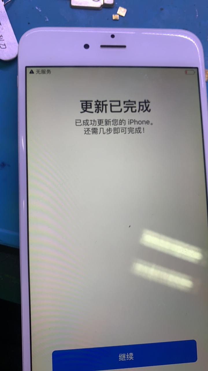

标题: 6Plus无基带,信号显示,求指点
基带电源换过,基带cpu做过了,测S4 0.95没电压,求解

部靠自己三脚猫英语水平看完的。理解个90%。待机芯片烧了。导致PR22 保险也烧了。就这样。你就给你加分了

6P一班都是基带U1和V1脚断线引起的无基带比较多

基带电源换了没
