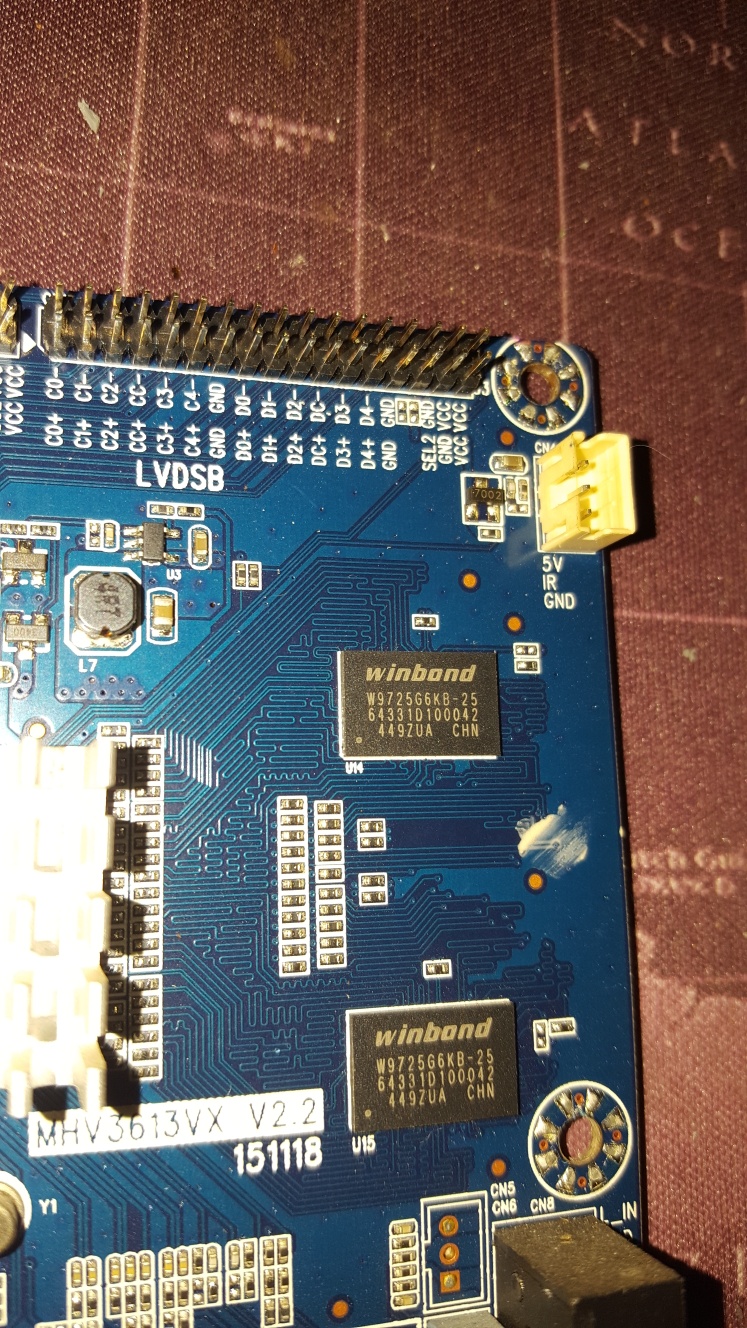

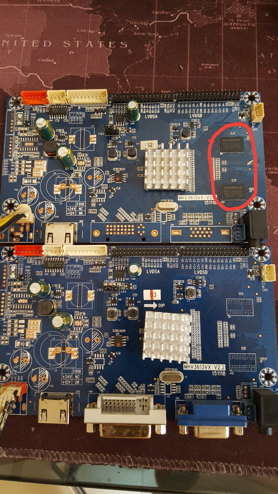

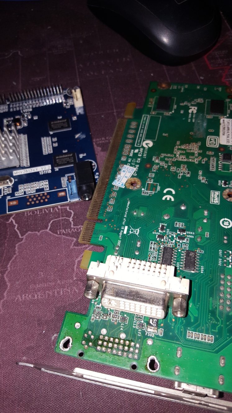

标题: 加焊个DVI接口 [打印本页]
作者: Racke    时间: 2020-5-3 18:37
标题: 加焊个DVI接口
两台同样的一体机显示器,接口都不一样,没办法只能找费显卡拆一个焊上去,小白弱弱地问一句,图中红圈的两个存储器有什么作用,另一块没这两个也一样正常啊
作者: 天奇电脑维修    时间: 2020-5-3 22:33
储蓄芯片,
作者: y0927    时间: 2020-5-4 17:50
这个是什么机器的主板
作者: 千牛    时间: 2020-5-7 13:40
缓存,存储器
作者: 新安江    时间: 2020-5-7 15:01
不知道你想说明什么?
作者: Racke    时间: 2020-5-9 19:49
新安江 发表于 2020-05-07 15:01
不知道你想说明什么?
两块同型号显示器驱动,其中一块有两片存储芯片,另一块是空焊点,两块板都是可以正常使用,我想知道这两片存储芯片起到什么作用,明白了吧
作者: 冯光炽    时间: 2020-5-9 23:08
缓存芯片
作者: 新安江    时间: 2020-5-10 09:10
Racke 发表于 2020-5-9 19:49
两块同型号显示器驱动,其中一块有两片存储芯片,另一块是空焊点,两块板都是可以正常使用,我想知道这两 ...
你把那两个散热片拆掉,仔细对看看型号、后缀是否一样?
不一样就不解释了。
如果一样,就是公版设计时带缓存,一个省略了。
对显示器来说,影响不大,如果是显卡或SSD电路,有影响。
作者: AMAY    时间: 2020-5-10 12:49
你换接口不影响。
