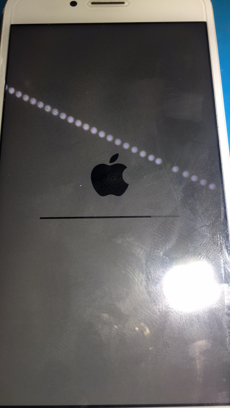

标题: 6s刷机后跑到五分之4重启,什么情况
作者: 老战船    时间: 2020-5-3 16:58
报错多少?
作者: 回音哥    时间: 2020-5-3 20:02
没有报错吗
作者: dvfb    时间: 2020-5-4 13:32
电池无数据
作者: liuyunhain    时间: 2020-5-7 08:13
dvfb 发表于 2020-05-04 13:32
电池无数据
是的,换了个电池好了
