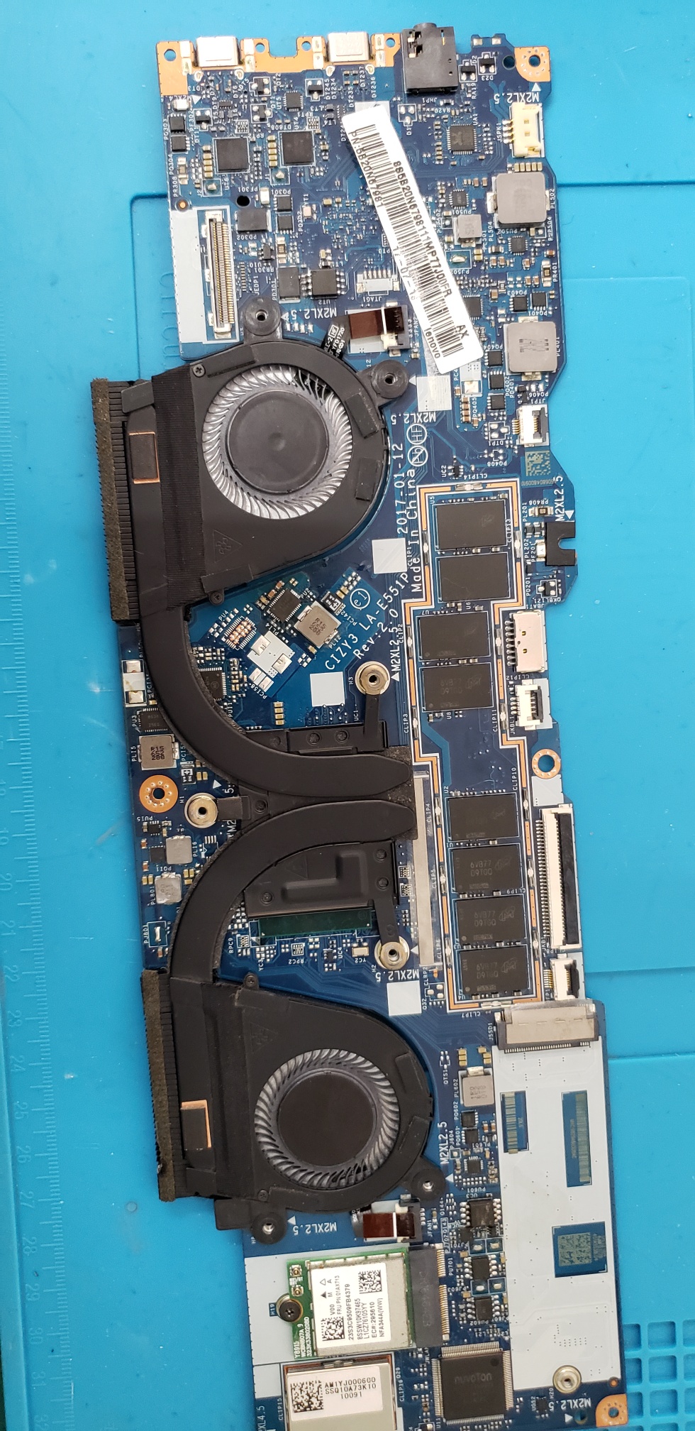

标题: YOGA720(LA-E551P)不开机

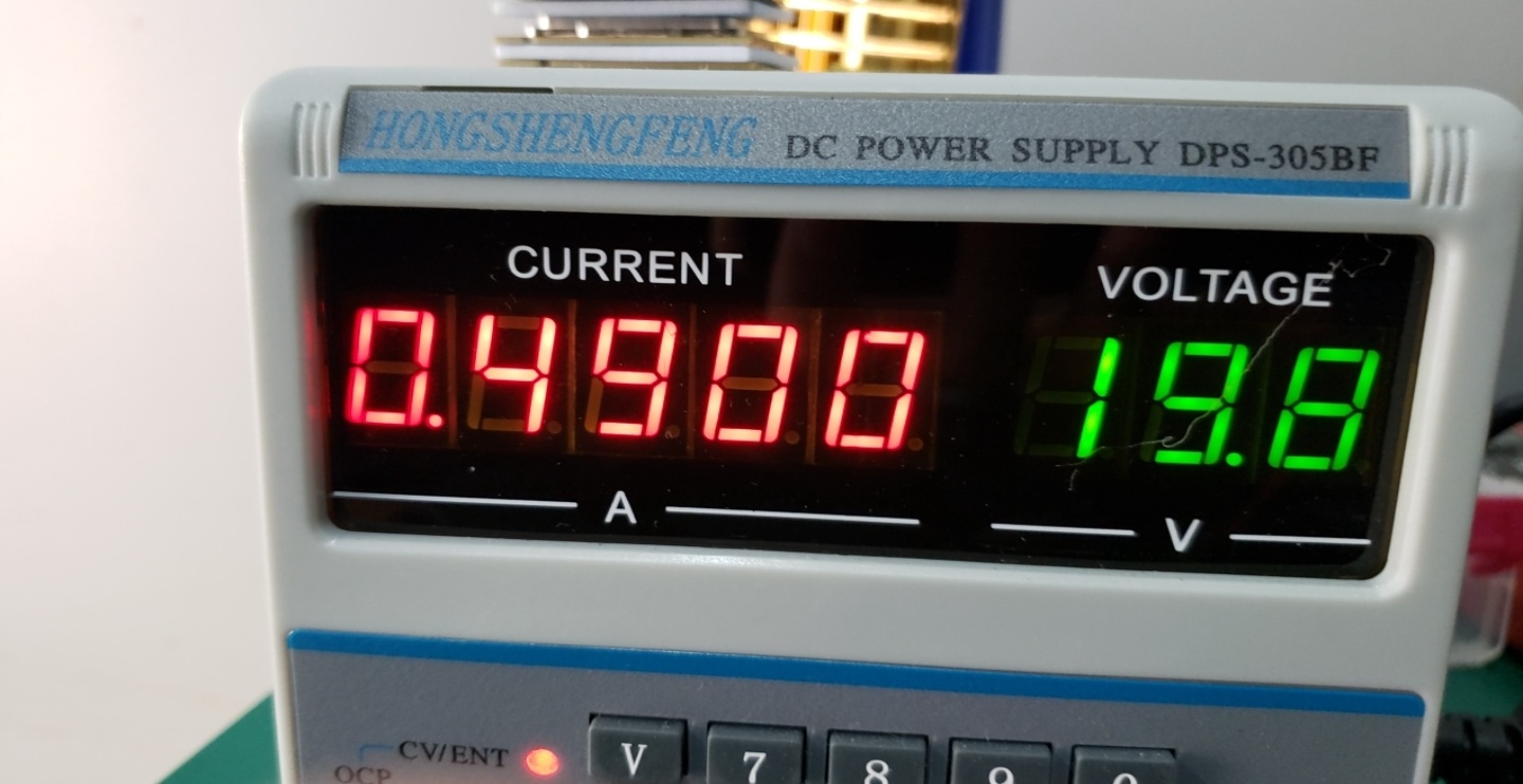

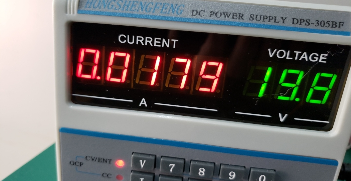

主板待机0.018A 能触发电流跑到0.49A,几秒后掉到比待机高一点的电流,会再次自动上电到0.49A.来回重复.

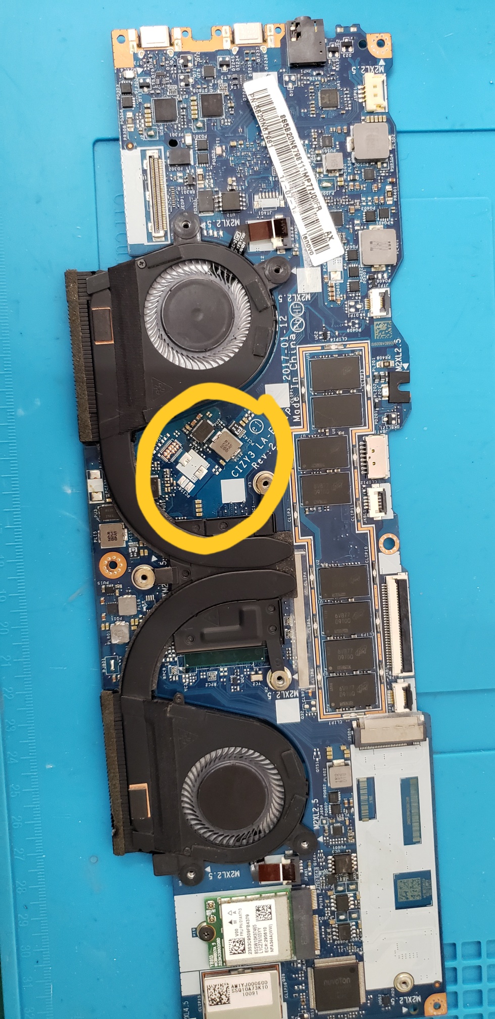

板子各个电感量了都基本正常,只有CPU 旁的一个没有电压,应该是集显。求维修思路,求图纸。
