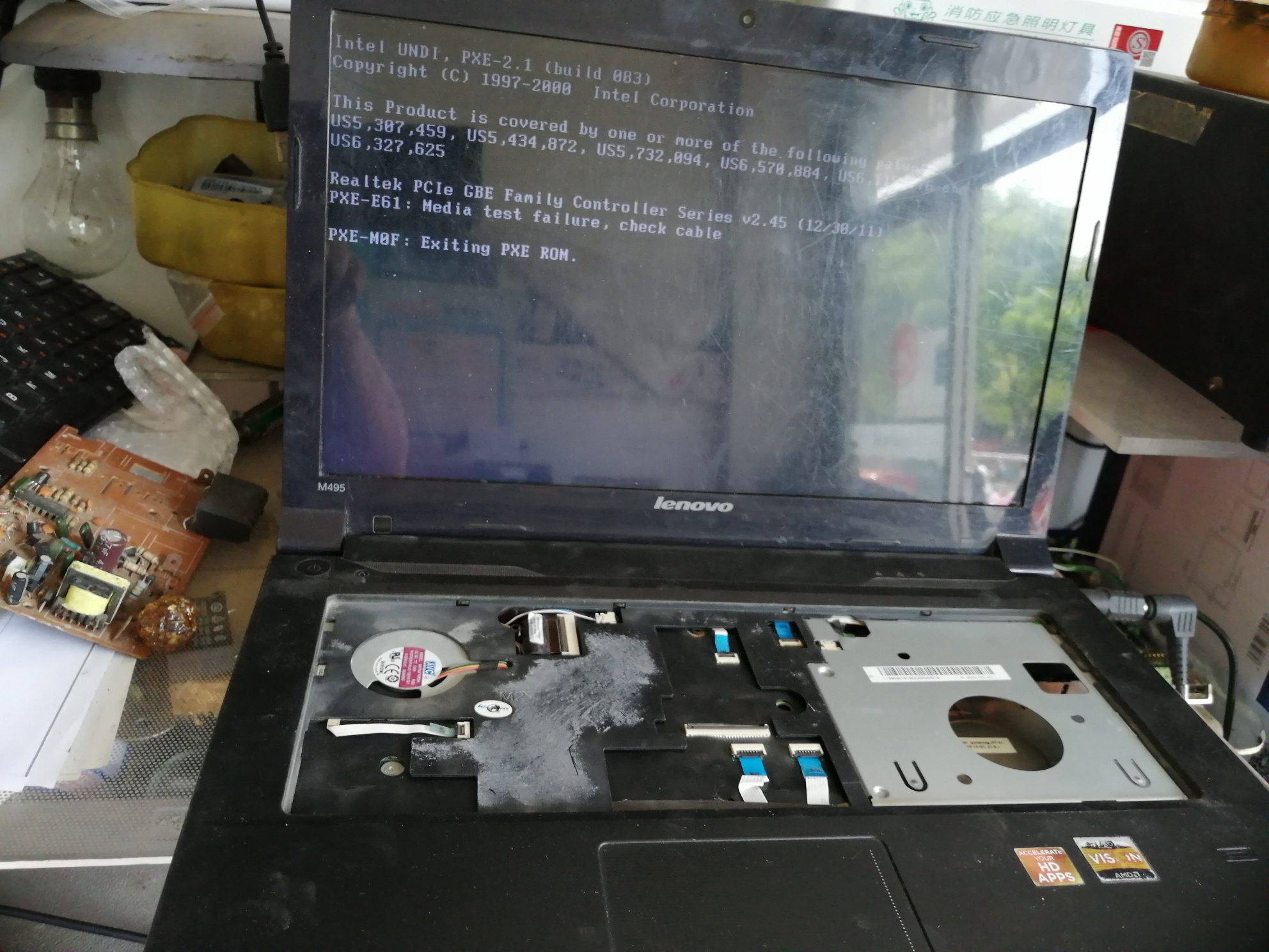

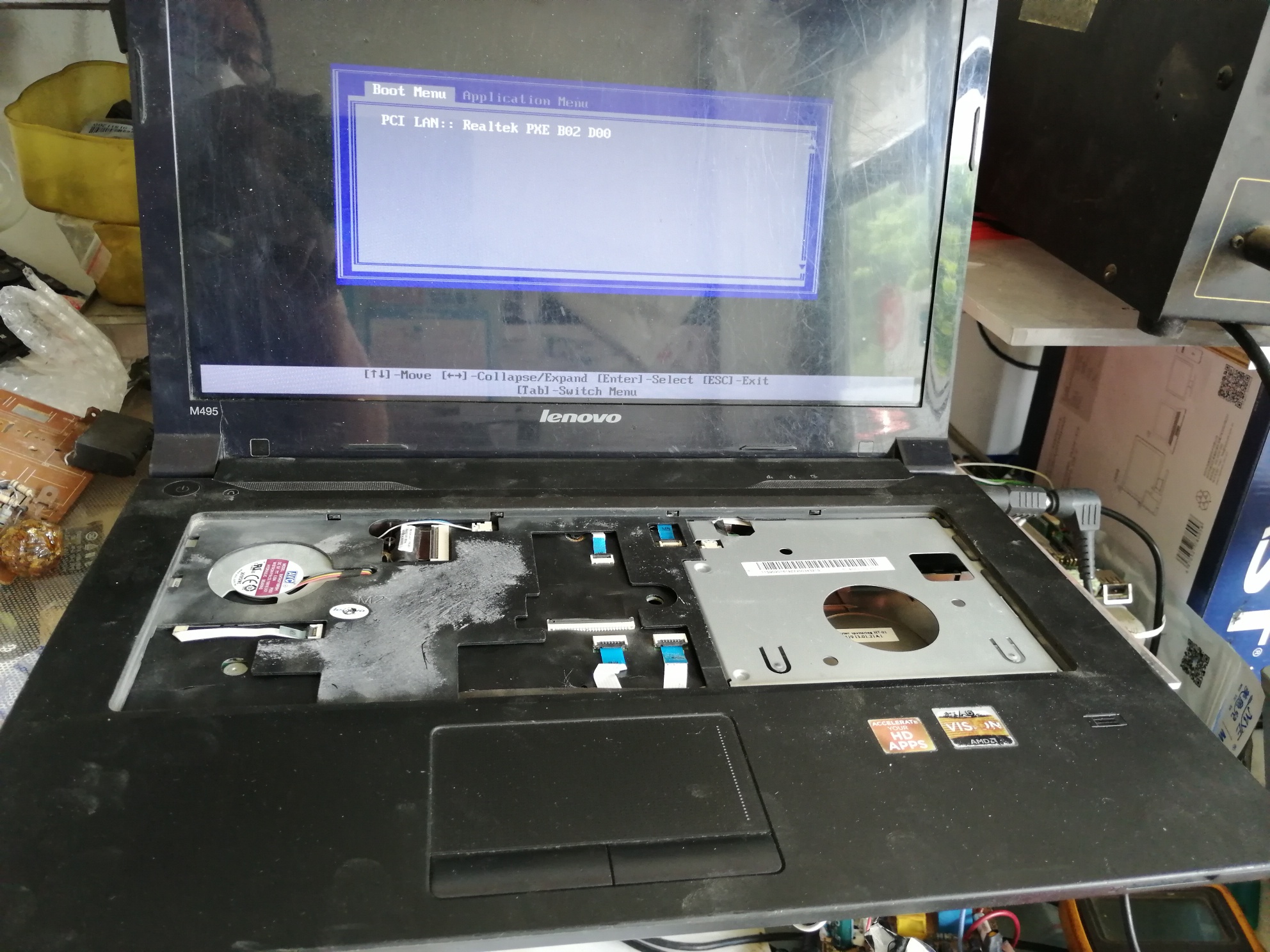

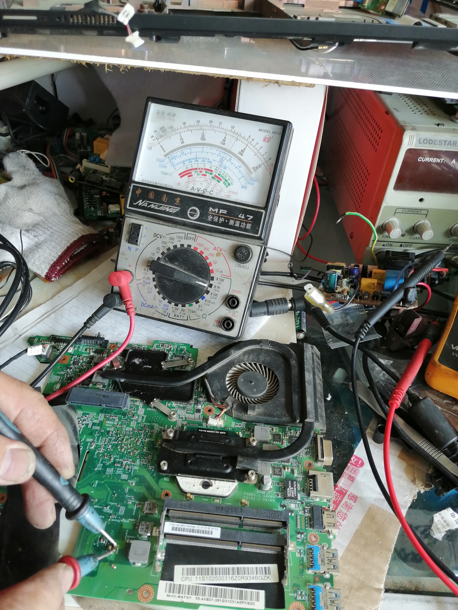

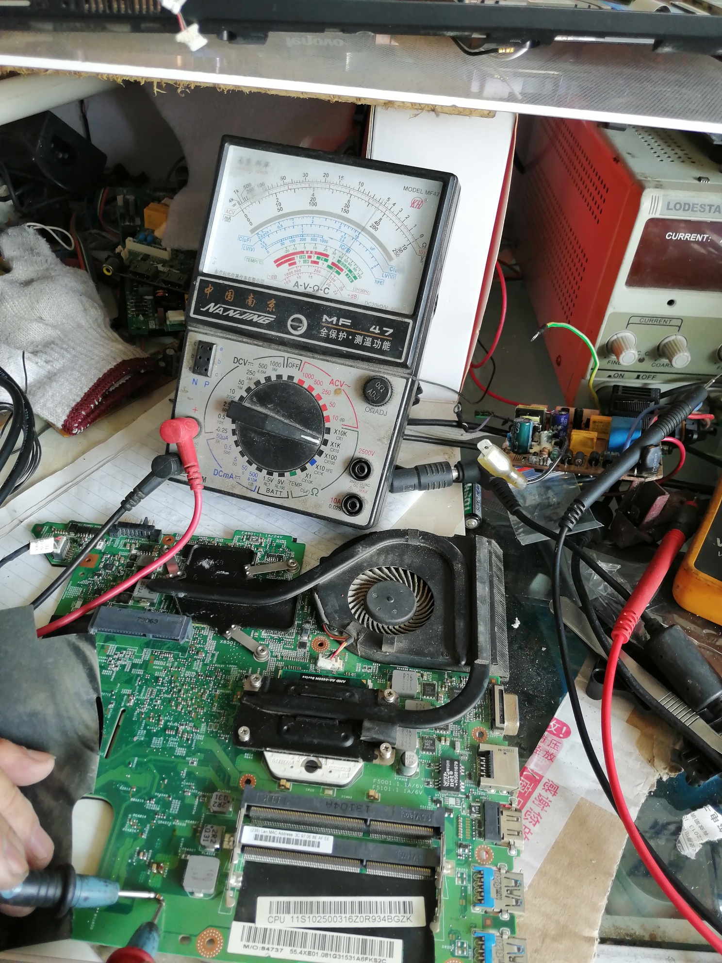

客户送来说不开机,接上适配器,不开机,接上有指示灯的适配器,指示灯闪,过流短路。以为问题在隔离电路,拆开测量此部分电路没见异常,也许这部分电路短路指示灯都不会闪,通电摸线路板正反面,发现硬盘位下面发烫,撕开贴纸发现有一电容短路,料板拆一个换上就好了

兄弟 指针表好用的,头一次见修笔记本用指针表的

指针比数字万用表灵敏多了
