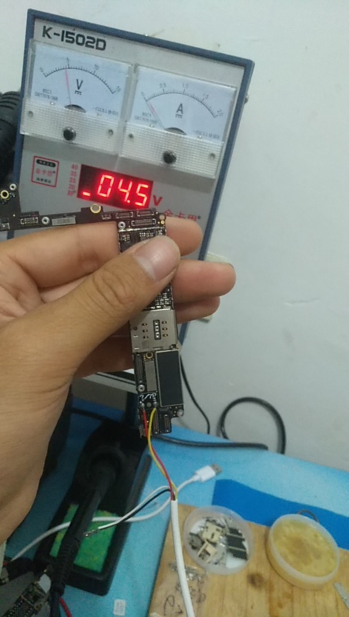

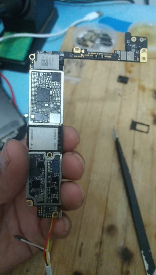

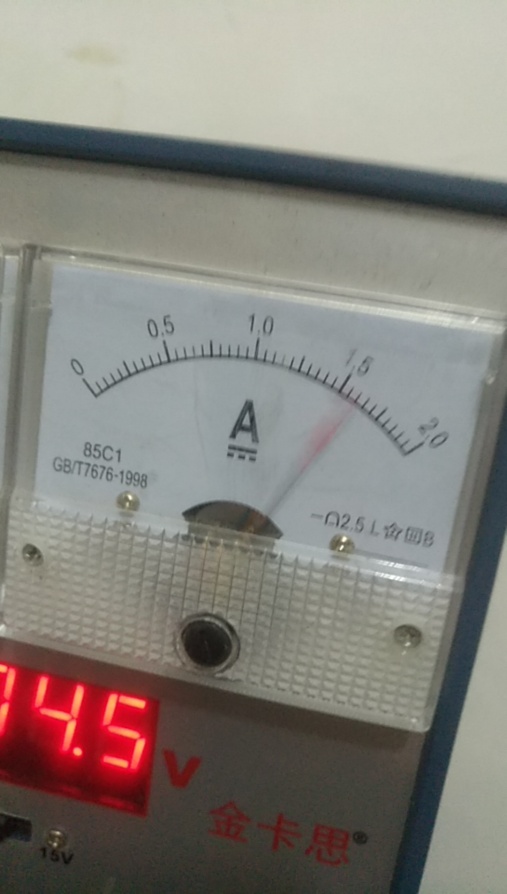

插上原装充电器,然后好像是跟劣质的数据线,之后发现充电慢,猜测是USB损坏
拆掉USB之后,发现还是一样大电流,开机之后感觉在读基带的时候会有一个大电流短路,但是没有断电,然后,间歇性跳来跳去!待机最小电流50左右
松香大法去试了一下,并没有看到明显的短路的电容什么的,手摸去主要还是CPU这一块在发热

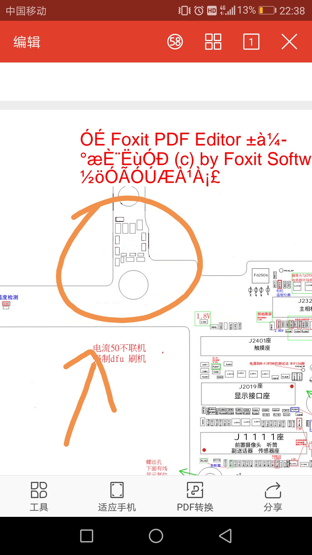

供电这块,手头没有资料,测试不了。有测试点的图可以贡献一下吗?小白一个,自学修手机中……

求6代这部分点位图的截图,找了好几个pdf的都没有!PCB截图也行的,谢谢!
