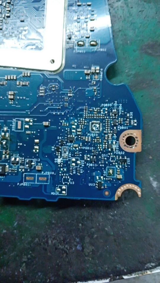

标题: 戴尔LA-F611P充电芯片附近掉件,各位大哥有没有高清图片 [打印本页]
作者: 听世界的喧闹    时间: 2020-5-2 18:13
标题: 戴尔LA-F611P充电芯片附近掉件,各位大哥有没有高清图片
作者: 修由心生    时间: 2020-5-2 19:03
没有 有没有位置图 先找找  现在最新的机器图纸 位置图 基本失传了 找不到了
作者: 学海无涯,去也    时间: 2020-5-2 19:41
有这个机器,正在修,明天给你照一个
作者: 学海无涯,去也    时间: 2020-5-2 19:42
你帮我测试哈cpu供电阻值是多少
作者: 听世界的喧闹    时间: 2020-5-3 10:55
学海无涯,去也 发表于 2020-5-2 19:42
你帮我测试哈cpu供电阻值是多少
鑫智造有这个板子各个电感的阻值
作者: 听世界的喧闹    时间: 2020-5-3 10:57
修由心生 发表于 2020-5-2 19:03
没有 有没有位置图 先找找  现在最新的机器图纸 位置图 基本失传了 找不到了
有图纸没点位,机器是补充电,适配器和电池交叉供电,应该是AC_DET有问题,看了板子那个位置少几个件,不知道怎么排列的
作者: 听世界的喧闹    时间: 2020-5-4 08:35
学海无涯,去也 发表于 2020-5-2 19:41
有这个机器,正在修,明天给你照一个
大哥,拍照了没有?
作者: 学海无涯,去也    时间: 2020-5-7 09:33
作者: 学海无涯,去也    时间: 2020-5-7 09:34
这个板子有两种,板号是一样的,芯片排列不同
