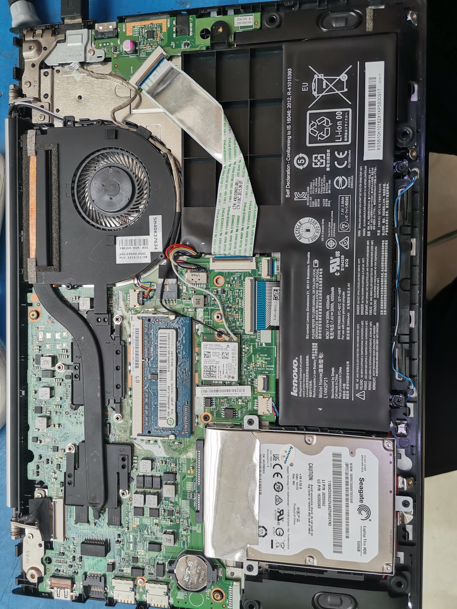

联想笔记本电池不充电啊!没有图纸啊!谁有给份啊!发个链接我去下也行啊!不知道这是不是通病啊!

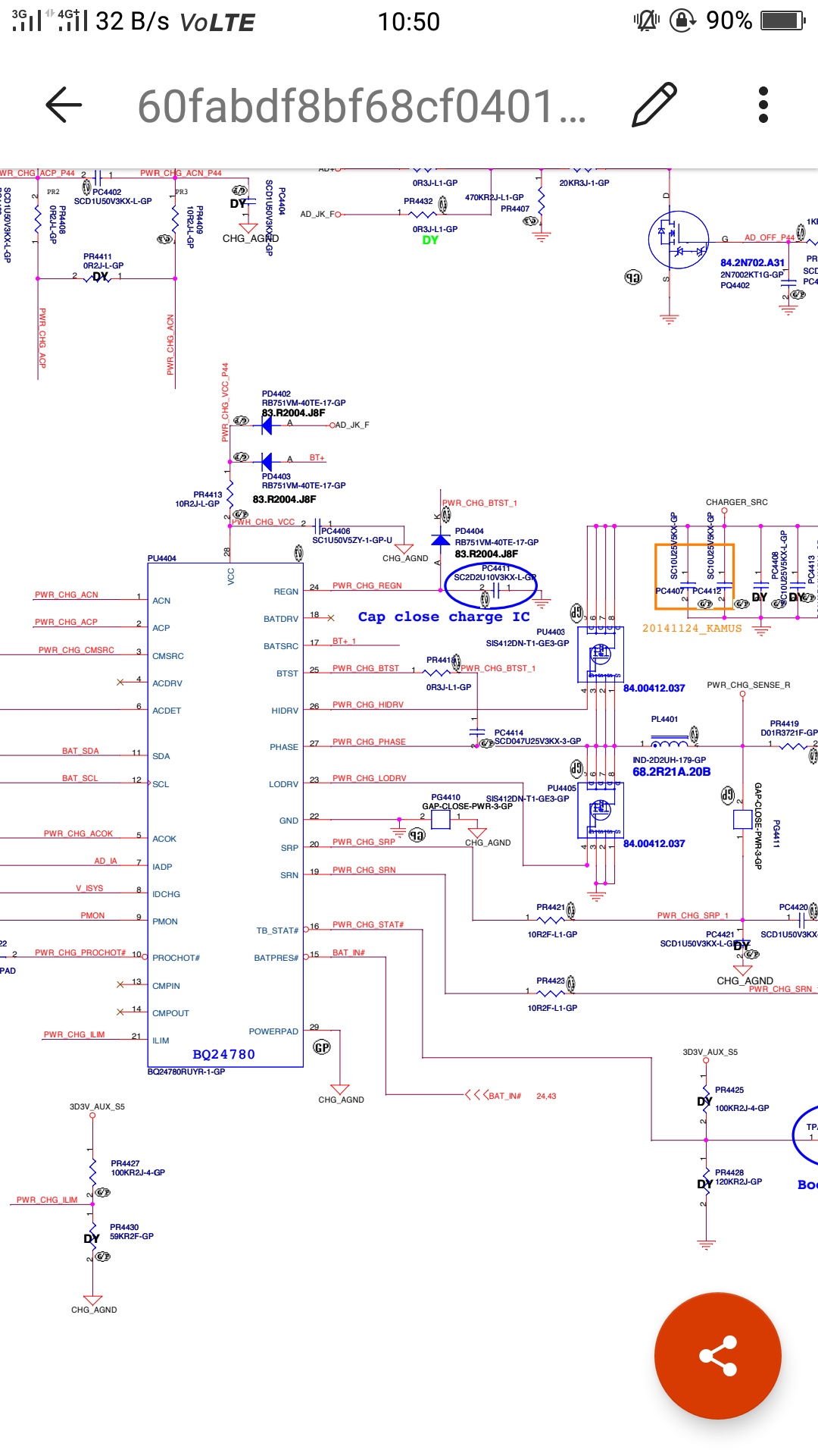

作者: lnkshao    时间: 2020-5-2 10:23
充电芯片査数据手册
作者: 风神一笑呦呦    时间: 2020-5-2 10:49
先查查条件嘛   没图纸这就不修了?
作者: lnkshao    时间: 2020-5-2 10:51
是这个芯片么?

作者: 3301809631    时间: 2020-5-4 13:24
拆开测一下充电芯片条件啊  还有就是进系统看看 能不能认到电池 还有就是看看电池坏没坏

作者: 右要申请    时间: 2020-5-6 06:52
我也有台这款要修,也是充电问题,主要是一会儿正常一下又不充电。
作者: 林志恒    时间: 2020-5-6 09:59
昨天刚接这台一模一样的,进水不充电,然后换了块电池就好了

按从易到难的维修思路,是不是应该先换块电池试试啊
作者: 人生此时    时间: 2020-6-15 10:15
最好先换块电池吧
作者: jy1035774095    时间: 2020-6-15 11:21
啥也不去弄直接就问有没有通病,你可真优秀,不充电先换个电池看看啊,你这样就算给了你图纸你也不一定能找到啥问题吧。
作者: wske    时间: 2020-6-15 11:46
换了块电池就好了

先换电池 然后用原装充电器试试。 我遇到过用可调电源不充电 用原装适配器就没事。
