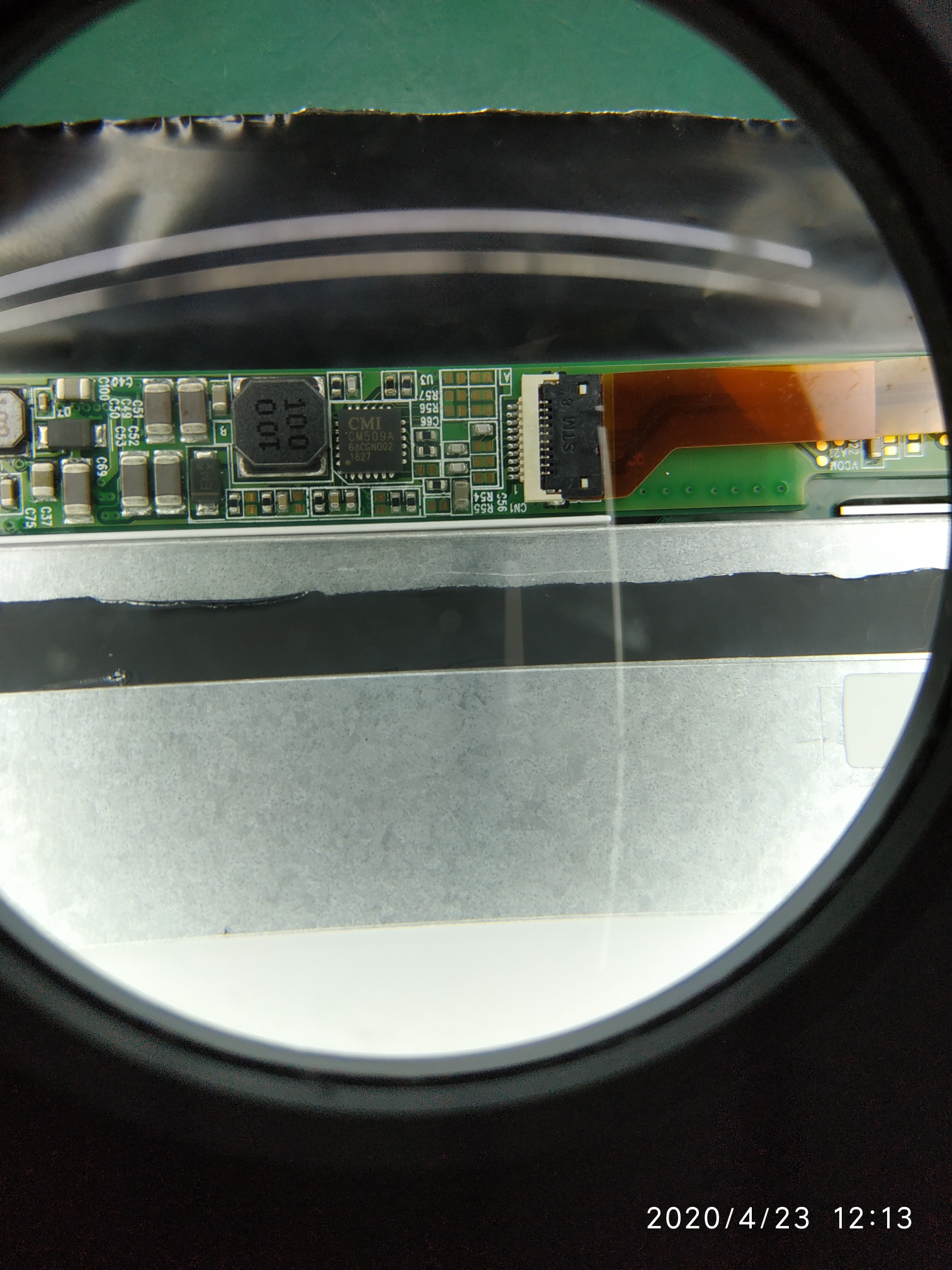

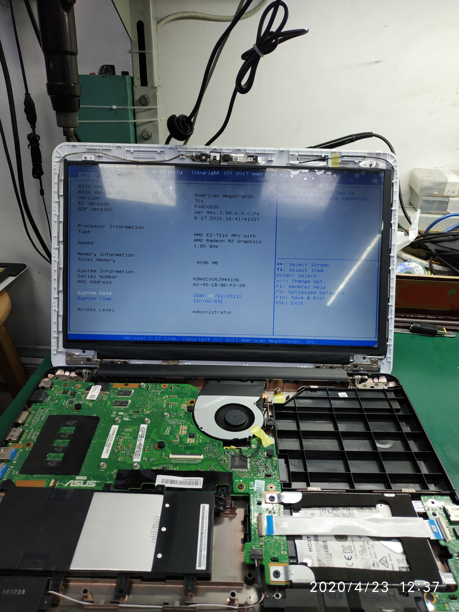

标题: 华硕A555Y用电池屏暗维修 [打印本页]
作者: 董武霜    时间: 2020-5-2 07:48
标题: 华硕A555Y用电池屏暗维修
用电源屏幕显示正常,拔掉电源用电池就屏暗,换个测试屏用电池或电源都正常,换CM5091背光IC,接屏测试正常
作者: szyydn    时间: 2020-6-21 16:35
这个之前有修过,叫客户直接换屏了
作者: 傻瓜电脑    时间: 2020-6-21 17:24
好经验  以前遇到这个都是换屏了 下次也试试
作者: lchzfz    时间: 2021-5-10 20:17
问下大哥,显卡螺丝柱左面那个晶振是多少频率的?要怎么代换?
