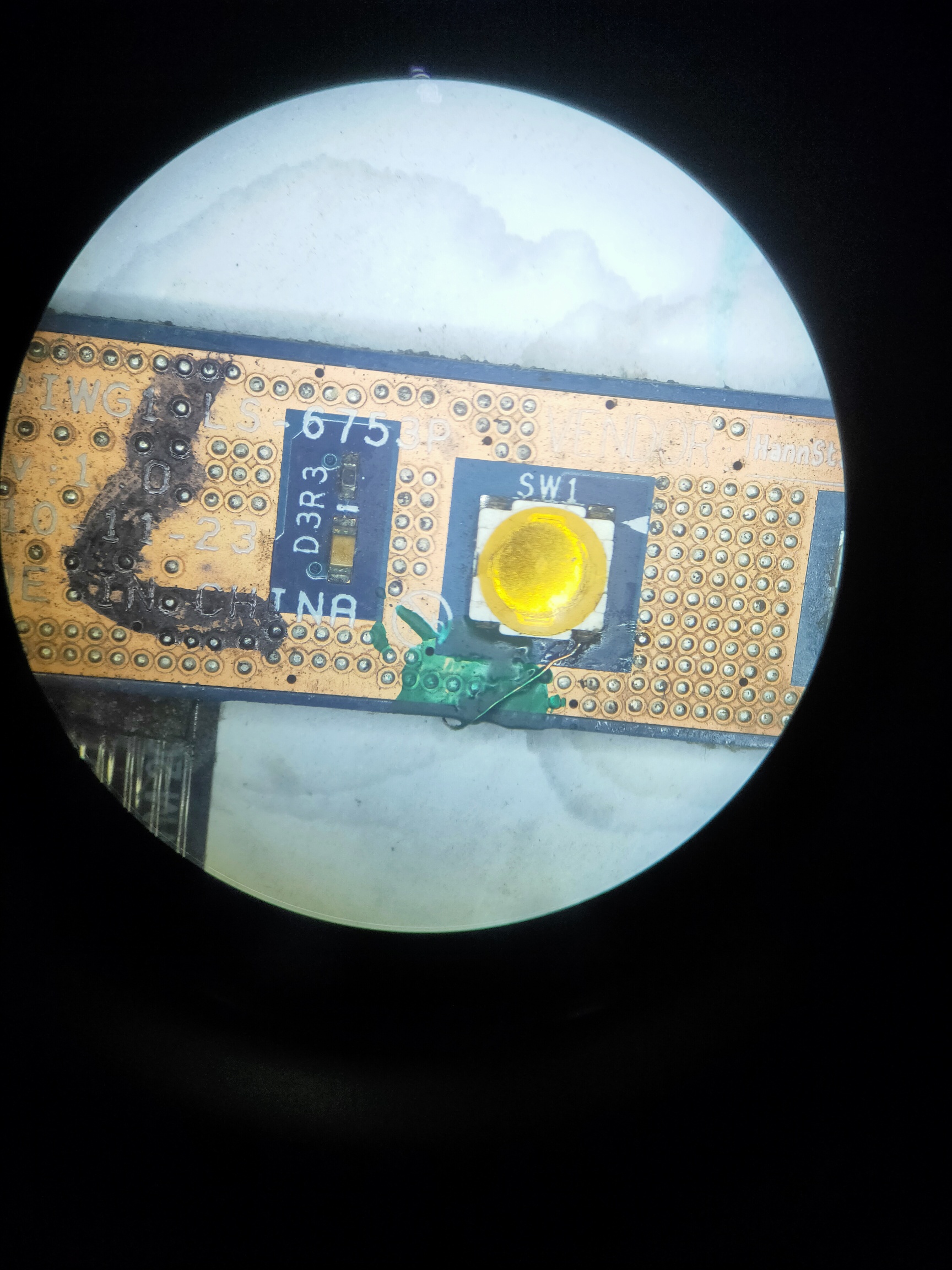

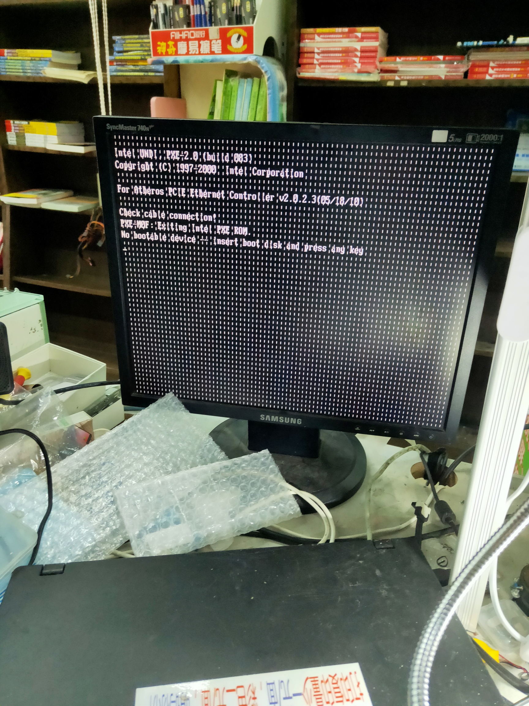

昨天接顾客打电话预约说今天来修笔记本,顾客准时来了,G470快十来年的笔记本了,顾客描述不开机。接待登记后顾客回去了。

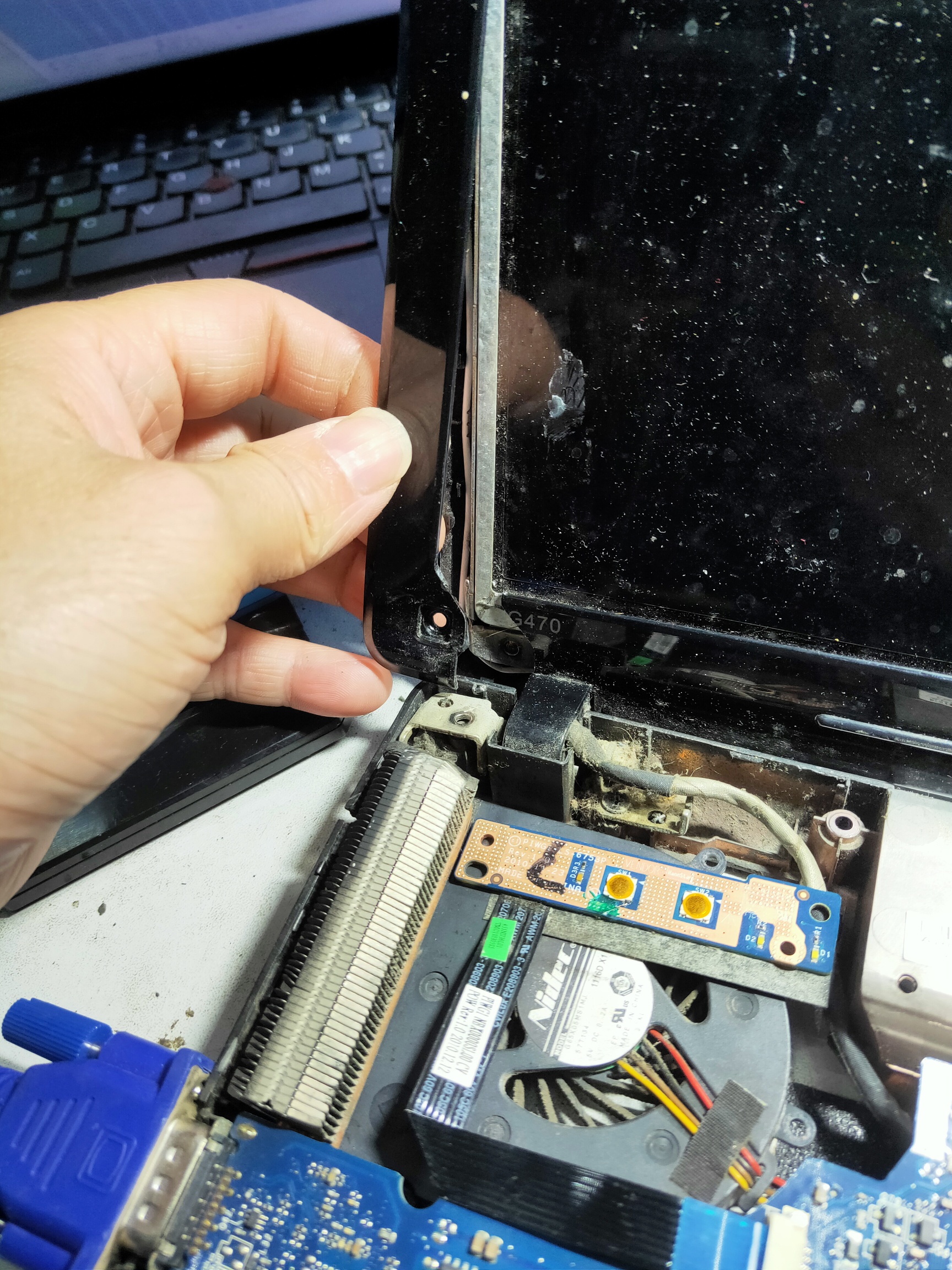

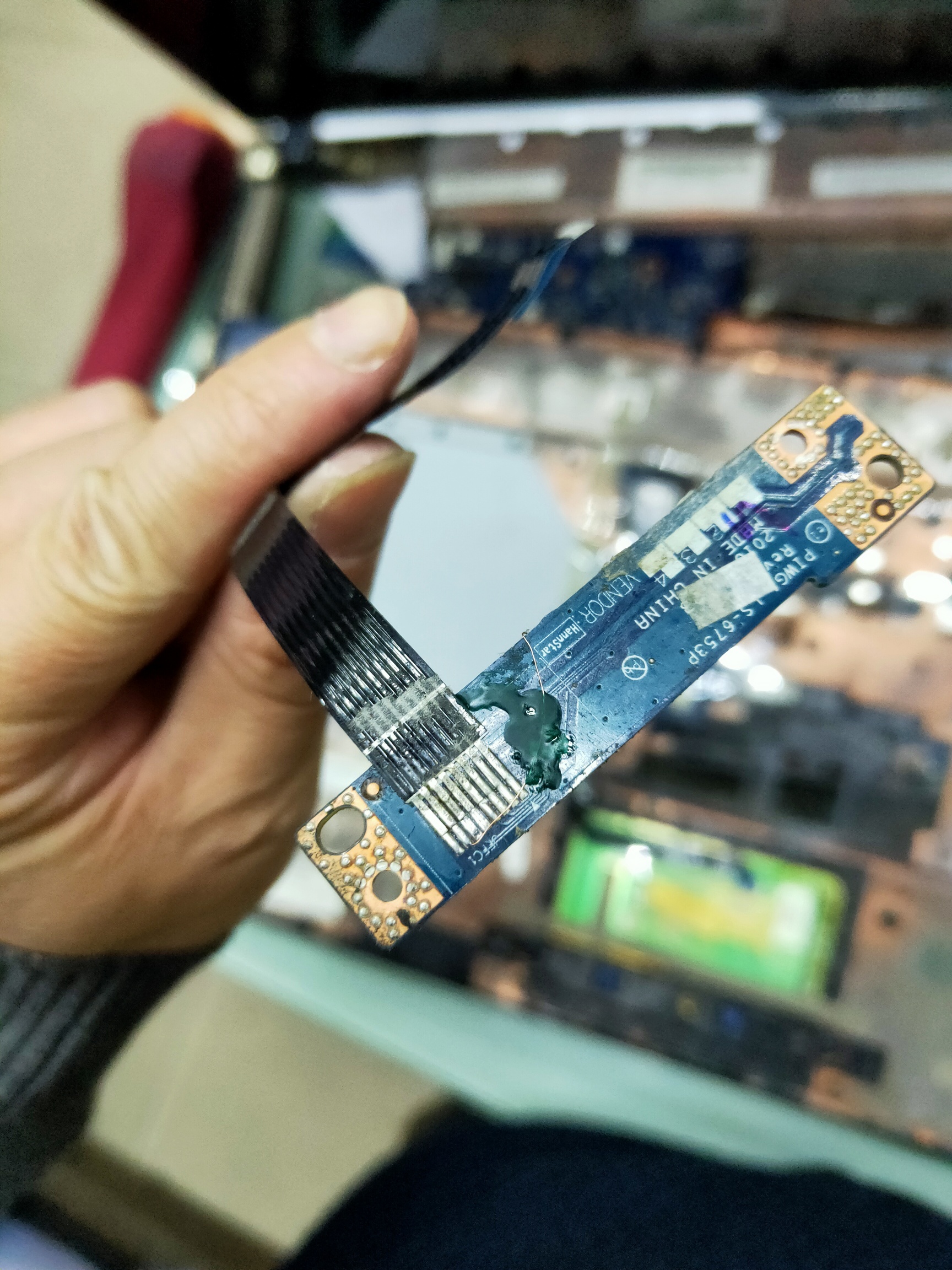

当顾客面测试确实不开机不触发。但是有待机电流19ma,开关在风扇上,灰尘返潮断线,通病一查,飞线解决!圆圈图是在修手机显微镜下拍的。附板号。
开机触发,电流一路小跑,心想捡钱的机器。电流上到1.6A左右屏幕也不亮。顿时心里凉凉,内存条也排查了,各大电感电压也都正常。奇了怪了。
接外接显示屏花屏。进系统蓝屏!安全模式可以进去。

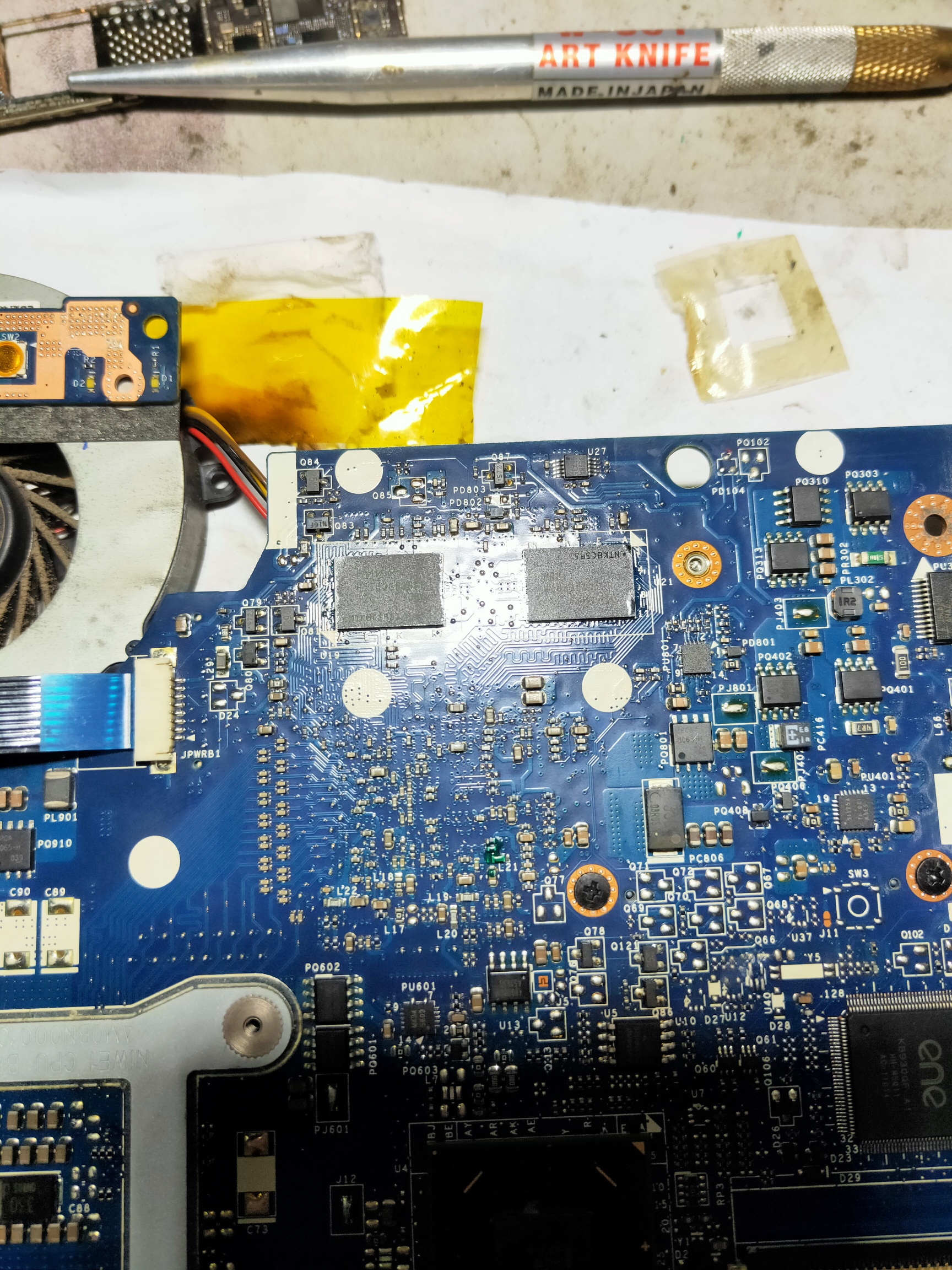

顿时觉得七上八下。莫非显卡挂了(最糟)?还是显示屏?显存?论坛也有说CPU及供电拉低,BIOS的(此机有2个BIOS程序),从最简单的入手,刷BIOS无果。换CPU无果,换屏无果!

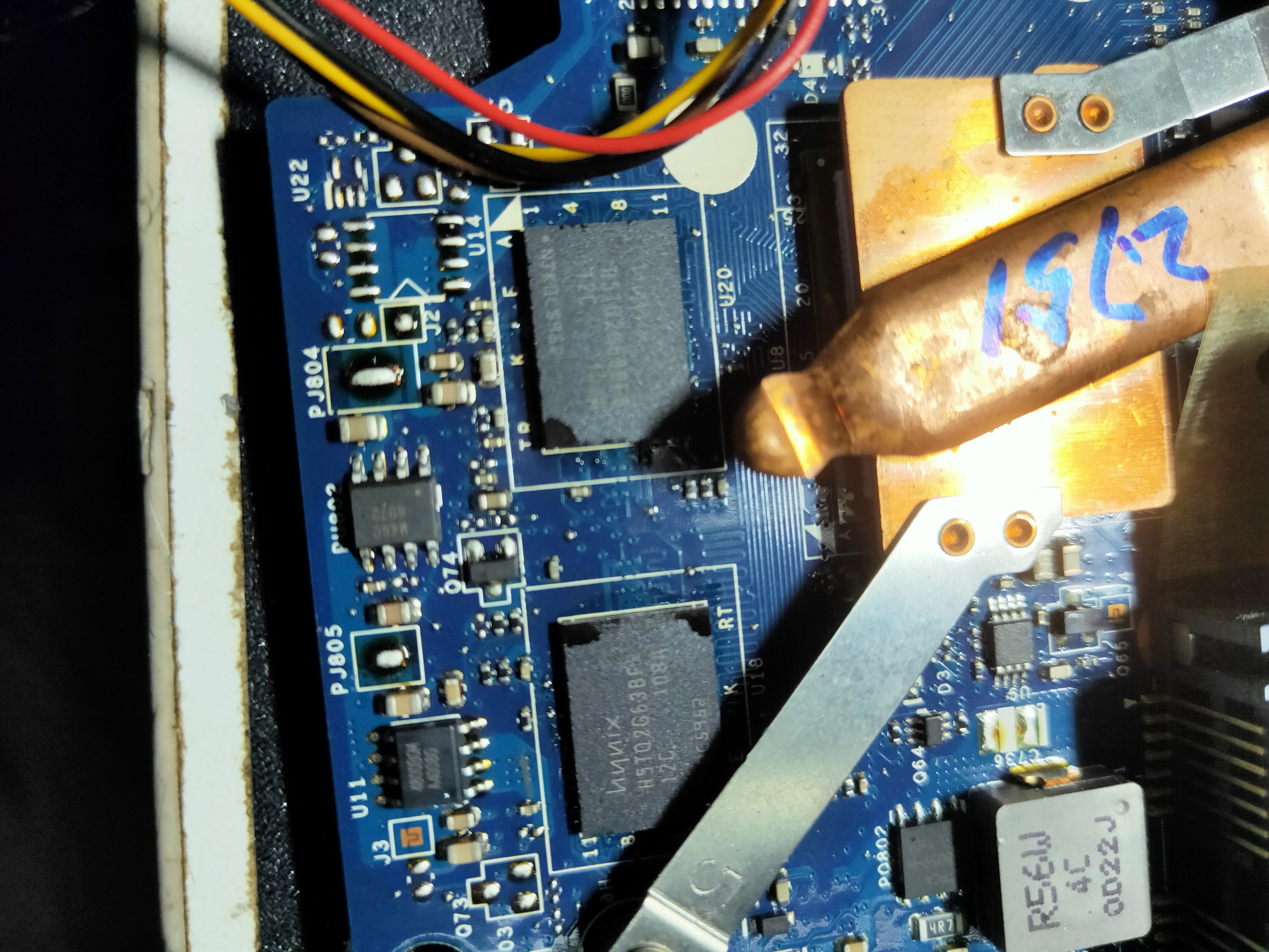

不至于搞显卡吧?先加焊显存!这玩意和苹果手机硬盘差不多,都加焊归位!

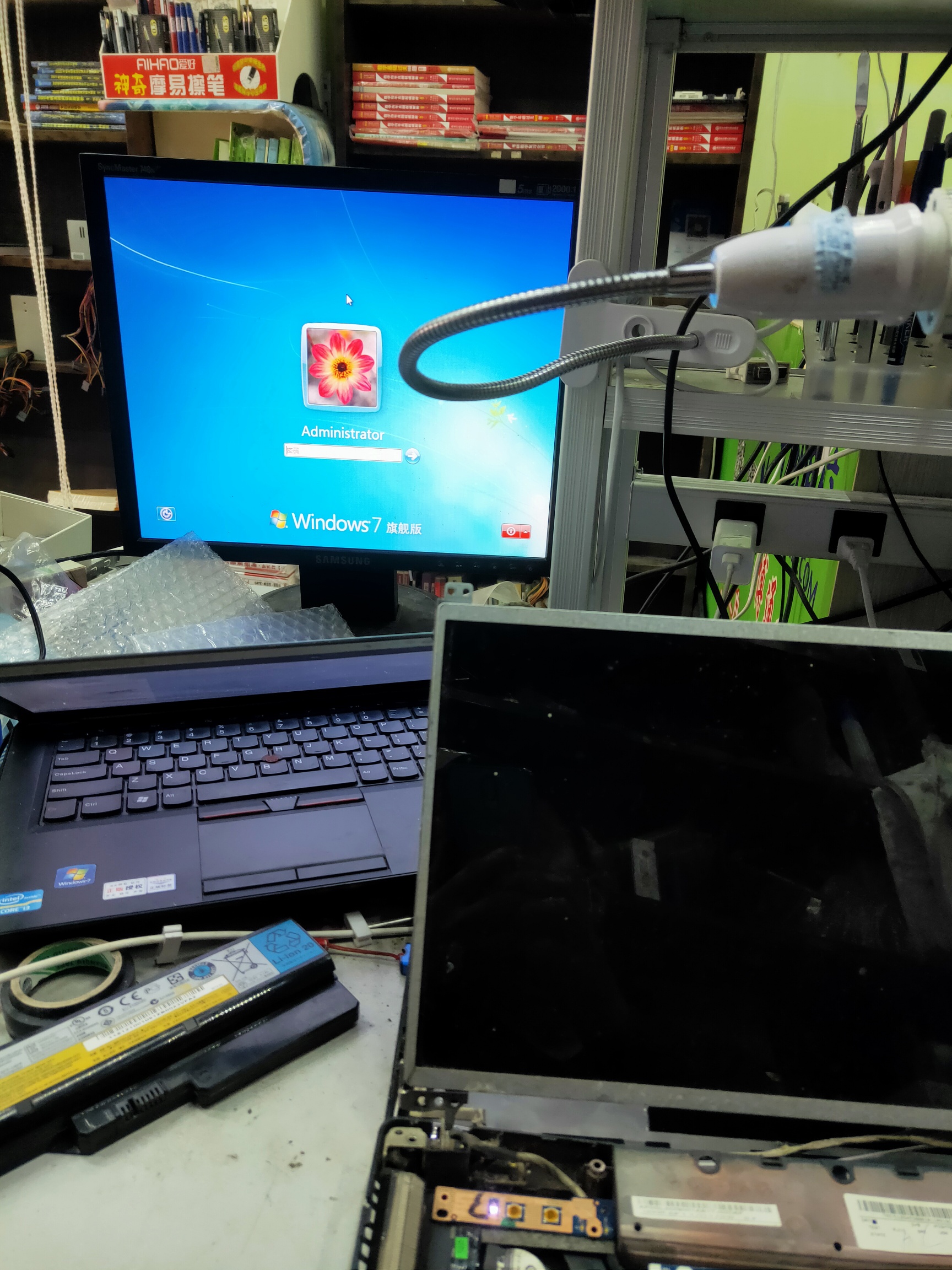

装机测试正常。排查屏幕是发现此笔记本摔过。装机测试一切正常。把显卡散热垫片也换了,CPU硅脂。风扇清灰。机壳打蜡抛光。焕然一新!坐等收钱!没啥电路分析。看了群里花屏重影的都不是此类故障。有兴趣的的可以加我共同学习。码字不容易。希望加分,谢谢观看!

发现外接也花屏的时候就应是显卡的问题了

好多老显卡芯片加焊后能正常使用。但使用时间过不是很长,会再次返修,换芯片应该耐用。
作者: 会员444245    时间: 2020-5-4 15:53
明确的告诉你,AMD的核心就是显卡核心空焊了,做显存治标不治本。

作者: cjw5200    时间: 2020-5-5 00:03
kens555 发表于 2020-05-04 10:57
思路清晰呀。。。这机子板子不贵。修出来的成本和换版差不多吧?
顾客说要修好,别人送的,有感情了!
顾客要的急,这也是没办法的办法!
加焊的显存非显卡,顾客要得急,没有备件可换。
