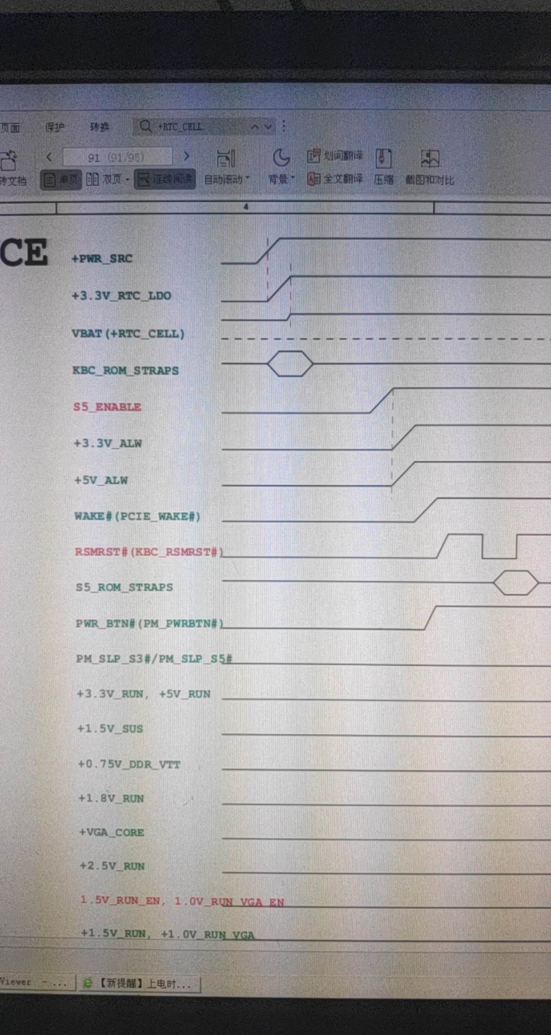

看这个时序,必须正确读出bios信息才能出来3.3v 5v?
作者: DBJBW    时间: 2020-5-1 23:05
时序图显示的没错。
