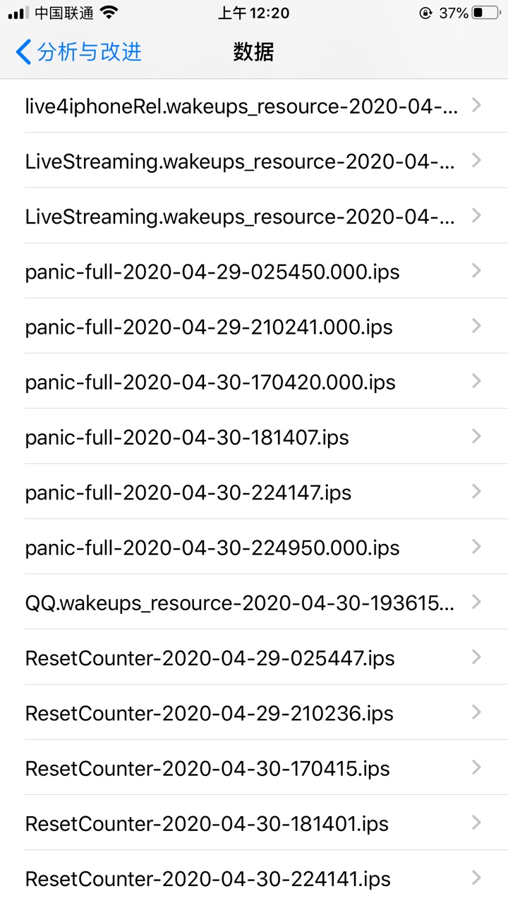

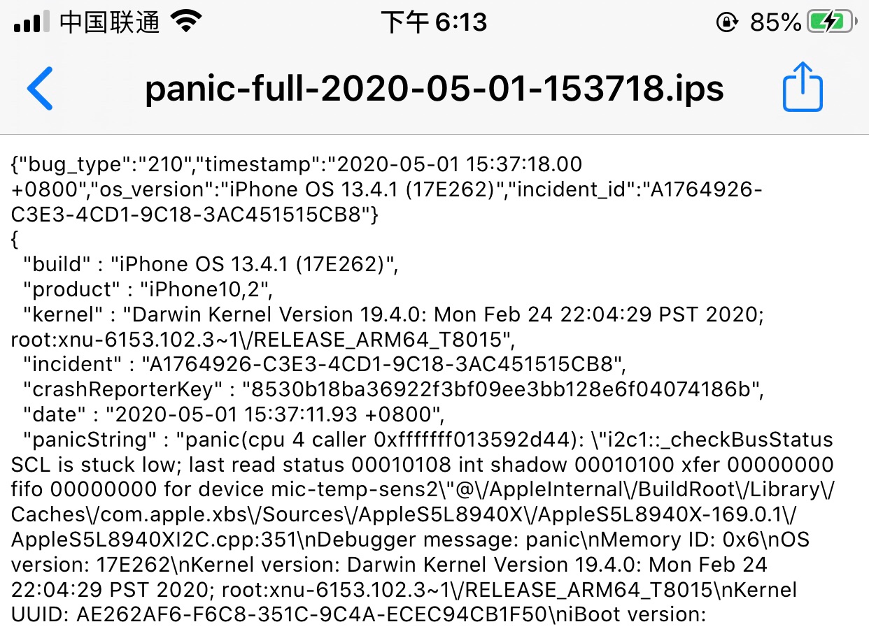

苹果8p无限白苹果无法开机,放一段时间又能开始,但是用不了多久又会无限白苹果无法开机。查看分析数据显示如下图故障代码i2c1,在论坛上了找了很久好像没有一样的,请各位修机大佬给诊断下,故障原因,以及维修方案,维修价格大约多少,再次谢过了,前边发了一贴但是图片非常不清楚。所以又发了一遍。版主见谅。

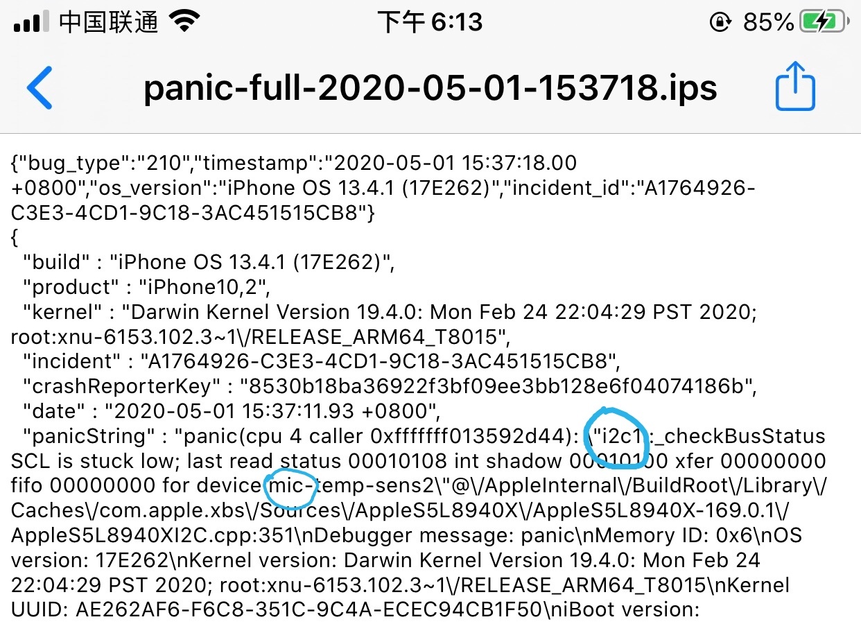

明显i2c1白苹果重启故障,测下i2c1上拉电阻二极阻值和电压,看有无异常;不行点位图看下i2c1通往的所有ic或线路有无短路

总线拉低,8系列先看板层,缺陷板直接搬

mic,换尾插

别动不动就尾插!英文说了是CPU的I2C1总线拉低了,查这条总线就好了。通mic2 时钟信号线,测电容C4308是否漏电更换之。
