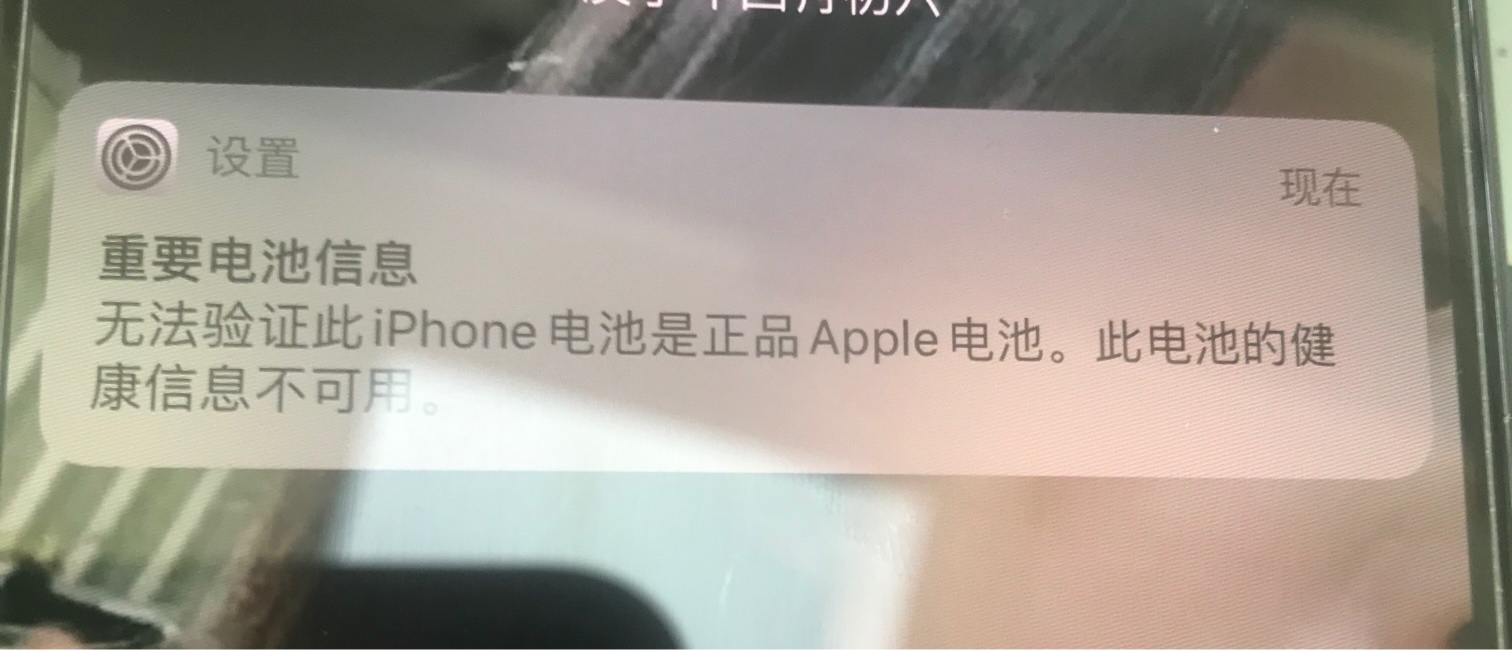

标题: xr xs xsmax 11系列,换完电池出现无法验证电池信息
11系列更换屏幕也出现屏幕无法验证是正品,电池无法验证是正品,大神们有好的维修方法吗?

写号。。。。。。。
作者: 随风的爱    时间: 2020-4-30 23:28
屏幕貌似是要搬屏幕上的ic,不搬的话没办法,反正不影响使用,也问题不大,跟顾客解释下就好
作者: 九尾狐    时间: 2020-5-1 03:37
搬电池 ic 信息
作者: ms翼静    时间: 2020-5-1 08:16
试试换电芯呢?
作者: xiaoming198708    时间: 2020-5-15 23:28
我也换过,都提示,不知道咱个办
作者: ☆J.K☆    时间: 2020-5-20 04:33
保留本来的电池保护板,只换电池
