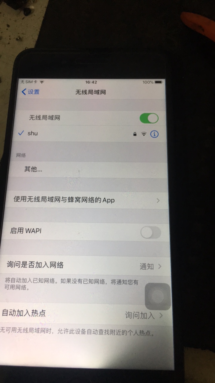

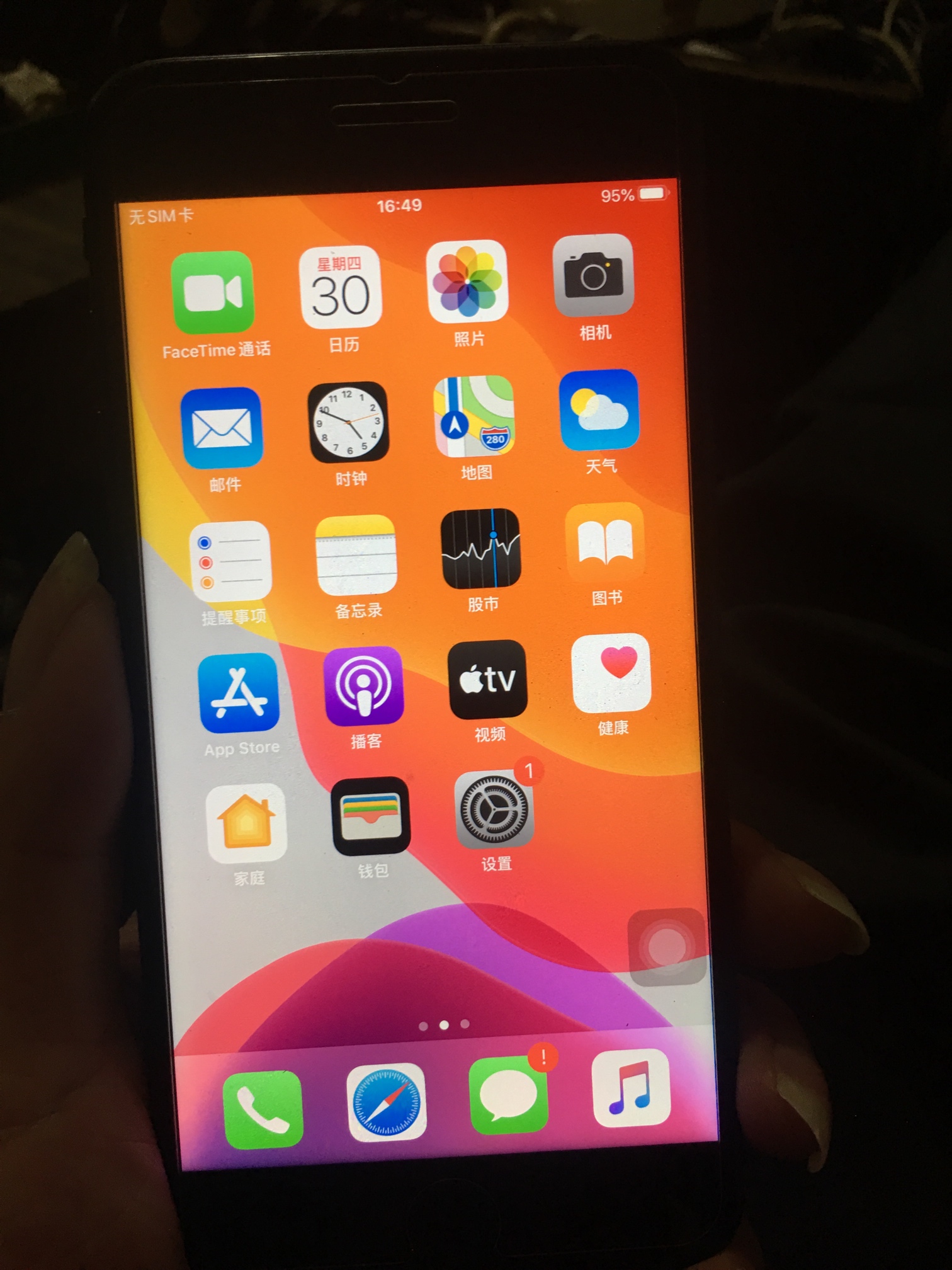

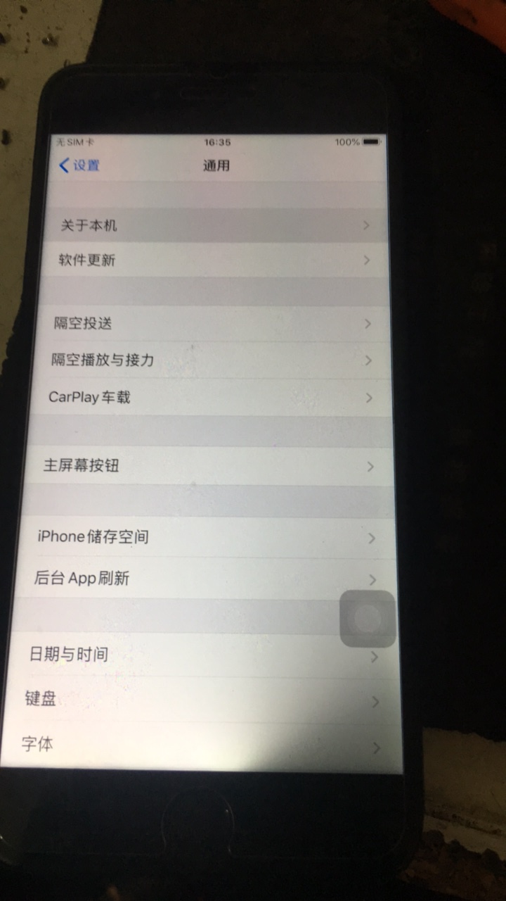

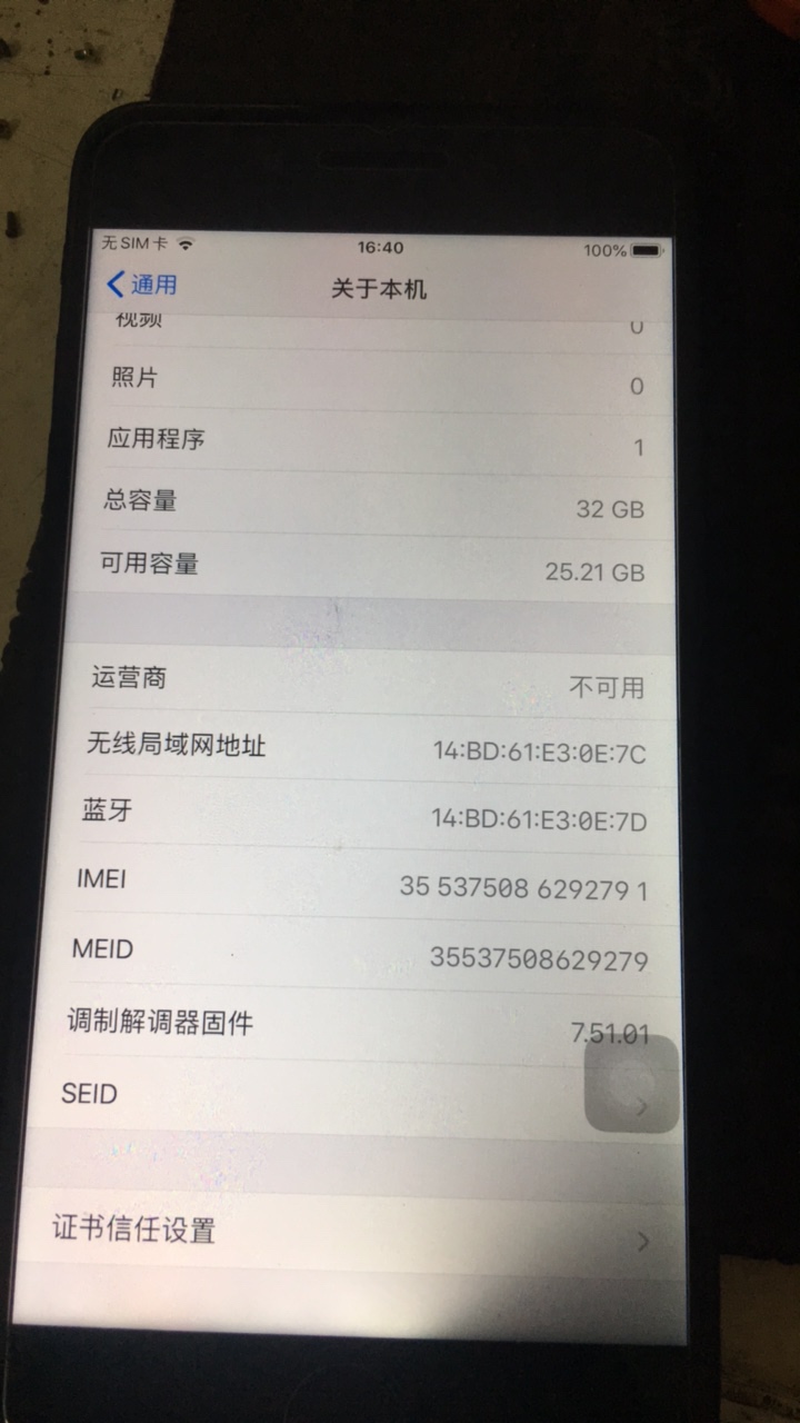

底角阻值全部正常 电压全部有  进系统关于本机 卡 芯片换了几个 都一样,但是怪事情 进入关于本机 之后 wifi地址都有 退出本机 进入wifi 竟然可以打开了  换过硬盘  每次都需要这种操作,有谁遇到 对了 硬盘扩容过
作者: shudaxia    时间: 2020-4-30 19:17
有人知道是什么情况 开机后wifi灰色 必须进关于本机,漫长等待之后 wifi可以打开了
作者: shudaxia    时间: 2020-5-1 00:32
还有一个问题 待机了无法唤醒 屏幕不能亮 必须重新开机

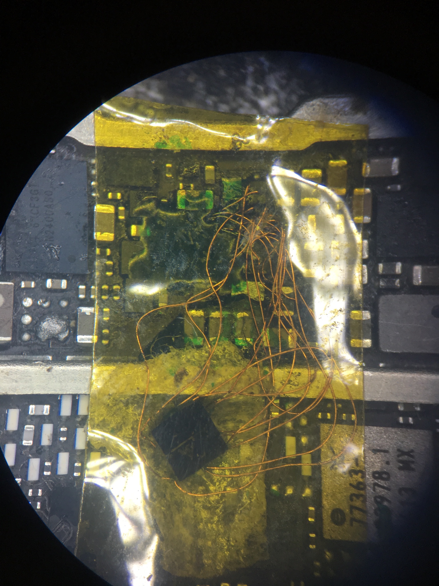

问题搞好了 是背光芯片 阴阳屏问题造成的 背光ic焊盘烧糊了 只能飞线了 阴阳屏解决了 wifi和无法唤醒都好了,只能靠自己,没有人会帮你的,看在还有好多维修的小白和我一样,渴望技术 我说出来问题,大家以后遇到这种情况 不要跑偏

这飞线飞的牛逼
作者: fanftao55..    时间: 2020-5-4 16:15
估计掉点了,不好补,干脆全部走线
作者: xt314157    时间: 2020-5-4 18:23
飞线好厉害

这线不会连到一起吧?
作者: shudaxia    时间: 2020-6-2 16:51
ooqqzheng 发表于 2020-06-02 15:33
这线不会连到一起吧?
用漆包线呀 不会
作者: shudaxia    时间: 2020-6-2 16:52
fanftao55.. 发表于 2020-05-04 16:15
估计掉点了,不好补,干脆全部走线
是的 下面烧糊了 焊盘 无法焊接了,主要三大件原装没有动,否则直接搬板了
